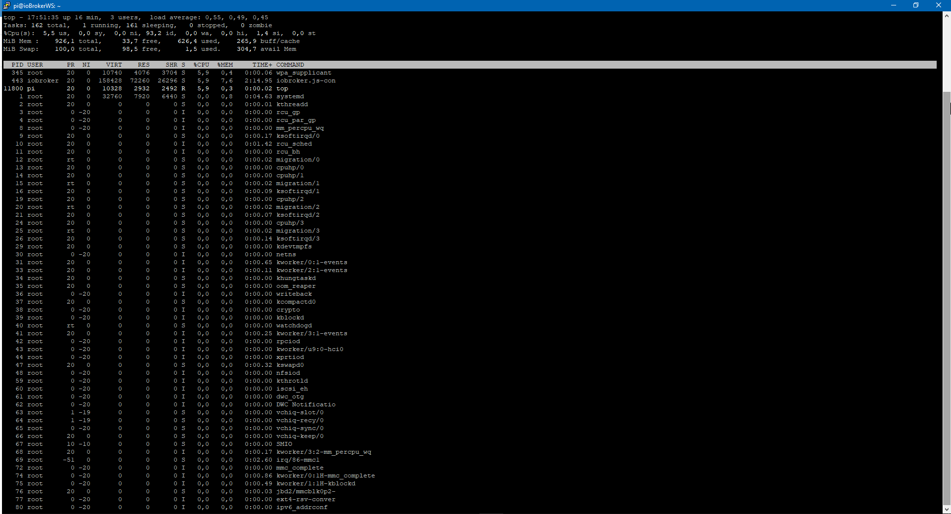

              bitte den Output von iobroker list instances posten und einen Screenshot von top

                Wie, bzw. wo macht man einen Screenshot von "top" und was ist das "top"

                  @WalterKA Das sind reichlich viele Instanzen für einen Pi mit nur 1GB RAM.
                  spätestens TOP wird uns zeigen, dass du über das Limit hinaus bist.

                    @Homoran
                    habe einfach top in Putty eingegeben und den Screenshot gemacht

                      @WalterKA sagte in Adapter Updates können nicht installiert werden:
                      so war es geplant ;-)
                      Du siehst dass du bei MEM keinen ausreichenden Speicher mehr zur Verfügung hast (free=33,7MB) und der Swap wurde selbst bei nur 16 Minuten Uptime auch schon benutzt.
                      eine scheduled Instanz wird da schon das letzte Tröpflein sein, eine Update macht den Absturz perfekt.
                      Du brauchst andere Hardware!

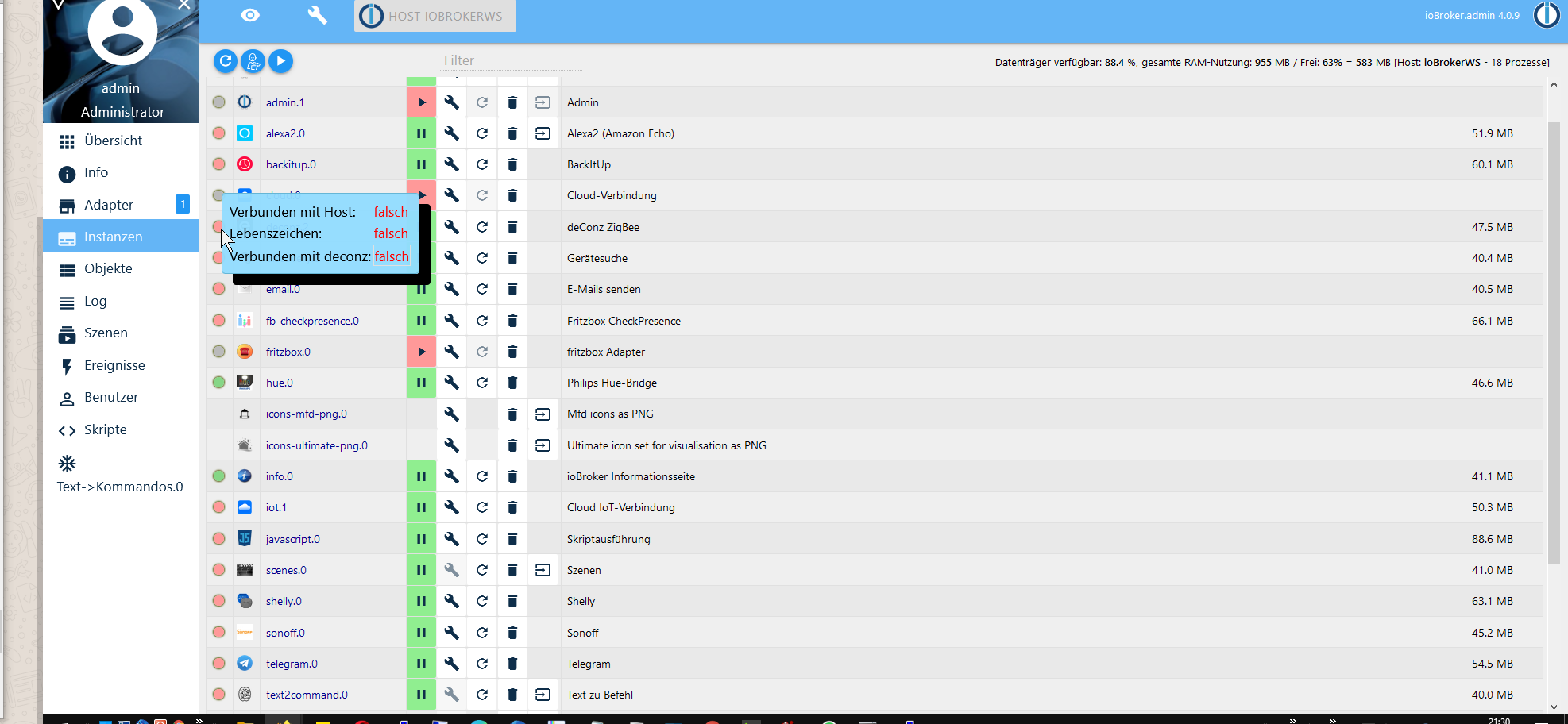

                                      Deaktivieren der Instanzen löste das Problem nicht. Ich habe nach dem deaktivieren der Instanzen versucht socketio zu installieren und dann kam wieder das gleiche Problem.
                                      Was kann ich noch versuchen?
