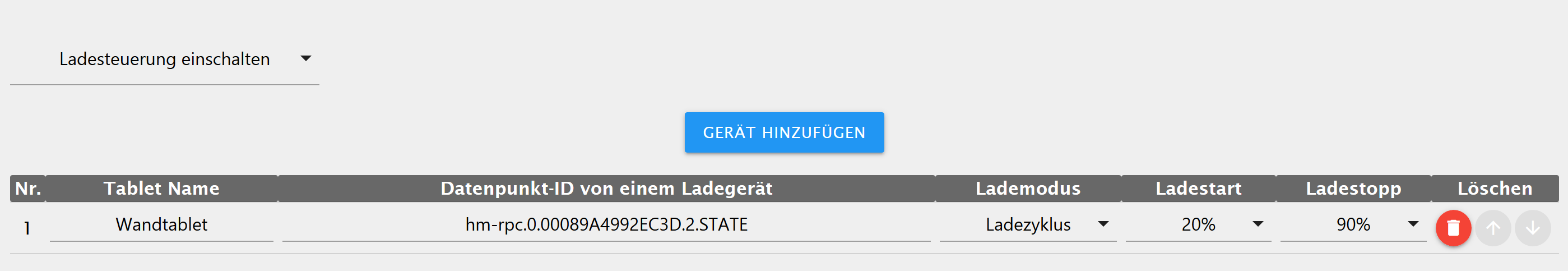

                                          ich habe weiter oben im Thread schon mal davon berichtet:
                                          zeroPad has a problem: Cannot read property 'toString' of null, stack: TypeError: Cannot read property 'toString' of null at FullyTabletControl.zeroPad (/opt/iobroker/node_modules/iobroker.fully-tablet-control/main.js:3367:37) at FullyTabletControl.astroTime (/opt/iobroker/node_modules/iobroker.fully-tablet-control/main.js:1954:44) at async FullyTabletControl.onReady (/opt/iobroker/node_modules/iobroker.fully-tablet-control/main.js:107:9)
                                          Leider habe ich es erst jetzt gesehen, dass hier vieles danach kommt, tut mir leid.
                                          Hier mein Screenshot:
                                          Die Helligkeit wird bei mir manuell über ein Skript gesteuert, da ich einen Helligkeitssensor per Zigbee verwende:
                                          Aktuell ist dies bei mir die einzige Fehlermeldung, die ich bekomme in ioBroker. Würde mich echt freuen, wenn ich das irgendwie noch weg bekomme...
                                          Lg, Jürgen
