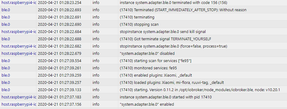

                arnold last edited by
                Hier noch mal Ble-0 Adapter am laufen (grün) nach 2 min (über browser komme nicht mehr drauf )
                • A
                  hallo.
                  Habe noch mal versucht Ble.0 Adapter zu starten .
                  Diesmal aber iobroker Komplet neu installiert , und auf den noch "nackten" Iobroker Ble. adapter installiert,( ist sofort auf grün geschaltet und bekommt Daten von xiaomi -Temperatur ) ABER dann bricht das System zusamen so nach ca 2-5 min .
                  Ble Adapter ausschalten und System läuft stabil.
                  bin ich der einzige mt dem Problem.

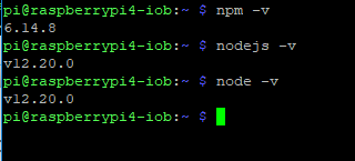

                      Peter.ble last edited by
                      Raspberrz 4 4G
                      Original Netzteil
                      NPM 6.14.5
                      JS Controller 3.1.6
                      BLE 0.11.6
                      Admin 4.1.1
                      node 12.18.2
                      Wenn der Adapter gestoppt ist lauft alles.

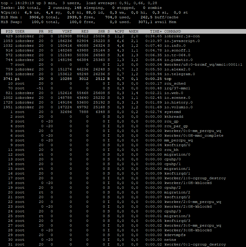

                                  • apollon77
                                    apollon77 last edited by
                                    Man sieht im Log halt nur das das Netzwerk weg ist plötzlich ... als wenn der ble on board da blöd intragiert.
                                    /var/log/syslog irgendwas oder "dmesg"?
                                    Mal einen BLE USB Stick an nem aktiven switch versucht?
                                    Würde gern "Hardware-Themen" ausschliessen

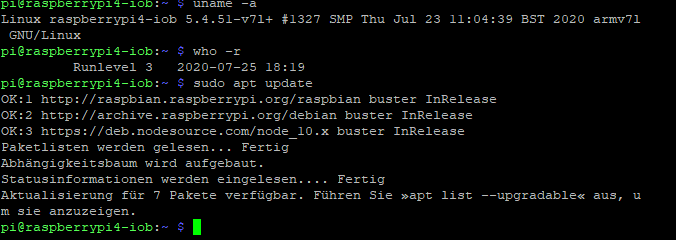

                                        • Thomas Braun
                                          Thomas Braun Most Active @arnold last edited by
                                          @arnold Bei mir läuft eine ganz ähnliche Konstellation ganz unauffällig.

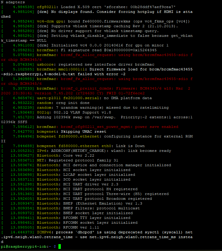

                                            Danke für eure Hilfe. Hier das /var/log/syslog. Dmesg kann nicht nicht machen, da der ganze Raspberry nicht mehr erreichbar ist und nur ab Start gespeichert wird.
                                            Wenn ich falsch liege bitte schreiben wie ich vorgehen soll.
                                            Ab ca 8:15 Uhr habe ich den BLE Adapter gestartet. Das System lief vorher ohne Fehler.
                                            Ca 8:17 Uhr war der IObroker nicht mehr erreichbar.
                                            Habe dann den Raspberry neu gestaretet.

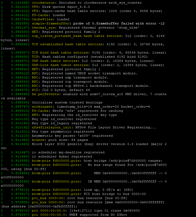

                                            Jul 23 08:14:15 raspberrypi bash[587]: cat: /sys/devices/system/cpu/cpu0/cpufreq/cpuinfo_cur_freq: Keine Berechtigung
                                            Jul 23 08:14:16 raspberrypi kernel: [43100.943995] device wlan0 left promiscuous mode
                                            Jul 23 08:14:40 raspberrypi kernel: [43125.013973] device wlan0 entered promiscuous mode
                                            Jul 23 08:14:45 raspberrypi kernel: [43130.901301] device wlan0 left promiscuous mode
                                            Jul 23 08:15:10 raspberrypi kernel: [43155.134453] device wlan0 entered promiscuous mode
                                            Jul 23 08:15:15 raspberrypi bash[587]: cat: /sys/devices/system/cpu/cpu0/cpufreq/cpuinfo_cur_freq: Keine Berechtigung
                                            Jul 23 08:15:16 raspberrypi kernel: [43161.018161] device wlan0 left promiscuous mode
                                            Jul 23 08:15:40 raspberrypi kernel: [43185.114958] device wlan0 entered promiscuous mode
                                            Jul 23 08:15:46 raspberrypi kernel: [43191.094761] device wlan0 left promiscuous mode
                                            Jul 23 08:16:03 raspberrypi rngd[398]: stats: bits received from HRNG source: 420064
                                            Jul 23 08:16:03 raspberrypi rngd[398]: stats: bits sent to kernel pool: 363584
                                            Jul 23 08:16:03 raspberrypi rngd[398]: stats: entropy added to kernel pool: 363584
                                            Jul 23 08:16:03 raspberrypi rngd[398]: stats: FIPS 140-2 successes: 21
                                            Jul 23 08:16:03 raspberrypi rngd[398]: stats: FIPS 140-2 failures: 0
                                            Jul 23 08:16:03 raspberrypi rngd[398]: stats: FIPS 140-2(2001-10-10) Monobit: 0
                                            Jul 23 08:16:03 raspberrypi rngd[398]: stats: FIPS 140-2(2001-10-10) Poker: 0
                                            Jul 23 08:16:03 raspberrypi rngd[398]: stats: FIPS 140-2(2001-10-10) Runs: 0
                                            Jul 23 08:16:03 raspberrypi rngd[398]: stats: FIPS 140-2(2001-10-10) Long run: 0
                                            Jul 23 08:16:03 raspberrypi rngd[398]: stats: FIPS 140-2(2001-10-10) Continuous run: 0
                                            Jul 23 08:16:03 raspberrypi rngd[398]: stats: HRNG source speed: (min=258.493; avg=472.699; max=514.657)Kibits/s
                                            Jul 23 08:16:03 raspberrypi rngd[398]: stats: FIPS tests speed: (min=11.333; avg=14.298; max=31.268)Mibits/s
                                            Jul 23 08:16:03 raspberrypi rngd[398]: stats: Lowest ready-buffers level: 2
                                            Jul 23 08:16:03 raspberrypi rngd[398]: stats: Entropy starvations: 0
                                            Jul 23 08:16:03 raspberrypi rngd[398]: stats: Time spent starving for entropy: (min=0; avg=0.000; max=0)us
                                            Jul 23 08:16:10 raspberrypi kernel: [43214.965496] device wlan0 entered promiscuous mode
                                            Jul 23 08:16:15 raspberrypi bash[587]: cat: /sys/devices/system/cpu/cpu0/cpufreq/cpuinfo_cur_freq: Keine Berechtigung
                                            Jul 23 08:16:16 raspberrypi kernel: [43220.962913] device wlan0 left promiscuous mode
                                            Jul 23 08:16:19 raspberrypi bash[587]: ================================== > LOG REDIRECT system.adapter.admin.0 => false [system.adapter.admin.0.logging]
                                            Jul 23 08:16:40 raspberrypi kernel: [43244.956144] device wlan0 entered promiscuous mode
                                            Jul 23 08:16:46 raspberrypi kernel: [43250.948836] device wlan0 left promiscuous mode
                                            Jul 23 08:17:01 raspberrypi CRON[14625]: (root) CMD (   cd / && run-parts --report /etc/cron.hourly)
                                            Jul 23 08:17:10 raspberrypi kernel: [43274.956590] device wlan0 entered promiscuous mode
                                            Jul 23 08:17:15 raspberrypi bash[587]: cat: /sys/devices/system/cpu/cpu0/cpufreq/cpuinfo_cur_freq: Keine Berechtigung
                                            Jul 23 08:17:15 raspberrypi kernel: [43280.925821] device wlan0 left promiscuous mode
                                            Jul 23 08:17:40 raspberrypi kernel: [43305.077096] device wlan0 entered promiscuous mode
                                            ^@^@^@^@^@^@^@^@^@^@^@^@^@^@^@^@^@^@^@^@^@^@^@^@^@^@^@^@^@^@^@^@^@^@^@^@^@^@^@^@^@^@^@^@^@^@^@^@^@^@^@^@^@^@^@^@^@^@^@^@^@^@^@^@^@^@^@^@^@^@^@^@^@^@^@^@^@^@^@^@^@^@^@^@^@^@Jul 23 08:17:04 raspberrypi fake-hwclock[116]: Do 23. Jul 06:17:01 UTC 2020
                                            Jul 23 08:17:04 raspberrypi systemd-fsck[133]: e2fsck 1.44.5 (15-Dec-2018)
                                            Jul 23 08:17:04 raspberrypi systemd-fsck[133]: rootfs: clean, 242512/941616 files, 1446295/3830528 blocks
