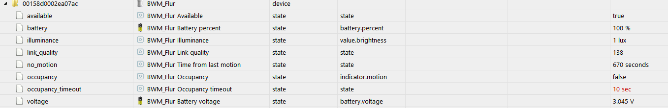

      • C chrbo80
        ich habe bei mir im Treppenhaus 2 BWM von Xiaomi - einen oben an der Treppe, einen unten.
        Folgendes Blockly soll mir das Licht schalten:
        Erklärung: Ich lasse bei Aktualisierung erstmal einen 100ms timeout laufen, um die Helligkeit zu aktualisieren.
        Wenn dann entweder oben Bewegung und oben der Helligkeitswert unterschritten ist oder das ganze unten, schaltet er das Licht ein und startet einen 20sek-timeout zum Ausschalten. Klappt soweit.
        Nun soll er ja, wenn noch einer (zb meine Tochter), durch einen BWM läuft, den 2. timeout stoppen und neu starten.
        Hier ist vermutlich mein Denkfehler. Ich verstehe, dass das daran liegt, dass er ja erneut die Helligkeit prüft und die größer als der Helligkeitswert der Bedinung (in dem Fall 20) ist. Klar - Licht ist ja an.
        ABER: Was mache ich hier schlauerweise, damit das wie gewollt funktioniert?
        Danke und VG
        Jan1
        schrieb am zuletzt editiert von Jan1
        @chrbo80
        Da fehlt ein stop timeout direkt vor dem ersten timeout, dann kannst Dir in der ODER dir erneute Abfrage der beiden Trigger sparen, wird ja bereits im Trigger erledigt.
        Den Timeout zur Erkennung dr Helligkeit kannst eigentlich komplett weglassen, da ich die Dinger auch habe und die Erkennung so schnell geht, dass es nicht wirklich nötig ist. Dann haben die Dinger auch eine Verzögerung von 10 Sekunden drin, in der sie keine neue Bewegung erkennen. Die erkannte Bewegung musst auch mit einer Angabe in den DPs wiedr nach einer gewissen Zeit zurück setzten, sonst bleibt das auf true und es funktioniert nur ein mal.
        Hier der DP in rot:
        • J Jan1
          @chrbo80
          Hier der DP in rot:

            Jan1
            @Asgothian
            Das mit Wert aus dem Trigger funktioniert doch nur bei einem Trigger, der ein Objekt enthält, ober bezieht sich dann Wert auf jedes Objekt im Trigger? Wobei ich einige Scripte laufen habe, bei denen ich von dem ausgehe was ich oben schon geschrieben habe und der Trigger eben die ODER Auswertung übernimmt. Das läuft bei mir wie gewünscht.
            Der Einwand zum timeout ist gerechtfertigt, es ist sehr unwahrscheinlich, dass der doppelt läuft. Wobei Du ja auch gleich mein Hintergedanken mit in Deiner Antwort drin hast und man sich das am besten einfach so angewöhnt.
            Ja der TE schreibt nicht wie er eingebunden hat, da die verwendeten DP allerdings den entsprechen die ich über Zigbee habe, liegt der Verdacht nahe ;-)

                            Jan1
                            @ticaki
                            Ja, aber noch einfacher ist es eben ein FALLS mit UND/ODER Block dran zu hängen. Es ging jetzt etwas OT um die genaue Funktionsweise des "multi" Trigger und das ist nun geklärt.
                            • C Offline
                              C Offline
                              chrbo80
                              hi, Danke für Eure Hilfe. Ich komme klar :-) Zu Eurer Info: Ich habe die BWM über zigbee eingebunden, sie sind gelötet und stehen auf "occupancy timeout: 5 sek". Das klappt auch, heißt nach 5 Sekunden ist true wieder auf false...
