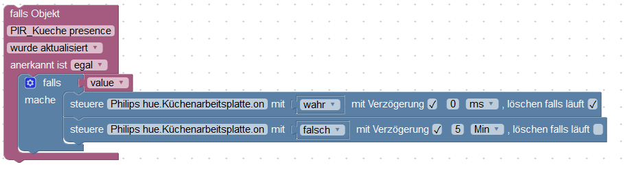

      irgendwie bekomme ich meinen Aqara Bewegungsmelder nicht richtig zum laufen. Mal erkennt er Bewegung, mal nicht. Mal schaltet er etwas länger das Licht, mal kürzer (egal ob mit oder ohne Bewegung zwischendurch). Aber oft werden die 4 Minuten gar nicht erreicht.
      Zuerst hatte ich kleiner 3 Lux eingestellt, dann ging das Licht aber auch tagsüber an. In der stockdunklen Nacht löst er manchmal gar nicht aus. Ich weiß nicht was ich falsch mache.
      Der Bewegungsmelder ist über den Conbee 2 Stick am Raspi eingebunden und im ioBroker über den Deconz Adapter. Gehackt ist er nicht, will ich aber noch machen. Wie bei vielen anderen auch, taucht er öfter in den Objekten auf. Bei mir zwei mal. Damit ich weiß was zusammen gehört, habe ich den zweiten mit 01 erweitert. Der Wert bei Duration value stand ursprünglich auf 600 Sekunden.
      Hier mal mein Blockly und meine Objekte:
      Vielleicht weiß hier jemand Rat...?

                      nicht ganz, da ich andere BWMs habe, aber das Blockly oben hat kein stop time out direkt vor dem timeout und das kann dazu führen, dass der timeout mehrfach läuft und würde die unterschiedliche langen Schaltzeiten erklären.

                        Sorry für die Nachfrage, bin noch nicht so lange dabei. Aber wie genau müsste das dann aussehen?
                        Das "stop timeout" von "mache" kopieren und bei "sonst" vor dem grünen "ausführen timeout" einfügen?

                          Stoppe den Timeout jedesmal, setze ihn dazu ganz nach oben außerhalb des Falls Blocks.

                            So kann man das machen, oder sich einfach angewöhnen, dass man direkt vor jedem timeout diesen auch erst mal stoppt. So läuft der egal wie und wo er gestartet wurde nur einmal.
