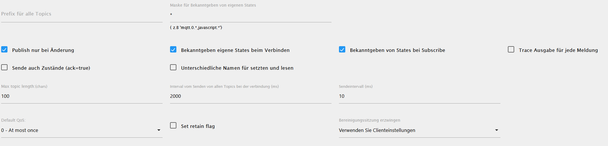

    ich versuche gerade auf dem IOBroker den MQTT Adapter einzurichten (als server).
    Auf einem zweiten PI habe ich einen Zigbee Gateway eingerichtet. Und möchte jetzt Daten von dem Zigbee Gateway an den IO Broker übertragen.
    Dazu läuft auf dem Gateway zigbee2mqtt.
    Das funktioniert Anfangs auch gut. Das Gateway baut eine Verbindung auf und der MQTT Adapter im IOBROKER wird grün.
    Aber nach ca. 1min wird der MQTT Adapter plötzlich rot und die Verbindung wird unterbrochen.
    hat hier jemand einen Tipp für mich. Im Log vom IOBROKER kommt aber keine Fehlermeldung.
    Ich habe auch schon verschiedene Ports im IOBROKER ausprobiert. Aktueller Port 1882.
    Hier die Fehlermeldung auf dem Gateway:
    Einstellungen im IOBROKER:
    Vielen Dank schonmal

      arteckA Offline
      arteckA Offline
      arteck
      @Markus-Faltermeier da verliert der andere pi die verbindung ..hast du auch alles in der config vom zigbee2mqtt eingetragen wie es soll ??
      • arteckA arteck
        Markus Faltermeier
        @arteck
        Hallo, danke für die Antwort. Ich hoffe... Ich habe es nach Anleitung gemacht.
        Geändert habe ich nur die Datei: configuration.yaml
        Grüße
        Markus
