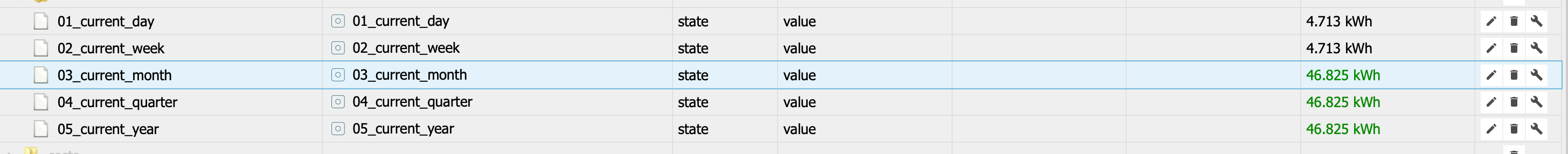

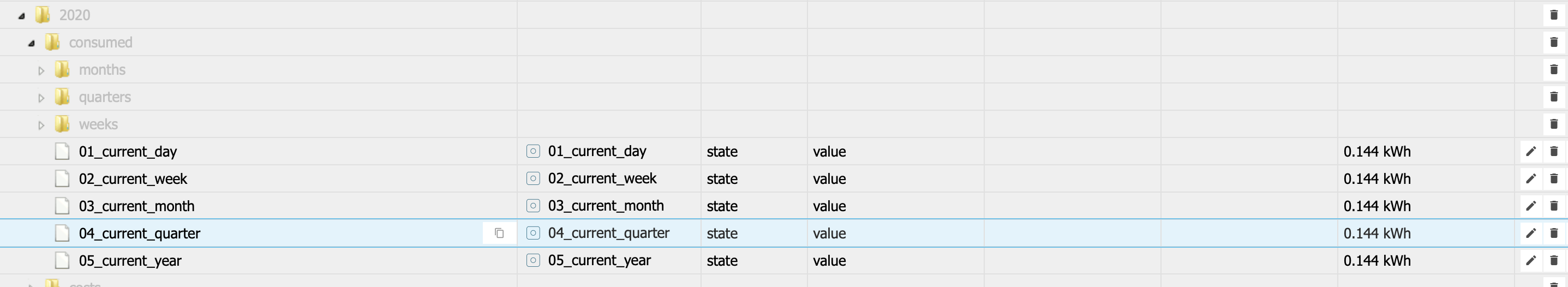

                          • K
                            KleinesA @Dutchman last edited by
                            @Dutchman
                            Hab ich gemacht.
                            Vor dem Start
                            Nach dem Start
                            Die Lampe ist gerade aus. Verbraucht keinen Strom.
                            Und der Eintrag ist wieder drinnen mit einem anderen Wert. (0.432)

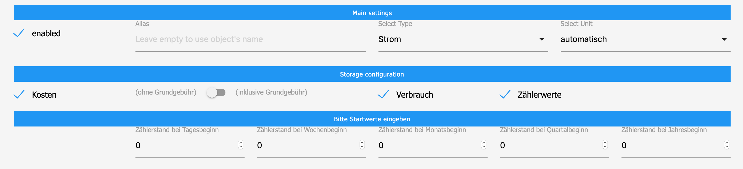

                                • Dutchman
                                  Dutchman Developer Most Active Administrators @lolax last edited by
                                  @lolax sagte in [Major Update] SourceAnalytix v0.4.7-beta.0 released !:
                                  ist
                                  @Kueppert sagte in [Major Update] SourceAnalytix v0.4.7-beta.0 released !:
                                  @lolax wurde hier schon mal erwähnt, ist m.E. noch nicht implementiert.
                                  Oder einfach hier im Thread nach "Grundgebühr" suchen:
                                  https://forum.iobroker.net/topic/31932/major-update-sourceanalytix-v0-4-7-beta-0-released/484

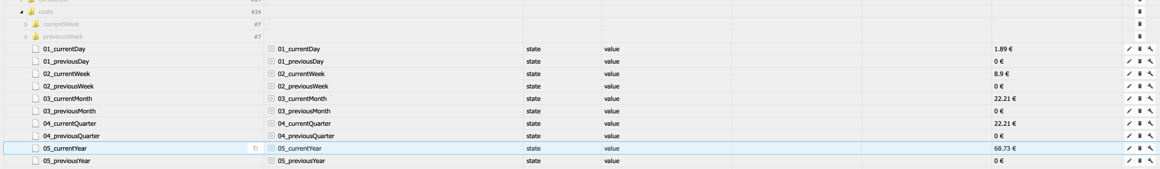

                                  • ostseereiter
                                    ostseereiter @Dutchman last edited by
                                    @Dutchman naja verpasst würde ich nicht sagen habe jetzt auch schon die Beta installiert hat sich aber nichts gebessert. ZB habe ich ein Datenpunkt erstellt wo ich täglich mein Stromverbrauch von der Wohnung eintrage. Screenshot (4).png
                                    hier die RAW Daten

                                    die ausgabe zeigt dann diese Daten
                                    dieses Daten zeigt dann der Adapter
