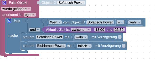

        ich habe jetzt festgestellt das es evtl. an diesen Blockly´s liegen kann
        Habe ich nur dieses Blockly an geht alles wie es soll
        Sobald ich einmal dieses Blockly dazu schalte habe ich diese Auslastung und es geht gar nichts mehr
        Das seltsame ich ja das es eigentlich das gleiche Blockly ist nur anders rum

          @Wszene sagte:
          Endlosschleife durch Trigger "wurde aktualisiert".
          • WszeneW Offline
            WszeneW Offline
            Wszene
            Ich danke dir das scheint der Fehler gewesen sein
            Das ist mir garnicht aufgefallen da ich dort nicht hingeschaut habe
            Ich habe ja nur das Blockly kopiert und die DPs geändert
            Komisch
