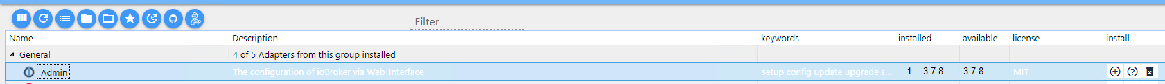

    Das Update von Admin Adapter wird mir aber gar nicht vorgeschlagen. Siehe:

        Den Admin Adapter kann ich nicht updaten, weil mir die neue Version nicht angezeigt wird:

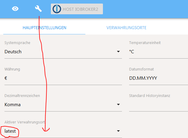

          GlasfaserG Offline
          GlasfaserG Offline
          Glasfaser
          @luckytgx
          Link Text
          • K Offline
            K Offline
            Kueppert
            und hier nochmal als Bild ;)
            luckytgxL 1 Antwort Letzte Antwort
            • K Kueppert
              luckytgxL Offline
              luckytgxL Offline
              luckytgx
              schrieb am zuletzt editiert von luckytgx
              @Kueppert
              @Glasfaser
              DAMN!!! Vielen Dank! Sagenhaft, dass ich das nirgends gefunden hab #facepalm
              Manchmal ists echt so eine Kleinigkeit, an der man scheitert.
              K 1 Antwort Letzte Antwort
