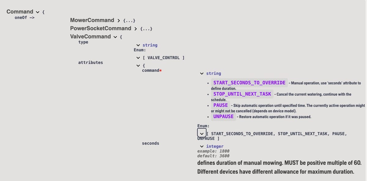

                  Nutzt jemand eine Smarte Pumpe mit Erfolg?
                  Ich habe seit heute eine Smarte Gardena Pumpe mit Hub. Alles soweit eingerichtet und generell läuft alles soweit.
                  Nach langem hin und her, kann ich sie auch über den Datenpunkt duration_value starten.
                  Aber wie kann ich sie stoppen?
                  Beim Starten trage ich die Zeit in Sekunden ein, aber direkt anhalten geht nicht. Egal was ich dort eintrage, läuft sie immer noch 60Sek nach. "0", "null", "STOP"
                  Und, kann ich auch aktuelle Parameter wie in der App sehen? Also Durchfluss z.B.
                  • FernetMentaF Online
                    FernetMentaF Online
                    FernetMenta
                    schrieb zuletzt editiert von
                    #1088
                    Ich nutze eine Bewässerung. Die Kommandos kannst du auf der API Doc nachschlagen:
                    https://developer.husqvarnagroup.cloud/apis/gardena-smart-system-api
                    • AtomicIXA Online
                      AtomicIXA Online
                      AtomicIX
                      #1089
                      Cool danke, hatte ich gar nicht gesehen.
                      Funktioniert.
                      Aber die Durchflussmenge bekomme ich aber nicht angezeigt, oder?
                      jpgorganizerJ 1 Antwort Letzte Antwort

                        #1090
                        @AtomicIX sagte:
                        ich vermute, dass Gardena dies nicht überträgt,
                        aber zeig doch mal, was für Datenpunkte so angelegt werden.
                        @AtomicIX sagte:
                        Ich vermute es wird ein SERVICE_VALVE angelegt. Da stehen dann die möglichen Werte zum Steuern auch im readme
