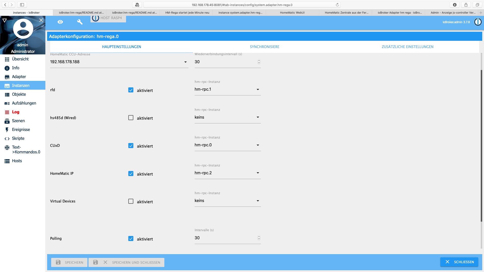

        michaelxhoffmann
        schrieb am zuletzt editiert von michaelxhoffmann
        Na klar: Nodejs 10.19.0
        nem: 6.13.4
        Admin 3.7.8
        JS Controller 2.2.9
        hm rega 2.5.4
        Was immer mit Vollzugriff ccm gemeint ist, ich setze mal voraus dass ich den habe, Also keine Firewall oder ähnliches

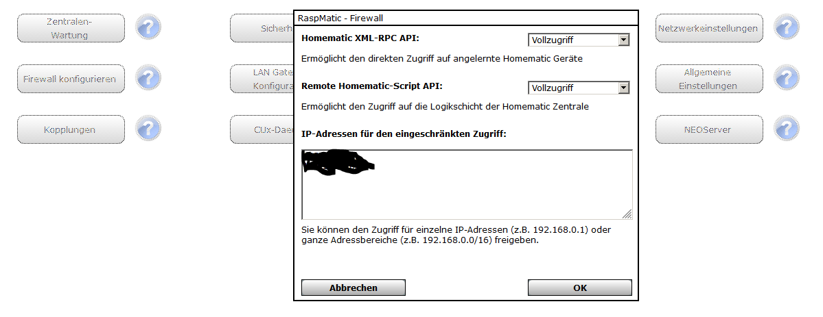

          haselchenH Offline
          haselchenH Offline
          haselchen
          @michaelxhoffmann
          Hoffe das sieht so auch aus bei dir auf der CCU
          Du könntest den Admin noch auf 4.0.5 updaten.
          HM Rega auf 2.5.5
          • haselchenH haselchen
            @michaelxhoffmann
            HM Rega auf 2.5.5
            michaelxhoffmann
            @haselchen Ja, ich habe zumindest mal 192.168.0.0/16 drin stehen. Den Admin auf 4.0.5 will ich eigentlich nicht updaten, weil der ja noch nicht im default ist. Naja und den remotezugriff habe ich eingeschränkt drin stehen, aber das macht keinen Unterschied, wenn ich es auf Vollzugriff stelle (gerade ausprobiert)

              haselchenH Offline
              haselchenH Offline
              haselchen
              @michaelxhoffmann
              Das macht natürlich einen Unterschied.
              Wie auf meinem Screenshot solltest du das auf Vollzugriff stellen.
              Und dann die CCU neu starten.
              Eventuell dann den Adapter auch nochmal neu starten.
                michaelxhoffmann
                Hmm OK, habe ich versucht. No Way! ccu2 Firewalleintrag geändert und ccu2 neu gestartet. Raspberry neu gebootet. rega Adapter startet sich nicht, bleibt rot! Sollte es tatsächlich am admin Adapter liegen, muss ich wohl warten bis der im default vorhanden ist.

                      haselchenH Offline
                      haselchenH Offline
                      haselchen
                      @michaelxhoffmann
                      Hast du mal
                      apt-get update
                      und dann
                      apt-get upgrade
                      gemacht?
                        michaelxhoffmann
                        ja, diverse male... ein upload habe ich auch schon gemacht für den regaadapter Der Fehler bleibt bestehen
                        host.RASP4 2020-03-14 16:00:49.152 info "system.adapter.hm-rega.0" disabled
                        host.RASP4 2020-03-14 16:00:48.769 info Restart adapter system.adapter.hm-rega.0 because enabled
                        host.RASP4 2020-03-14 16:00:48.769 error instance system.adapter.hm-rega.0 terminated with code 1 (JS_CONTROLLER_STOPPED)
                        host.RASP4 2020-03-14 16:00:48.769 error Caught by controller[0]: at Module._compile (internal/modules/cjs/loader.js:778:30)
                        host.RASP4 2020-03-14 16:00:48.768 error Caught by controller[0]: at Object.<anonymous> (/opt/iobroker/node_modules/xmlbuilder/lib/XMLElement.js:298:4)
                        host.RASP4 2020-03-14 16:00:48.768 error Caught by controller[0]: at Object.<anonymous> (/opt/iobroker/node_modules/xmlbuilder/lib/XMLElement.js:13:18)
                        host.RASP4 2020-03-14 16:00:48.768 error Caught by controller[0]: at require (internal/modules/cjs/helpers.js:25:18)
                        host.RASP4 2020-03-14 16:00:48.768 error Caught by controller[0]: at Module.require (internal/modules/cjs/loader.js:692:17)
                        host.RASP4 2020-03-14 16:00:48.768 error Caught by controller[0]: at Function.Module._load (internal/modules/cjs/loader.js:585:3)
                        host.RASP4 2020-03-14 16:00:48.767 error Caught by controller[0]: at tryModuleLoad (internal/modules/cjs/loader.js:593:12)
                        host.RASP4 2020-03-14 16:00:48.767 error Caught by controller[0]: at Module.load (internal/modules/cjs/loader.js:653:32)
                        host.RASP4 2020-03-14 16:00:48.767 error Caught by controller[0]: at Object.Module._extensions..js (internal/modules/cjs/loader.js:789:10)
                        host.RASP4 2020-03-14 16:00:48.767 error Caught by controller[0]: at Module._compile (internal/modules/cjs/loader.js:723:23)
                        host.RASP4 2020-03-14 16:00:48.766 error Caught by controller[0]: SyntaxError: Unexpected token .
                        host.RASP4 2020-03-14 16:00:48.766 error Caught by controller[0]: ^
                        host.RASP4 2020-03-14 16:00:48.766 error Caught by controller[0]: Object.defineProperty(XMLAttribet%.prototype, 't�xtCoNtent', s
                        host.RASP4 2020-03-14 16:00:48.765 error Caught by controller[0]: /opt/iobroker/node_modules/xmlbuilder/lib/XMLAttribute.js:38
                        host.RASP4 2020-03-14 16:00:48.260 info instance system.adapter.hm-rega.0 started with pid 4310
                        host.RASP4 2020-03-14 16:00:18.157 info Restart adapter system.adapter.hm-rega.0 because enabled
                        Homematic CCU2 - Raspberry Pi 4 - IOS (siri) - Amazon Echo 3rd Gen.
                        • M michaelxhoffmann
                          haselchenH Offline
                          haselchenH Offline
                          haselchen
                          @michaelxhoffmann
                          Und die IP Adresse im Adapter ist die deiner CCU?
                          Kontrollier wenn nochmal jede Zahl :)
                            @michaelxhoffmann
                            michaelxhoffmann
                            @haselchen na klar! die RPC Adapter funktionieren ja auch. Nur der Regaadapter will nicht
                              haselchenH Offline
                              haselchenH Offline
                              haselchen
                              @michaelxhoffmann
                              Gib mal in den RPC Instanzen jeweils in die Callback Adresse die ein, wo Iobroker drauf installiert ist.
                                @michaelxhoffmann
                                michaelxhoffmann
                                @haselchen die sind dort eingetragen
                                  haselchenH Offline
                                  haselchenH Offline
                                  haselchen
                                  @michaelxhoffmann
                                  Als Protokoll jeweils XML-RPC?
                                    @michaelxhoffmann
                                    michaelxhoffmann
                                    @haselchen ja
                                      @haselchen ja
                                      haselchenH Offline
                                      haselchenH Offline
                                      haselchen
                                      @michaelxhoffmann
                                      Auf der CCU welche Version von XLM Api hast du?
                                        @michaelxhoffmann
                                        michaelxhoffmann
                                        xlm api? Keine Ahnung 2.51.6 ist die Softwareversion.
                                          haselchenH Offline
                                          haselchenH Offline
                                          haselchen
                                          @michaelxhoffmann
                                          Hast du in der Systemsteuerung den Punkt Zusatzsoftware?
