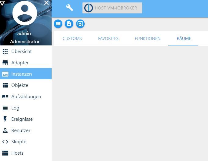

    Wenn ich im Admin-Screen auf "Aufzählungen" klicke, wird mir nur eine leere Seite mit den Überschriften angezeigt.
    Außerdem bleibt der vorher gewählte Tab blau hinterlegt (hier "Instanzen"):

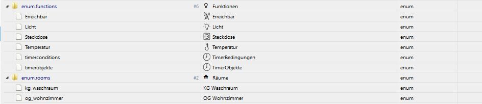

                          Enums in Objekte:

                            H Offline
                            H Offline
                            hmanfred
                            schrieb am zuletzt editiert von hmanfred
                            @mhtl
                            Was willst du uns mit dem Screenshot sagen? Zumal dieser einen Ausschnitt zeigt, in dem nicht zu erkennen ist, dass er die enums-Verzeichnisse komplett zeigt - Nachbareinträge anderer Adapter, die enums abgrenzen, sind nicht zu sehen...
                            Was spricht eigentlich dagegen, die enums-Ordner nach und nach zu löschen und zu schauen, ob das Problem weg ist? Mittels Backup lässt sich der Urzustand ja leicht wieder herstellen.
                              mhtl
                              Weiß ich auch nicht, was ich mit dem Screenshot sagen will. 🤔
                              Ich habe jetzt nach und nach alle enum-Ordner gelöscht. Nachdem alles gelöscht war, konnte ich wieder neue anlegen und das Verhalten war wieder normal.
