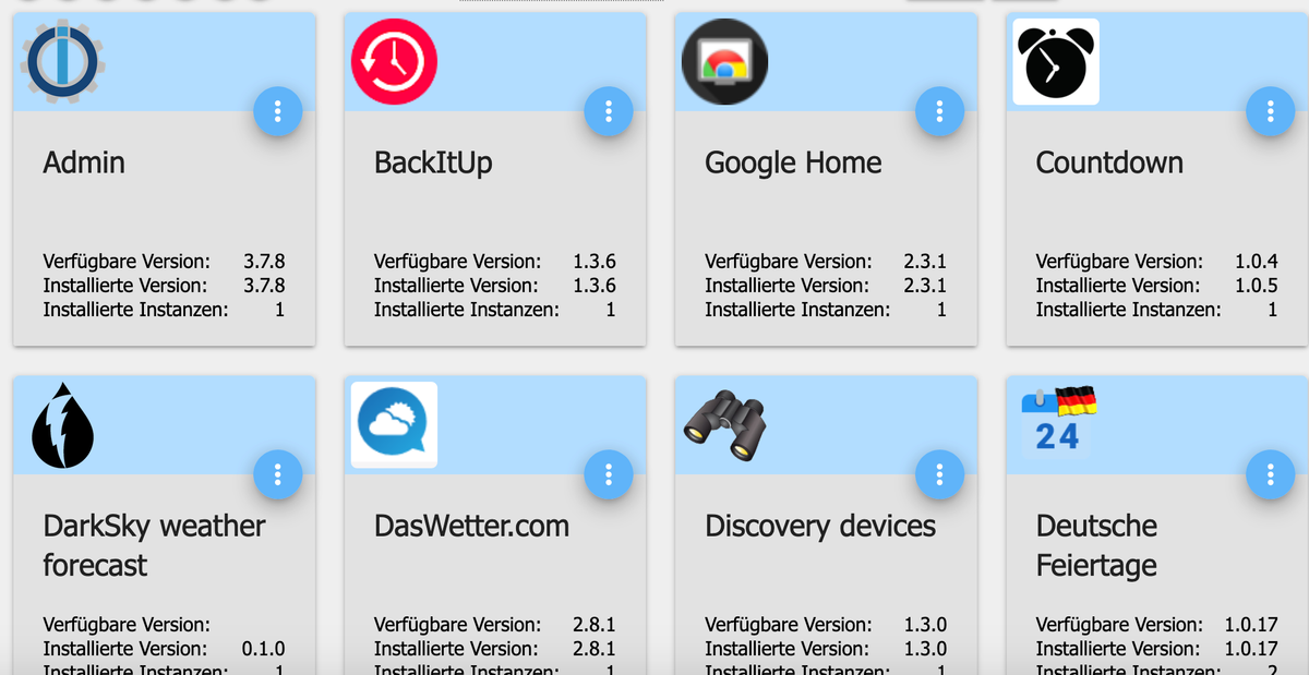

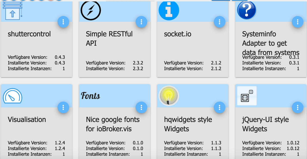

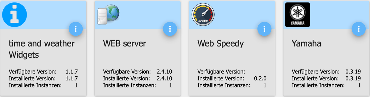

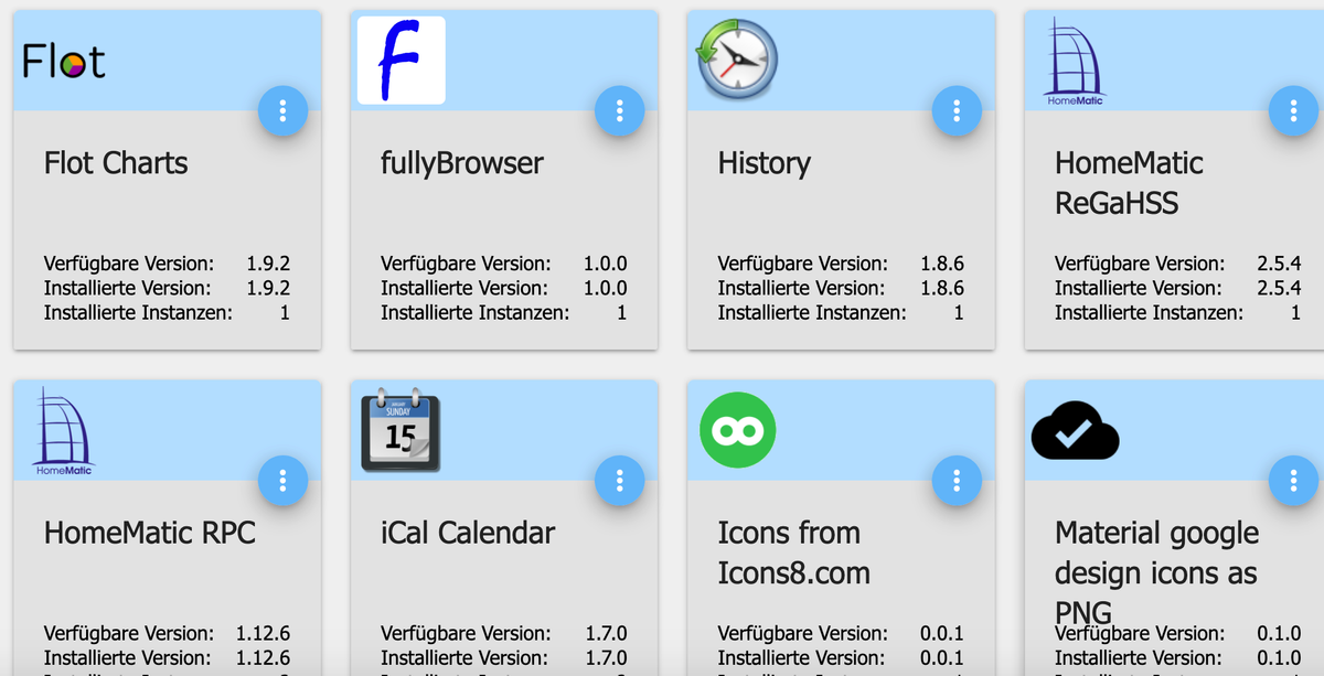

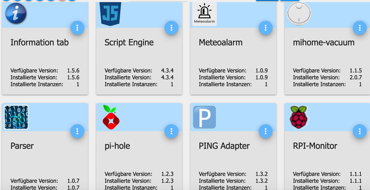

      • jackblacksonJ Offline
        jackblackson
        @Homoran Danach steht nur noch meine local domain. Ich habe diese Adapter:

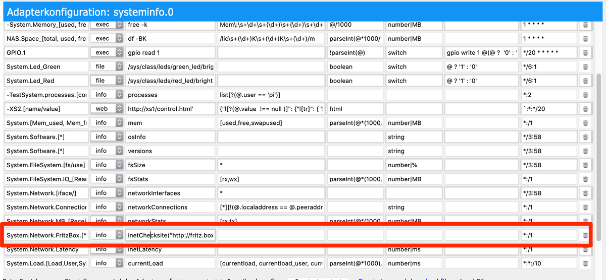

                            So - das "Mysterium" ist geklärt und eigentlich ganz logisch - es war der System-Info Adapter, der hier die Verbindung scheinbar testet:
                            Eintrag gelöscht, alles gut im piHole. Danke für eure Mithilfe!
