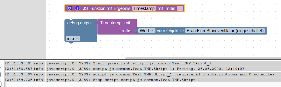

                  @aleks-83 Ich vermute mal als Blockly? Dann musst du einen "Konvertierung --> nach Datum/Zeit" - Baustein davor setzen.

                                        @aleks-83 Da hat sich wohl wieder was geändert :(
                                        Etwas aufwändiger (JS-Funktion), dafür "überlebt" es aber auch weitere Änderungen:
                                        Blockly-Export
                                        Im Grunde musst du dann nur den "nach Datum/Zeit" durch den neuen "Timestamp mit millis" ersetzen.
                                        In der Funktion (zu öffnen mit den ... am Ende) kannst du in Zeile #12 die Ausgabe formatieren.
                                        ...und nicht wundern, der "Brandson..." zum testen enthält bei mir tatsächlich einen Unix-Timestamp ;)

                                          #21
                                          @SBorg
                                          Funktioniert perfekt!
                                          Danke dir
