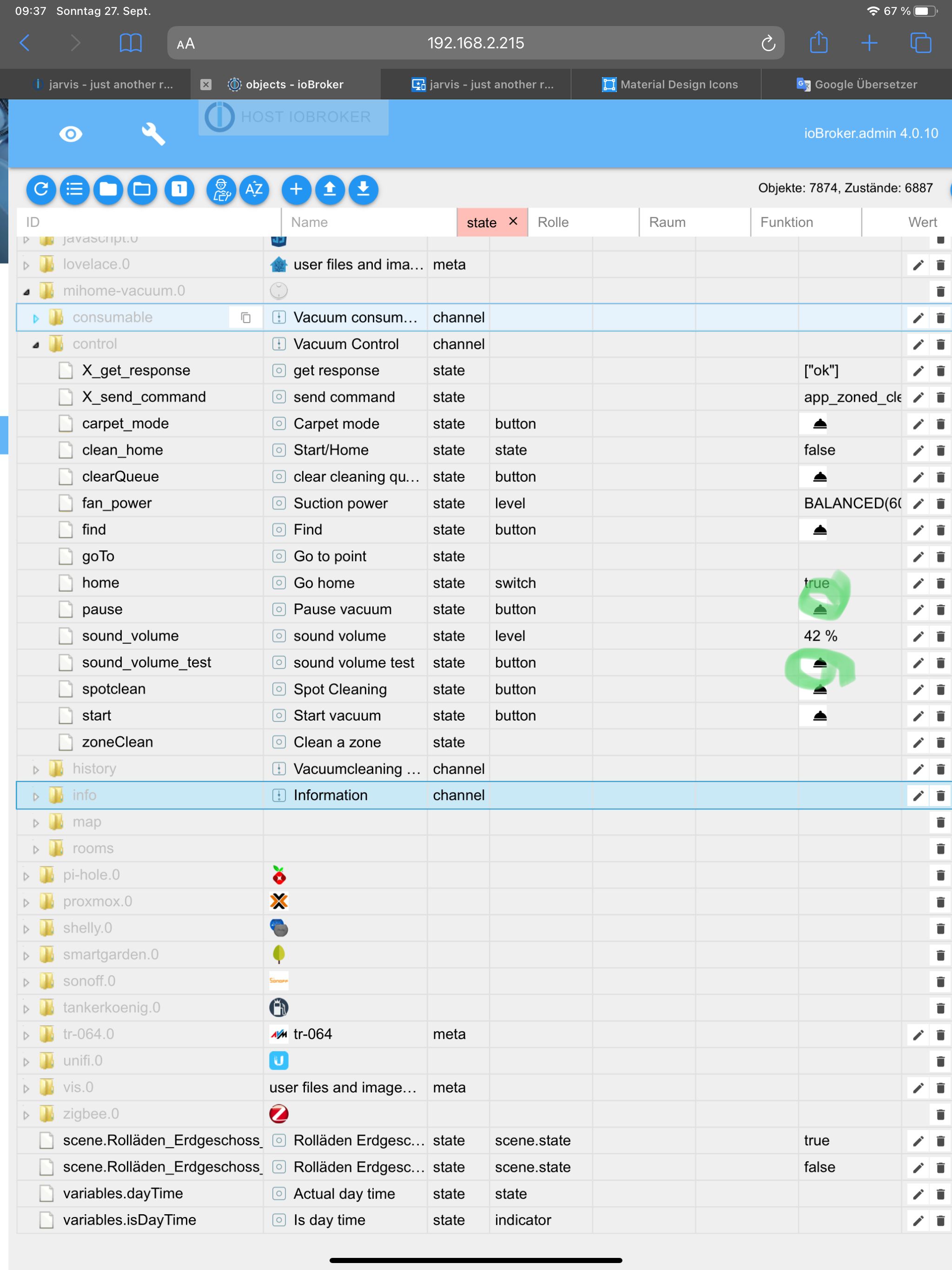

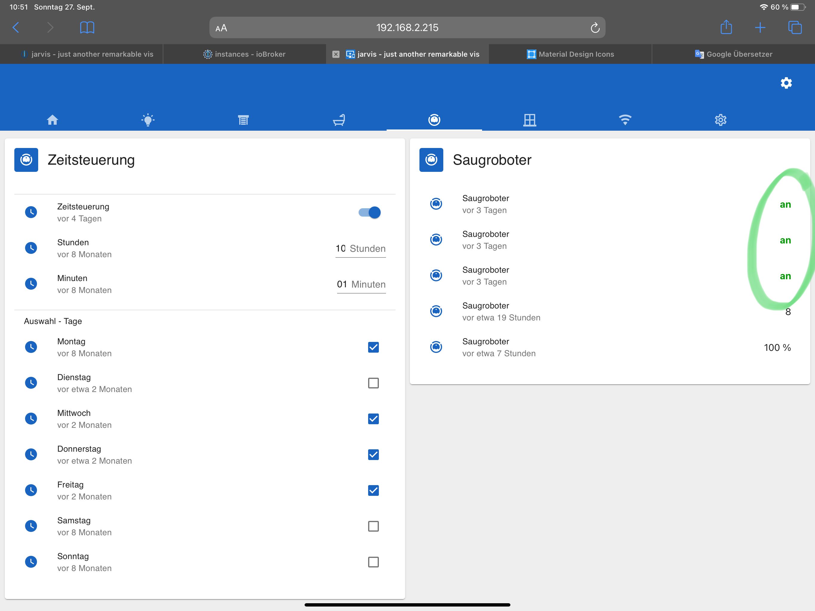

            Bei mir werden Button Datenpunkte nicht als Trigger erkannt:8CD72339-86CF-484E-9C9F-CBBA6D53B408.jpeg
            Zefau 1 Reply Last reply Reply Quote 0

                          @WW1983 sagte in jarvis - just another remarkable vis:
                          Wie meinst du das? Welche Komponente hast du denn im Widget zugeordnet?
                          W 1 Reply Last reply Reply Quote 0

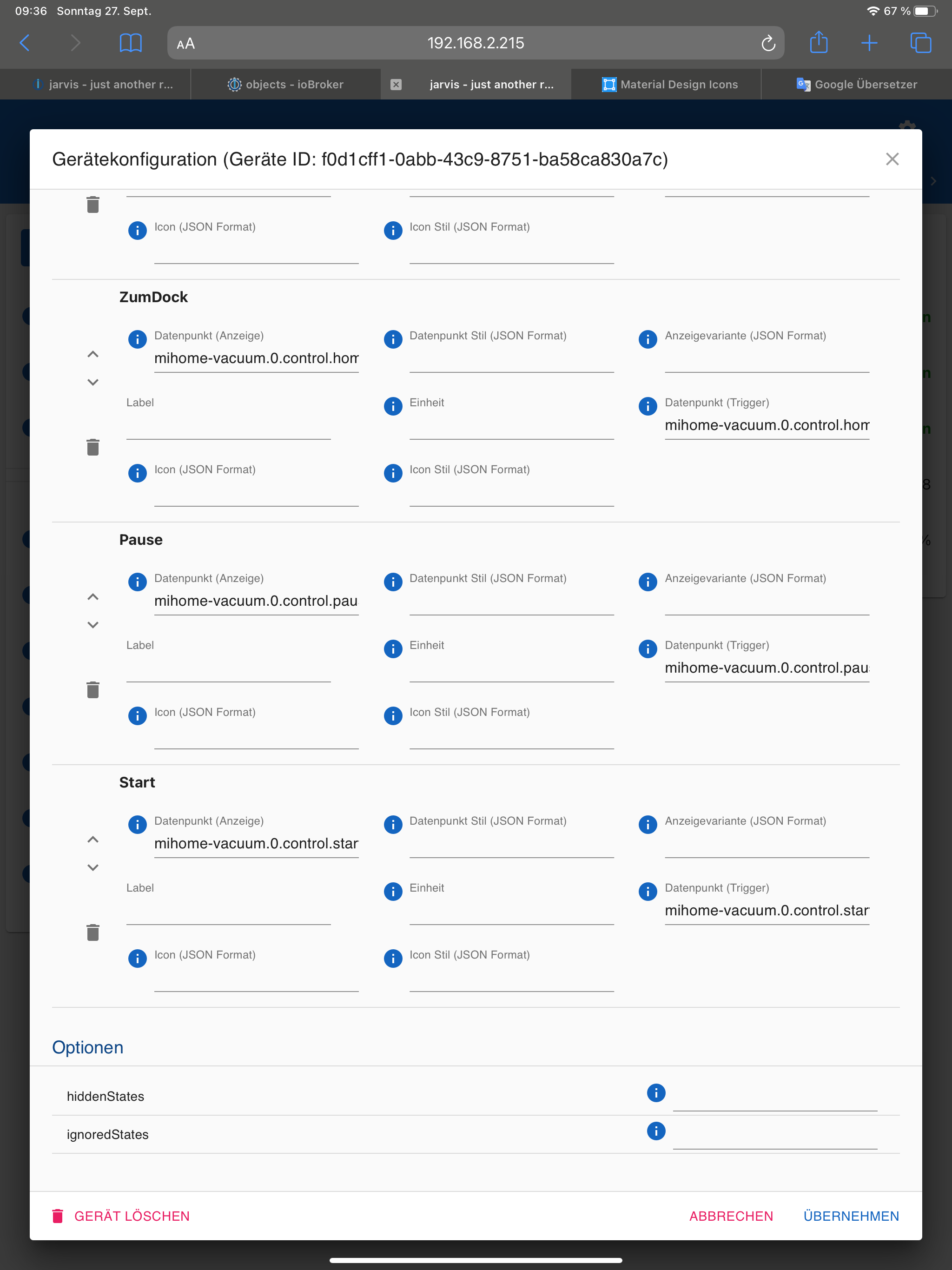

                              • W
                                WW1983 @Zefau last edited by
                                @Zefau said in jarvis - just another remarkable vis:
                                Ich habe den Datenpunkt „Start“ u. „Pause“ zugeordnet. Bei IoBroker werden diese als Buttons angezeigt. Wenn ich die Bei Jarvis bei den Widgets auswähle und als TriggerElement „IconButtonAction“ anzeigen lassen will, dann zeigt er mit lediglich den Wert „an“ an.

                                      • Zefau
                                        Zefau @WW1983 last edited by
                                        IconButtonAction zeigt einen Button, wenn der Datenpunkt den Wert aus ( false) hat. Wenn der Datenpunkt an ist, wird der Status angezeigt.
                                        W D 2 Replies Last reply Reply Quote 0
