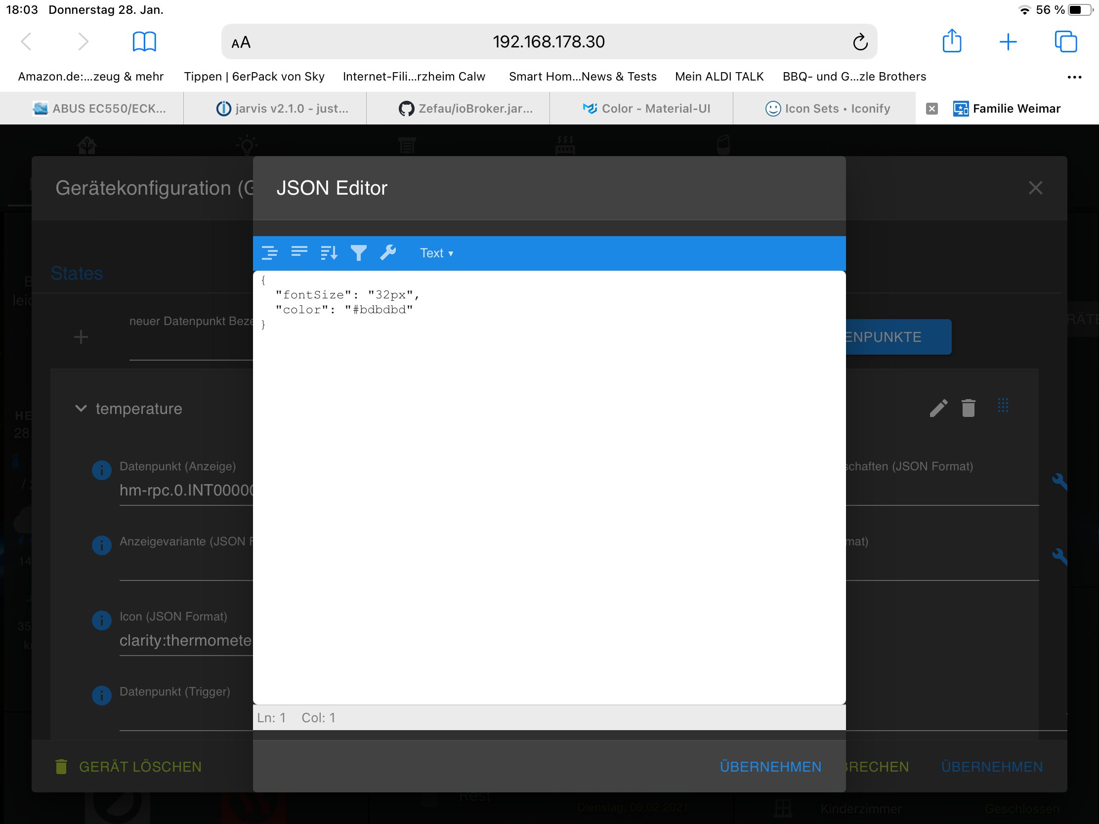

                                  Was muss ich machen wenn ich nur ein bestimmtes Icon in einer anderen Farbe habe möchte.
                                  Hier z.b. möcht ich das das Icon grün erscheint.
                                  SWE1008S 1 Reply Last reply
                                  • F Flopsi
                                    SWE1008S Offline
                                    SWE1008S Offline
                                    SWE1008
                                    wrote on last edited by SWE1008
                                    #3278
                                    @flopsi
                                    In dem Feld Icon Stil musst du „color“:“green“ (bzw. den Hex Wert #xxxxxx) eintragen
                                    So etwa:
                                    F 1 Reply Last reply
