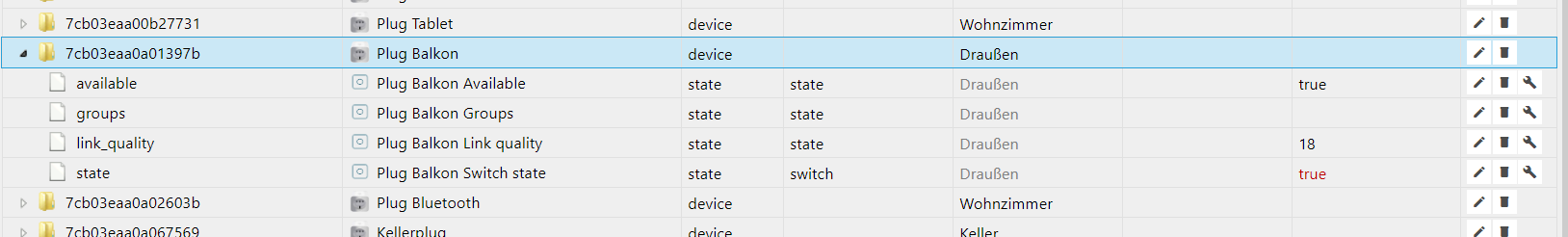

                      Das ist das original
                        "type": "device",
                        "common": {
                          "name": "Plug Balkon",
                          "type": "Plug 01",
                          "icon": "img/lightify-plug.png"
                        "native": {
                          "id": "7cb03eaa0a01397b"
                        "from": "system.adapter.zigbee.0",
                        "user": "system.user.admin",
                        "ts": 1581796716722,
                        "_id": "zigbee.0.7cb03eaa0a01397b",
                        "acl": {
                          "object": 1636,
                          "owner": "system.user.admin",
                      So dann hier habe ich dann die ID hinzugefügt.
                        "_id": "alias.0.Plug_Balkon",
                        "type": "state",
                        "common": {
                          "role": "",
                          "type": "boolean",
                          "desc": "Manuell erzeugt",
                          "read": true,
                          "write": true,
                          "def": false
                        "native": {},
                        "from": "system.adapter.admin.2",
                        "ts": 1582466212059,
                        "acl": {
                          "object": 1636,
                          "state": 1636
                      Gruß OSR

                        @ostseereiter sagte:
                        An der falschen Stelle. Richtig
                          "type": "state",
                          "common": {
                            "role": "",
                            "type": "boolean",
                            "read": true,
                            "write": true,
                            "alias": {
                                "id": "zigbee.0.7cb03eaa0a01397b.state"
                            "def": false
                          "native": {},
                          "acl": {
                            "object": 1636,
                            "state": 1636
                        @ostseereiter sagte in Was sind Aliase?:
                        Das Original muss ein Datenpunkt (type: "state") sein !
                        ostseereiterO 1 Antwort Letzte Antwort
                          ostseereiterO Offline
                          ostseereiter
                          @paul53 Verstehe man kann nicht den Bberordner des Plugs nehmen sondern nur halt den State. Nun verstehe ich ja klappt. Also den alias State nun in meine Blockly und falls der Plug mal ausfällt einen neuen anlernen und dann nur die ID ändern im allias und schon klappt es mit den neuen und die scripte. Richtig?
