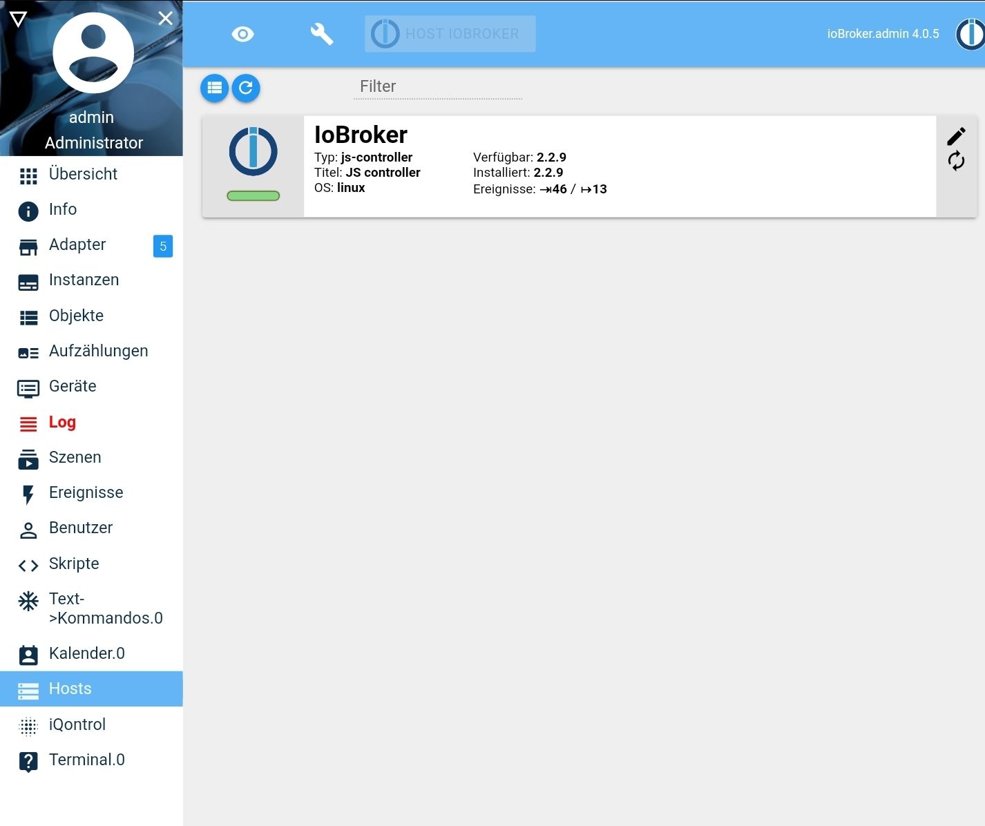

                              @pendragon2 host=jscontrollerScreenshot_20200227-001613_Samsung Internet.jpg

                                  @crunchip - 2.2.9
                                  danke
                                  • ? Ein ehemaliger Benutzer
                                    @crunchip - 2.2.9
                                    danke
                                    crunchipC Abwesend
                                    crunchipC Abwesend
                                    crunchip
                                    @pendragon2 und dein admin ist noch 3.
                                    https://forum.iobroker.net/post/381041

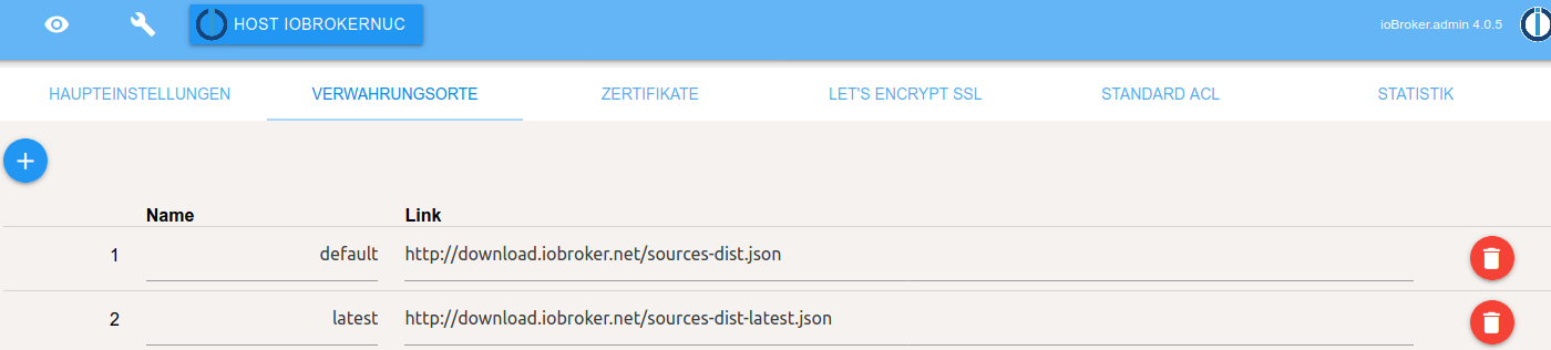

                                        ohje - wo stell ich das um?
                                        Oben auf den Schraubenschlüssel, Verwahrungsorte.
                                        Der erste Eintrag ist relevant. Wenn du das Bild betrachtest, müsstest du "latest" an der ersten Stelle bringen.
                                        Dann einmal die Adapterinformationen aktualisieren.
                                        Und wundere dich nicht, wenn du plötzlich viele zu aktualisierende Adapter in de Liste hast.

                                          crunchipC Abwesend
                                          crunchipC Abwesend
                                          crunchip
                                          @pendragon2 oben auf dem Schraubenschlüssel,
                                          Aktiver Verwahrungsort auf latest stellen. Danach auf Adapter und da müsste nun die aktelle Version angezeigt werden, die du laden kannst.
