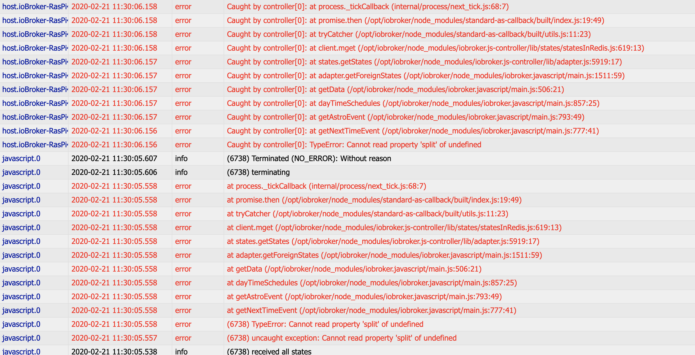

    Hi Leute,
    bin bisher immer gut mit den Beiträgen im Forum und der ioBroker Doku ausgekommen, jedoch hier ist mein Latein leider am Ende und konnte auch nichts vergleichbares finden. Die Installation inkl. der Blockly-Skripte die ich habe lief jetzt seit ich ioBroker nutze fehlerfrei - bis gestern. Die Javascript Instanz scheint dauerhaft in einen Fehler zu laufen und dadurch werden meine Skripte nicht ausgeführt. Auch das deaktivieren aller Skripte + Neustart des Adapters hat keine Änderung gebracht. Eine weitere Javascript Instanz funktioniert auch nicht.
    Hier noch ein Auszug aus dem Log im Webfront-End.
    Im Logfile ist der Fehler etwas detaillierter beschrieben. Es scheint als würde der Adapter bei der Abfrage der Astro-Daten in einen Fehler laufen. Leider habe ich keine Ahnung wie ich das Problem lösen kann.
    2020-02-21 00:00:26.866  - error: javascript.0 (3658) TypeError: Cannot read property 'split' of undefined
        at getNextTimeEvent (/opt/iobroker/node_modules/iobroker.javascript/main.js:777:41)
        at getAstroEvent (/opt/iobroker/node_modules/iobroker.javascript/main.js:793:49)
        at dayTimeSchedules (/opt/iobroker/node_modules/iobroker.javascript/main.js:857:25)
        at getData (/opt/iobroker/node_modules/iobroker.javascript/main.js:506:21)
        at adapter.getForeignStates (/opt/iobroker/node_modules/iobroker.javascript/main.js:1511:59)
        at states.getStates (/opt/iobroker/node_modules/iobroker.js-controller/lib/adapter.js:5919:17)
        at client.mget (/opt/iobroker/node_modules/iobroker.js-controller/lib/states/statesInRedis.js:619:13)
        at tryCatcher (/opt/iobroker/node_modules/standard-as-callback/built/utils.js:11:23)
        at promise.then (/opt/iobroker/node_modules/standard-as-callback/built/index.js:19:49)
        at process._tickCallback (internal/process/next_tick.js:68:7)
    2020-02-21 00:00:26.888  - info: javascript.0 (3658) terminating
    2020-02-21 00:00:26.890  - info: javascript.0 (3658) Terminated (NO_ERROR): Without reason

      @sh111425 sagte in JavaScript Engine läuft in Fehler:
      bis gestern
      und was hast du gestern gemacht?😁

        sh111425
        wrote on last edited by
        @crunchip said in JavaScript Engine läuft in Fehler:
        bis gestern
        Nichts, das ist ja das komische...

          dslraser
          wrote on last edited by dslraser
          @sh111425
          hast Du mal den fixer laufen lassen ?
          auf der Console
          curl -sL https://iobroker.net/fix.sh | bash -

              sh111425
              @dslraser said in JavaScript Engine läuft in Fehler:
              @sh111425
              auf der Console
              Hab ich laufen lassen. Keine Veränderung.
              @wendy2702 said in JavaScript Engine läuft in Fehler:
              Hast du iobroker und/oder den iobroker Rechner mal neu gestartet?
              Ja ich hab iobroker mehrfach neugestartet und auch den RPi.

                                          Hi Leute,
                                          2020-02-21 00:00:27.416  - error: host.ioBroker-RasPi4 Caught by controller[0]: TypeError: Cannot read property 'split' of undefined
                                          2020-02-21 00:00:27.417  - error: host.ioBroker-RasPi4 Caught by controller[0]:     at getNextTimeEvent (/opt/iobroker/node_modules/iobroker.javascript/main.js:777:41)
                                          2020-02-21 00:00:27.417  - error: host.ioBroker-RasPi4 Caught by controller[0]:     at getAstroEvent (/opt/iobroker/node_modules/iobroker.javascript/main.js:793:49)
                                          2020-02-21 00:00:27.417  - error: host.ioBroker-RasPi4 Caught by controller[0]:     at dayTimeSchedules (/opt/iobroker/node_modules/iobroker.javascript/main.js:857:25)
                                          2020-02-21 00:00:27.417  - error: host.ioBroker-RasPi4 Caught by controller[0]:     at getData (/opt/iobroker/node_modules/iobroker.javascript/main.js:506:21)
                                          2020-02-21 00:00:27.417  - error: host.ioBroker-RasPi4 Caught by controller[0]:     at adapter.getForeignStates (/opt/iobroker/node_modules/iobroker.javascript/main.js:1511:59)
                                          2020-02-21 00:00:27.418  - error: host.ioBroker-RasPi4 Caught by controller[0]:     at states.getStates (/opt/iobroker/node_modules/iobroker.js-controller/lib/adapter.js:5919:17)
                                          2020-02-21 00:00:27.418  - error: host.ioBroker-RasPi4 Caught by controller[0]:     at client.mget (/opt/iobroker/node_modules/iobroker.js-controller/lib/states/statesInRedis.js:619:13)
                                          2020-02-21 00:00:27.418  - error: host.ioBroker-RasPi4 Caught by controller[0]:     at tryCatcher (/opt/iobroker/node_modules/standard-as-callback/built/utils.js:11:23)
                                          2020-02-21 00:00:27.418  - error: host.ioBroker-RasPi4 Caught by controller[0]:     at promise.then (/opt/iobroker/node_modules/standard-as-callback/built/index.js:19:49)
                                          2020-02-21 00:00:27.418  - error: host.ioBroker-RasPi4 Caught by controller[0]:     at process._tickCallback (internal/process/next_tick.js:68:7)
                                          2020-02-21 00:00:27.418  - info: host.ioBroker-RasPi4 instance system.adapter.javascript.0 terminated with code 0 (NO_ERROR)
                                          2020-02-21 00:00:27.419  - info: host.ioBroker-RasPi4 Restart adapter system.adapter.javascript.0 because enabled
                                          2020-02-21 00:00:57.445  - info: host.ioBroker-RasPi4 instance system.adapter.javascript.0 started with pid 3673
