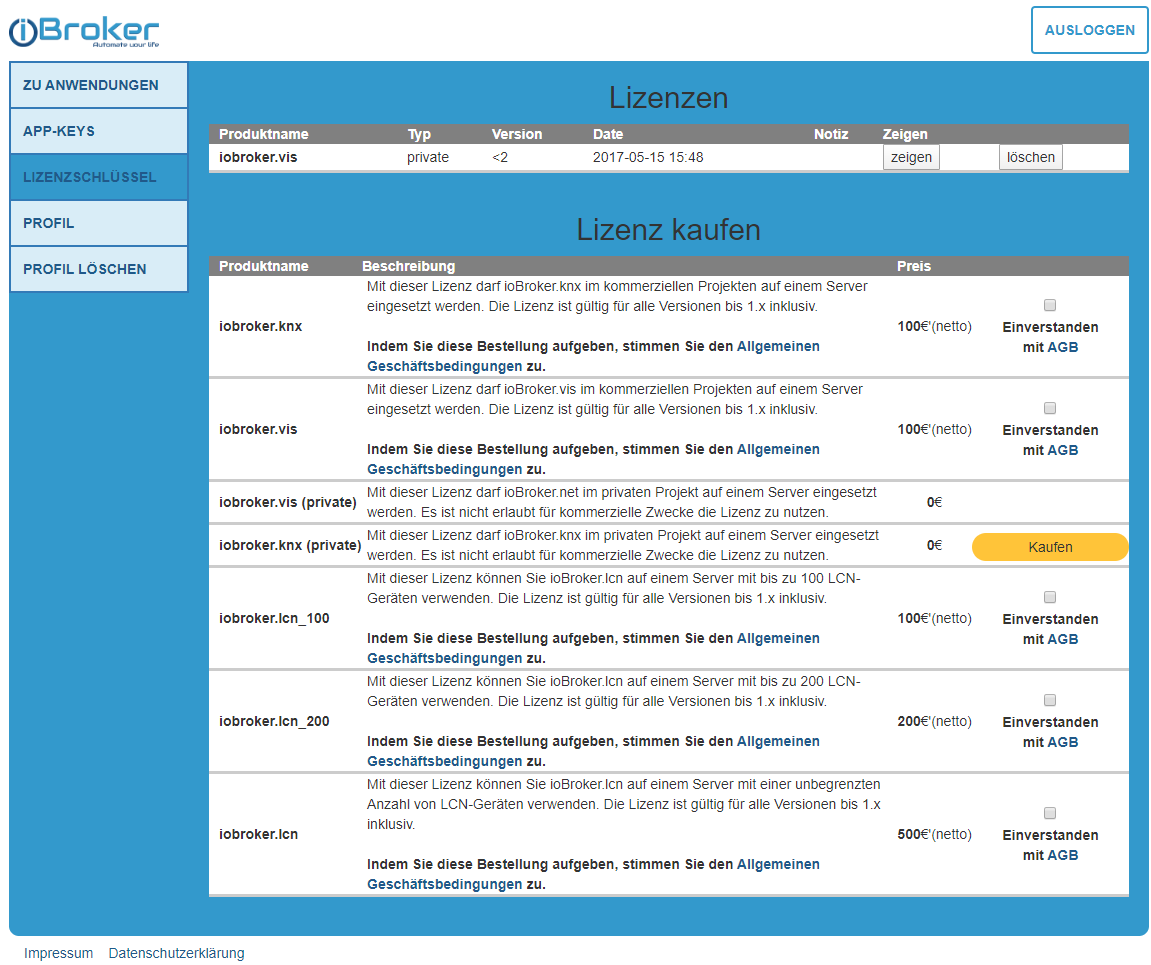

                  @SirMiker sagte in Pro Lizenz bei Nutzung in einer Firma:
                  Komm da von hier gerade nicht Ran... weiß jemand die Preise?
                  Immer Daten sichern!
