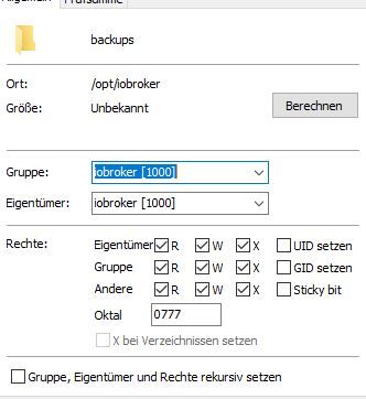

              • E Online
                E Online
                eve11
                @XxJooO :
                Ich hatte mit einer ähnlichen Konstellation dasselbe Problem.
                Ich habe es gelöst, als ich den Backup Ordern mit den Rechten 777 versehen habe.
                423
                82.9k
