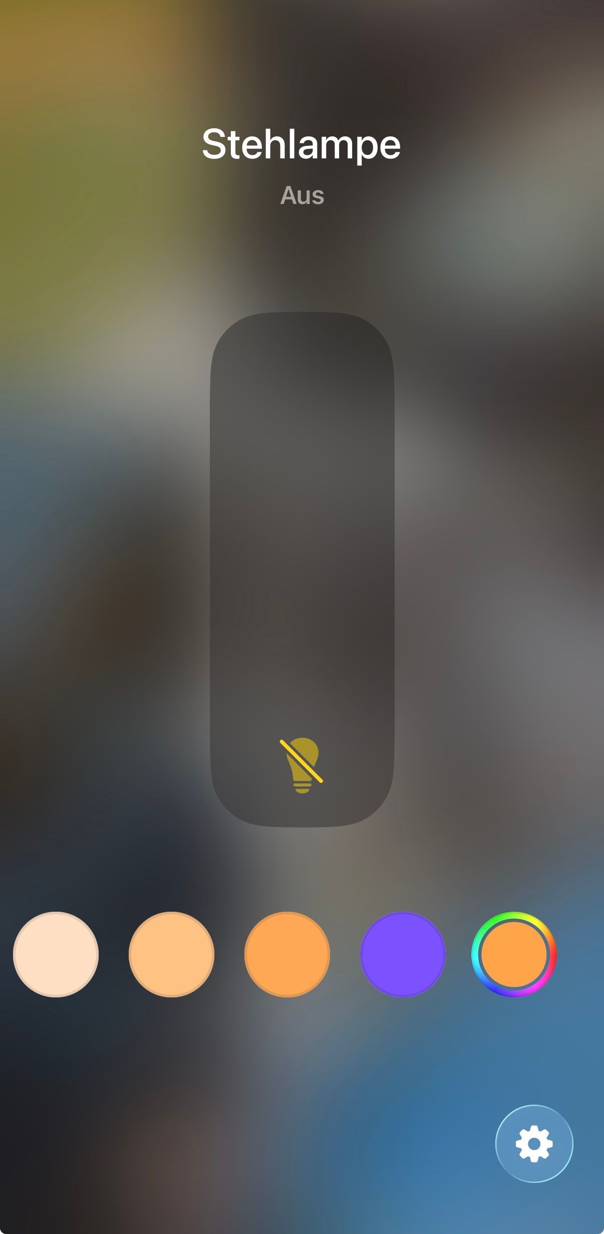

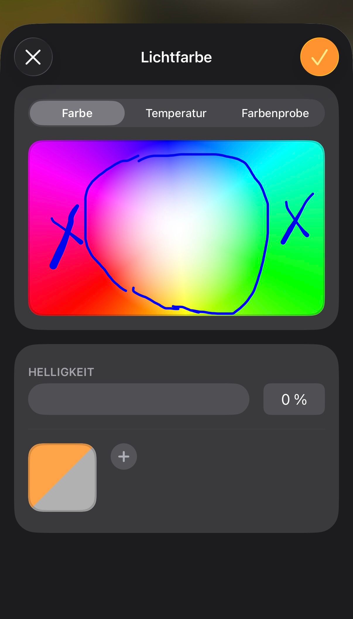

                    Ich muss gestehen, ich weiß nicht genau was du meinst, aber ich versuche es mal zu beschreiben, falls das hilft.
                    An Hand der Bilder.
                    Auf dem ersten Bild kann ich die Farben einfach wechseln. Orange, Lila, Weiß. Hier passiert nichts, alles gut.
                    Auf dem zweiten Bild, bleibe ich innerhalb des markierten Kreises passiert auch nichts, wenn ich aber außerhalb, die stelle mit X markiert, wähle, stürzt der Yeelight 2.0 Adapter ab und startet neu und die Lampe freezt bzw ist erst mal in Homekit nicht mehr steuerbar.

                      Mir war schon klar was gemeint ist. Du musst folgendes testen:
                      • im Objektbaum, in den Datenpunkt der die Farbe steuert eine Zahl mit Nachkommastelle eingeben - stürzt der Yeelight Adapter dann ab ?
                      • an gleicher Stelle schnell, sprich 2 mal pro Sekunde jeweils einen anderen gültigen Wert eingeben. Stürzt der Yeelight Adapter dann ab ?
                      • an gleicher Stelle einen Wert ausserhalb der von Dir vorgegebenen Grenzen eingeben. Stürzt der Yeelight Adapter dann ab ?
                      • an gleicher Stelle Text eingeben. Stürzt der Yeelight Adapter dann ab ?
                      A.
