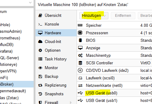

        @saeft_2003 zum einen auf Proxmox in der VM
        3edab056-c67f-4052-9375-a02845381d1a-image.png 124d4871-2184-4cc1-89c1-f7139c8a2bbd-image.png
        und zum anderen musst du dieses beachten/ausführen

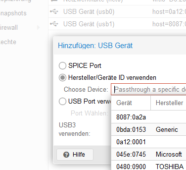

          @crunchip
          Danke für die Info. Bist du sicher das ich einen usb passthrough machen muss? Weil bei dem onboard bluetooth handelt es sich um einen pci Gerät und man müsste einen pci passthrough machen... aber das ist glaub ich nicht ganz so einfach wie der usb passthrough.
          Und ein pci passthrough kann ich nicht machen weil da müsste ich noch iommu aktivieren...
          Jetzt spiele ich mit dem gedanken auf einen raspi den ich noch habe, iobroker zu machen und diesen als slave laufen zu lassen. Dann würde ich radar2 dort laufen lassen und das wurde das onboard von raspi nutzen, hätte den vorteil das ich diesen zentral platzieren könnte. Der NUC steht nicht gerade vorteilhaft...
          Ob das aber alles so klappen würde keine Ahnung 🤔 müsste ich in ruhe mal ausprobieren.

              crunchip
              @saeft_2003 stimmt schon so wie ich es geschrieben habe, wird als USB (Bus xxx Device xxx ID xxxx:xxxx) gehandhabt. Müsste dir auch, so wie oben im screen auch angezeigt werden
              wenn du auf deiner Konsole eingibst
              lsusb
              sollte ähnliches erscheinen, dies ist ein Beispiel meines Rechners
              Bus 005 Device 001: ID 1d6b:0002 Linux Foundation 2.0 root hub
              Bus 004 Device 001: ID 1d6b:0001 Linux Foundation 1.1 root hub
              Bus 003 Device 001: ID 1d6b:0001 Linux Foundation 1.1 root hub
              Bus 002 Device 005: ID 8087:0a2a Intel Corp.
              Bus 002 Device 004: ID 0a12:0001 Cambridge Silicon Radio, Ltd Bluetooth Dongle (HCI mode)
              Bus 002 Device 001: ID 1d6b:0001 Linux Foundation 1.1 root hub
              Bus 001 Device 002: ID 0627:0001 Adomax Technology Co., Ltd
              Bus 001 Device 001: ID 1d6b:0001 Linux Foundation 1.1 root hub
              in meinem Fall ist das interne Bus 002 Device 005: ID 8087:0a2a Intel Corp.
              mein Stick Bus 002 Device 004: ID 0a12:0001 Cambridge Silicon Radio,

                saeft_2003
                schrieb am zuletzt editiert von saeft_2003
                @crunchip
                Ok dann hab ich mich getäuscht. Dann müsste es bei mir das device 4 sein. Das reiche ich heute Abend mal an die iobroker VM weiter und schau dann ob Bluetooth bei radar2 dann funktioniert...
                Erstmal Danke soweit 👍

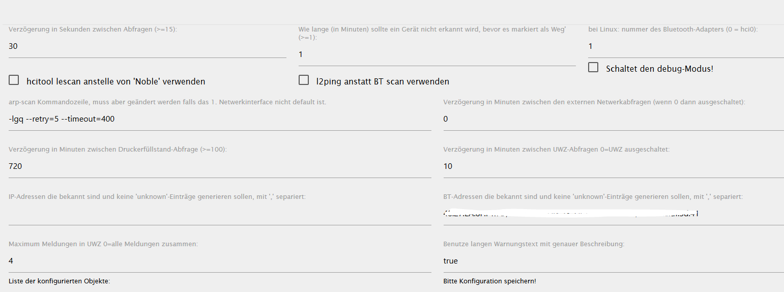

                  @crunchip
                  Ich hab das usb device jetzt durchgereicht und jetzt hab ich in radar2 auch teilweise bt devices angezeigt bekommen. Aber jetzt gehts irgendwie nicht mehr...
                  Könntest du mal einen screenshot von deinen radar2 Einstellungen posten?

                    crunchip
                    @saeft_2003 sieht bei mir so aus, vrwende in meinem fall aber hci1 (weil ich zwei Geräte habe) bei dir müsste hci0 eingetragen werden

                      @crunchip
                      Bei mir steht da standardmäßig -1 drin?! So werden auch bluetooth geräte gefunden, jetzt hab ich vermutlich mein iphone ausgemacht und einen extra eintrag in den Einstellungen mit dieser bluetooth mac erstellt. Mal schauen ob das funktioniert ich vermute im moment nein...

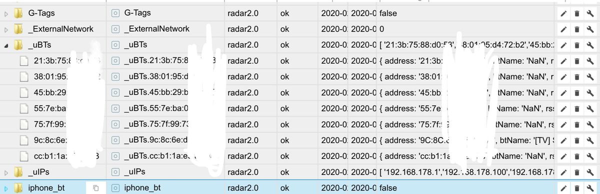

                        saeft_2003
                        Ich habe jetzt mittlerweile in dem ordner _uBTs ca. 40 bluetooth geräte und bei fast allen steht bei btname Nan.
                        Wie finde ich jetzt heraus welches mein iphone ist?

                          • S saeft_2003

                            Andre R.
                            @saeft_2003 das finde ich ein bisschen nervig bei mir zeigts alle Bluetooth Geräte der Nachbarschaft an.

                              crunchip
                              @saeft_2003 wenn das Gerät erkannt wird, sollte es mit der Gerätebezeichnung zu finden sein, in etwa so

                                  saeft_2003
                                  @crunchip
                                  Ok, dass ist komisch bei mir stehen da nur die mac Adressen, müsste praktisch heißen das kein Gerät bei mir erkannt wird 😲

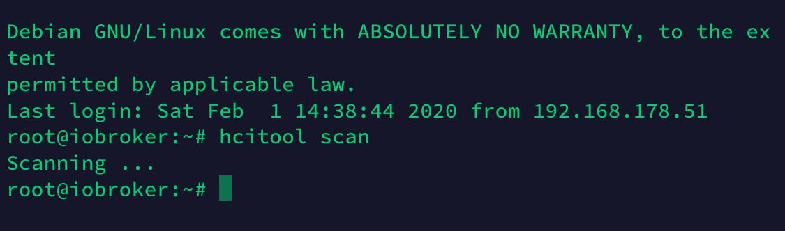

                                      crunchip
                                      @saeft_2003 geh doch mal auf deine Konsole und gib ein
                                      hcitool scan
                                        hcitool scan
                                        saeft_2003
                                        @crunchip
                                        hab ich gemacht, aber es kommt nur "scanning..." und sonst nichts. Weißt du warum?
                                        P 1 Antwort Letzte Antwort
                                        • S saeft_2003
                                          @crunchip
                                          P Offline
                                          P Offline
                                          Pittini
                                          schrieb am zuletzt editiert von Pittini
                                          @saeft_2003 sagte in wie bluetooth vom NUC für radar2 nutzen?:
                                          Weißt du warum?
                                          Weil die ganze bt Unterstützung mit heißer Nadel gestrickt ist. Ich versuche das erfolglos seit nem halben Jahr vernünftig zum laufen zu kriegen. Ich bin mir nicht sicher obs an Debian, Noble den Adaptern oder meiner eigenen Unfähigkeit liegt, aber auf jeden fall nervt es. Radar2 hab ich tatsächlich mal zum laufen gekriegt (so gemacht wie @crunchip schrieb), aber nie zusammen mit ble, bzw ble überhaupt. Konstellation ist ähnlich wie bei Dir, Nuc mit Proxmox, VM mit durchgereichten usb. Sowohl interner bt als auch Stick sind durchgereicht.
                                          S 1 Antwort Letzte Antwort
