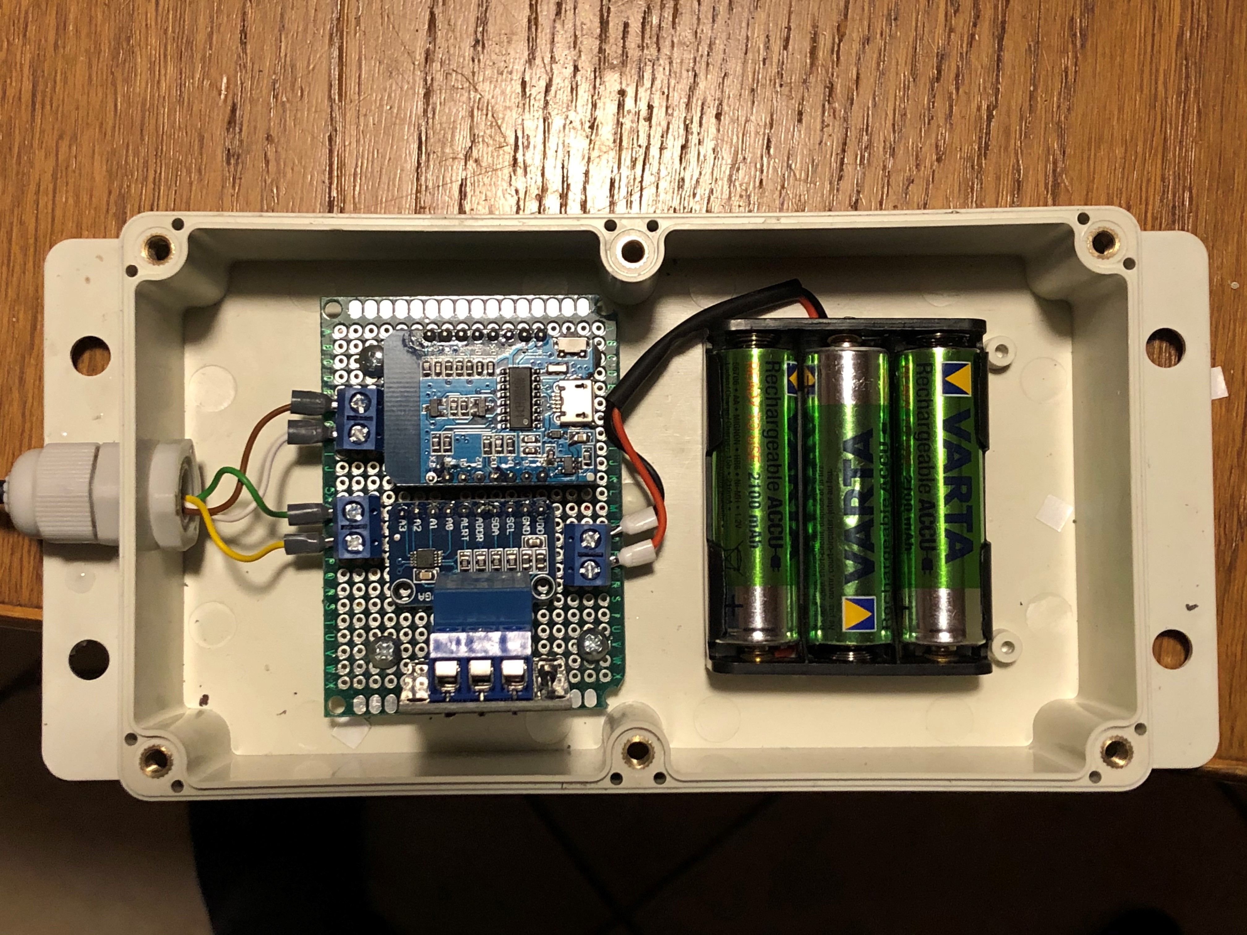

                • Detlev RackowD Detlev Rackow
                  Der Sensor ist ein Truebner SMT50, das Kästchen enthält dann einen Wemos D1 Mini, einen A/D-Wandler, ein Relais und Batterien. Der Sensor ist von Truebner aus wirklich ein Sensor, .dh. er bekommt Strom und liefert die Messwerte als lineares Analogsignal, 0-3V für 0-50% Bodenfeuchtigkeit und ebenfalls linear 0-3V für Bodentemperatur.
                  Der A/D-Wandler samplet die Spannungswerte und schickt sie an den Wemos. Der Wemos rechnet die Spannungswerte in Messgrößen um und schickt sie per MQTT an den ioBroker.
                  Der ioBroker nimmt entgegen, und schaltet das Relais. Der Hydrawise-Computer hat zwei Schalteingänge Sen1 und Sen2, auf denen er einfach auf "offen/geschlossen" reagiert. Das Relais kommt an Sen1.
                  In dieser Saison wird es dann so laufen, dass die Stationen 1-3 einen "1-Tages-Plan" bekommen: Sie können an jedem Tag morgens um 4 Uhr bewässern, und tun das wenn der Sensoreingang Sen1 geschlossen ist. Aus Sicht des Hydrawise-Controllers ist an "Sen1" einfach ein "Hunter Soil-Clik Moisture sensor" angeschlossen. Dass das tatsächlich ein ioBroker ist, merkt der Controller nicht. Ist halt klassische kontaktbehaftete Zweidrahttechnik.
                  Anstelle des Hydrawise-Computers könnte man auch um 4 Uhr morgens mit ein paar Relais auch direkt 24V an den Relais schalten, eigentlich treibe ich da mehr Aufwand als nötig. Da der Pro-HC von Hunter eh schon da ist, freue ich mich über die übrigen Bedienmöglichkeiten. Wenn Töchterchen mit Sonnenschirm auf dem Rasen steht, ist mit 3 Klicks schnell mal für 10 Minuten Wasser aus Station 2 angeschaltet. Mit ioBroker müsste ich solche Use-Cases antizipieren und programmieren.
                  Im ioBroker läuft jetzt jeden Morgen ein Script, das den Feuchtigkeitswert im MQTT-Adapter auswertet. Ist der Wert unter einem Schwellwert, wird der Relaiskontakt geschlossen. Den richtigen Schwellwert muss ich noch durch weitergehende Verfolgung feststellen. Der Boden hier ist überwiegend Sand mit ca. 30% Lehm. Das ist eine Mischung, die maximal etwa 20% Wasseranteil aufnehmen kann (volumetrisch, d.h. 200ml Wasser auf 1l Bodenvolumen), und bei gut 5% Restfeuchtigkeit ist der Welkpunkt erreicht, d.h. die Graswurzeln können das Restwasser nicht mehr aufsaugen.
                  Die Bewässerung muss so zeitig erlaubt werden, dass der Welkpunkt über den Tagesverlauf nicht erreicht wird - bewässert wird ja nur morgens um 4. Wird der Welkpunkt um 15 Uhr erreicht, kann trotzdem erst um 4 Uhr bewässert werden. Deshalb kann das nicht ein fester Wert werden, sondern muss mit der Temperaturvorhersage für den Tagesverlauf gekoppelt werden. 8% Restfeuchte bei 12° Außentemperatur geben noch keinen Beregnungsgrund. 8% Restfeuchte bei 35° Tagestemperatur wäre dagegen ein Beregnungsgrund, denn in der Mittagshitze würde der Welkpunkt erreicht.
                  Wenn Du schon die Stationen über den ioBroker steuerst und einfach bedarfsgerechter werden willst, ist ein Feuchtesensor völlig ausreichend. Der Beregnungscomputer ist eigentlich Luxus.
                                  meine Rasenbewässerung läuft über einen Hunter Hydrawise-Beregnungscomputer. Deren App ist von der Bedienung her sehr gut, so dass ich die Ventilsteuerung auch an dem Beregnungscomputer dran lasse. Was mir bei den klassischen Bewässerungscomputern nicht gefällt, ist die wetterabhängige Dosierung (wann/wieviel). Das Grundprinzip "alle x Tage für y Minuten bewässern" kennt dabei zwei smarte Ausprägungen: Wetterabhängig die Tage variieren (sog. Smart-Pläne) oder die Menge variieren (nennt Hunter "Solar-Sync").
                                  Die optimale Beregnung für einen etablierten Rasen folgt dem Prinzip "selten, dafür viel", d.h. es wird bei konstanter Wassermenge das Intervall dem Bodenzustand angepasst. Der Boden trocknet aus bis kurz vor den "Welkpunkt", das ist der Moment wo die Wurzeln aus dem Boden kein Wasser mehr entnehmen können und die Pflanze unversorgt ist. Dann wird aufgefüllt bis zur Kapazitätsgrenze des Bodens, je nach Bodenart sind das 10-15l/qm.
                                  Für das "Wann" gibt es aufwändige Modellrechnungen, die anhand der Wetterdaten täglich den Wasserverbrauch schätzen und solange die Beregnung verhindern, bis der Tag gekommen ist an dem der Welkpunkt erreicht wird. Das Formelwerk ist sehr komplex und braucht viele Daten über Boden- und Pflanzenbeschaffenheit. Weil Otto Normalgärtner gar nicht die nötigen Daten liefern kann, werden da viele Vereinfachungen gemacht. Stichworte: Evapotranspirationsrechnung, Penman-Monteth-Formel.
                                  In Praxis rechnet Hunter mit Grundannahmen, die zumindest bei mir öfter bewässern als nötig. Man kann dann noch monatsweise Korrekturwerte eingeben, ab dem Folgejahr sind die Schätzungen dann dichter an der Wahrheit.
                                  Die bessere Lösung ist, die Bodenrestfeuchte zu messen und dann zu bewässern wenn die Pflanzen es nötig haben.
                                  Fertige Feuchtigkeitssensoren für Bewässerung gibt es einige. Die arbeiten als Blackbox, im Rasen steckt ein Sensor, der per Kabel an eine kleine Schalteinheit meldet die per Relais den Bewässerungscomputer sperrt oder freischaltet. Auf dem Bewässerungscomputer läuft dazu ein Einfachprogramm, das täglich zur gleichen Zeit bewässert, aber vom Relais gesperrt wird solange der Boden genug Feuchtigkeit hat.
                                  "Smart" ist das für mich erst, wenn ich als Nutzer auch bequem Einblick in die Feuchtigkeitswerte nehmen kann, aktuelle und historische Daten sehen kann. An der Stelle kommt ioBroker in's Spiel :-)
                                  Das Setup:
                                  Der Truebner-Sensor liefert Feuchtewert und Bodentemperatur als analoge Signale. Im Sender sind ein Wemos D1 mini (ESP8266) und ein ADS 1115 AD-Wandler eingebaut. Der Sensor sendet in wählbarem Intervall (1-60 Minuten) die Messwerte per MQTT-Protokoll an den ioBroker. In der Nacht wird um 3:30 der Bodenfeuchtewert geprüft und danach entschieden, ob das Relais am Computer schließt oder offen bleibt (=Beregnung gesperrt).
                                  Um Strom zu sparen, bekommt der Sensor selbst Strom nur über ein Relais. Der Wemos schaltet also zunächst das Relais an, wartet 0,4s bis der Sensor stabil ist, zieht Datenwerte, schaltet das Relais wieder ab. Jetzt wird WLAN aktiviert, die Daten per MQTT weggeschickt. Vom ioBroker wird per MQTT das Berichtsintervall abgefragt, und dann für diese Zeit "Deep Sleep" ausgelöst. Dann wieder von vorne.
                                  Auf dem Beregnungscomputer wird das Relais als "Bodenfeuchtesensor Hunter Soil-Clik" definiert und für die Rasenzonen festgelegt, dass sie täglich ab 4:00 Uhr beregnet werden, sofern der Feuchtesensor den Signalisierungskontakt geschlossen hat. Mit 3x AA-Batterie erwarte ich eine Laufzeit pro Akkuladung von etwa 300 Tagen. Solar wäre eine Option, kostet mich aber Flexibilität bei der Anbringung des Sendergehäuses. 1x im Jahr die Batterien wechseln ist ok :)
                                  Sensor offen/geschlossen:
                                  Der Programmcode für den Wemos ist auf Github:
                                  https://github.com/top-gun/SMT50-ESP
                                  Zum Bewässerungscomputer kann man Shelly oder ein Sonoff mit Tasmota-Firmware nehmen. Ich habe mich für Sonoff 4CH entschieden:
                                  Eine erste Visualisierung - das muss nicht schick werden, dient nur dem Monitoring:
                                  Im ioBroker läuft derzeit noch ein sehr simples Script, das ab 3:30 alle 4h die Bodenfeuchte prüft und abhängig vom Schwellwert das Relais steuert. To-do: Der Schwellwert soll noch von der Temperaturvorhersage abhängig werden. Es ist ja nur früh morgens ein Zeitfenster für Bewässerung. Die zu erwartende Austrocknung des kommenden Tages sollte also den Schwellwert beinflussen. Bei 20° kann man z.B. 6% Bodenfeuchte akzeptieren, bei 30° sollte bei 10% schon bewässert werden, weil über den Tagesverlauf sonst doch der Welkpunkt erreicht wird. Die Schwellwerte lege ich fest wenn die Temperaturen steigen und ich die ersten "echten" Daten habe. Einem Bodenfeuchtesensor im Januar zuzusehen ist nicht sehr aufschlussreich :-)
                                  Warum den teuren Truebner-Sensor? Ganz einfach: Ich habe die preiswerten Chinasensoren durch und war von der Messqualität enttäuscht. Die einfachen resistiven Sensoren haben bekannte Haltbarkeitsprobleme, und: Der Widerstandswert ändert sich z.b. durch Düngergaben zusätzlich. Der überall angebotene "Capacitive Soil moisture sensor v1.2" hat im Versuch keine Differenzierung geboten. Entweder gab es bei feuchtem oder nassem Boden 100mV, oder bei trockenem Boden 500mV. Eine Differenzierung der Messwerte kam im Versuch mit zwei Sensoren nicht zustande. Für eine bedarfsgerechte Bewässerung reicht das nicht.
