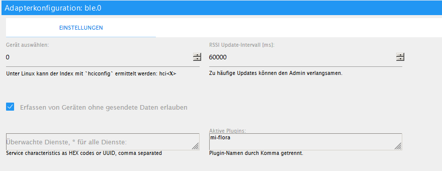

                      haselchenH Offline
                      haselchenH Offline
                      haselchen
                      @godlich2019
                      Versuch mal die Version 0.10.0 zu installieren.
                      Über Expertenmodus im Admin.
                      Mit der Aktuellen hatte ich auch Probleme.
                      Das ist die Konfig im Adapter
                      Und wichtig, links unter Objekte dann oben den Kreis fürs Aktualisieren der Objekte anklicken.

                            Situation.
                            Raspi4, BT per Config.txt disabled, BT5.0 Stick über einen USB2.0 HUB angeschlossen. Zigbee funktioniert auch am HUB. Außer Zigbee und der BT5.0 Stick hängt nichts am Hub was Strom ziehen könnte.
                            HCIConfig funktioniert:
                            root@raspberrypi:~# hciconfig
                            hci0:   Type: Primary  Bus: USB
                                    BD Address: 00:1A:7D:DA:71:11  ACL MTU: 679:9  SCO MTU: 48:16
                                    DOWN
                                    RX bytes:1148 acl:0 sco:0 events:60 errors:0
                                    TX bytes:736 acl:0 sco:0 commands:60 errors:0
                            Beim Scannen meldet er no controller available. Was kann das sein?
                            root@raspberrypi:~# bluetoothctl
                            Agent registered
                            [bluetooth]# scan on
                            No default controller available
                            [bluetooth]#
