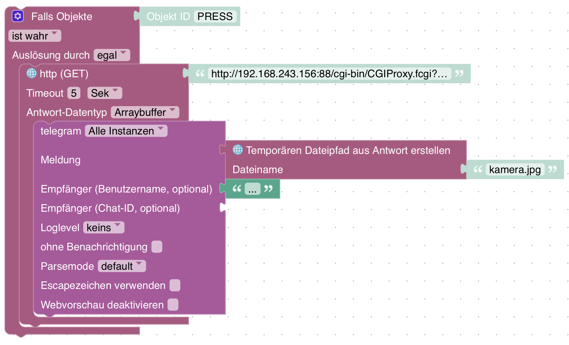

                    Da hier uralte Threads mit längst abgekündigten Bibliotheken (request) und unnötigen Befehlen (exec + wget) geteilt werden, hier ein kurzes Update:
                    Mittlerweile gibt es httpGet direkt in Blockly. Zusammen mit dem ioBroker-Dateisystem kann man das ohne exec und Scripts realisieren. Entweder direkt per JavaScript:
                    on({ id: 'alias.0.aussen.Klingel.PRESS', val: true }, async (obj) => {
                      httpGet('http://192.168.243.156:88/cgi-bin/CGIProxy.fcgi?cmd=snapPicture2&usr=xxxxx&pwd=xxxxx', { timeout: 5000, responseType: 'arraybuffer' }, async (err, response) => {
                        sendTo('telegram', 'send', {
                          text: createTempFile('kamera.jpg', response.data),
                          user: '...',
                    oder wie gesagt direkt per Blockly.
                    Beispiele gibts dazu genüge im ioBroker-Master-Kurs (mit ausführlicher Erklärung).
                    Siehe auch https://github.com/ioBroker/ioBroker.javascript/blob/master/docs/en/javascript.md#httpget
                    haus-automatisierung 1 Reply Last reply Reply Quote 0

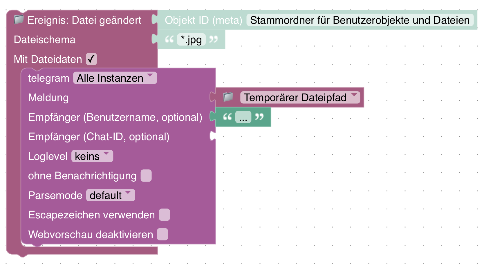

                      Alternativ könnte man natürlich auch das Kamerabild dauerhaft Speichern und mit einem Trigger auf jedes neue Bild oder eine Änderung reagieren:
                      Hartmut Dittmer 1 Reply Last reply Reply Quote 0
