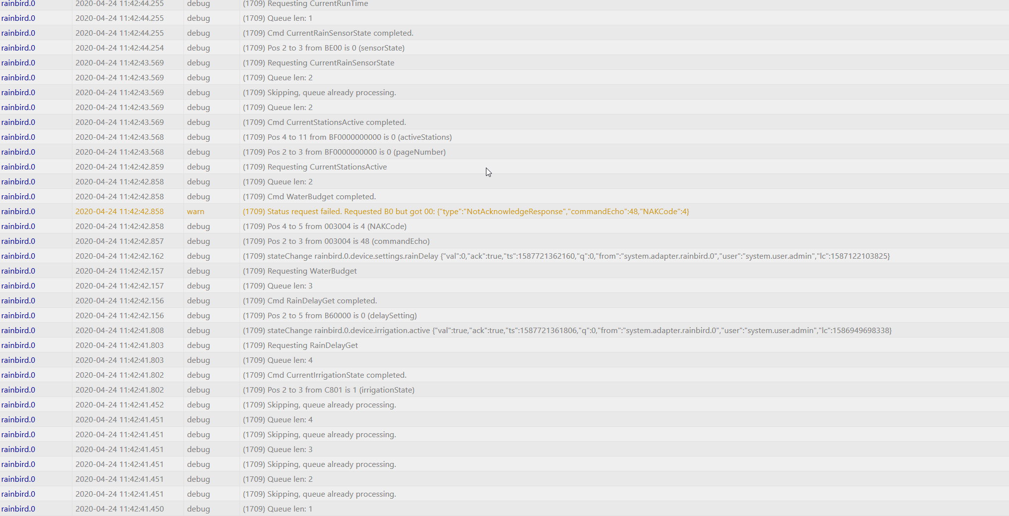

                                    Guten Nachrichten! Der Sensor und die Settings sind mit der neuesten GIT Version nun wieder in den Objekten enthalten. Allerdings erhalten ich folgende Fehlermeldung im LOG und Zone 1 liefert keine Daten mehr...
                                    Alles Andere scheint zu laufen 🙂

                                      @ioBrockerNewbee Da müsstest du den Debugmodus aktivieren, damit ich die Warnung analysieren könnte 🙂
                                      I 1 Reply Last reply Reply Quote 0

                                        ioBrockerNewbee @StrathCole last edited by
                                        @StrathCole
                                        Hab den DEBUG-Modus aktiviert. Warnung kommt immer an dieser Stelle....

                                          @ioBrockerNewbee Scheinbar unterstützt dein Controller keine "Saisonale Anpassung der Bewässerungsmenge", kann das sein? Mit Zone 1 dürfte das aber nichts zu tun haben, eigentlich.
                                          I M 2 Replies Last reply Reply Quote 0

                                            Also Zone 1 ist jetzt wieder da. Hat wohl etwas gedauert. Aber die "Saisonale Anpassung der Bewässerungsmenge" unterstützt mein Controller. Ist bei mir auch im Einsatz. Ich habe den ESP-RZXe.
