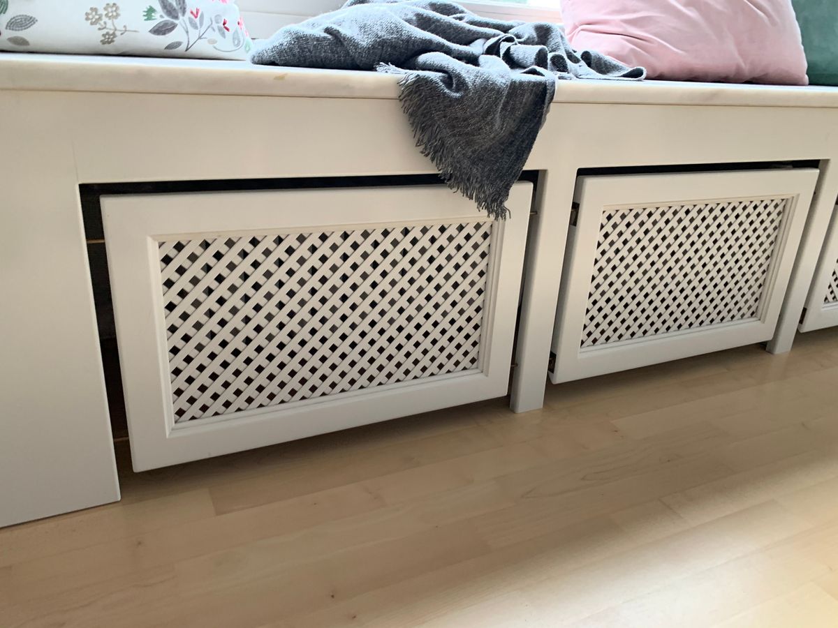

    Wir sind letzten Sommer in unser neues Haus gezogen. Dort sind vor allen Heizkörpern solch schöne und seltene Verkleidungen vorgebaut. So würde ich das an dieser Stelle mal stehen lassen... ;-)
    Selbsterklärend ist, dass die am installierten innogy-Thermostat gemessene Temperatur nicht der tatsächlichen Raumtemperatur entspricht.
    Im Badezimmer sieht dies wie folgt aus.
    Das Thermostat ist eingestellt auf eine Zieltemperatur von 23°C. Dabei bleibt das Ventil geschlossen, da lt. Thermostat die Temperatur bereits 25°C beträgt.
    Mittels Aqara Temperatursensor werden allerdings "nur" 20,3°C gemessen.
    Um ein bisschen rumzuspielen und zu testen habe ich die Zieltemperatur am Thermostat mal auf die höchstmögliche Temperatur von 30°C eingestellt. Funktioniert wunderbar, Ventil geht auf und die Heizung wird warm.
    Nach nur 5-10 Minuten wird dann das Ventil wieder geschlossen, da das Thermostat selbst die Zieltemperatur von 30°C gemessen hat. Die gemessene Temperatur ging sogar über 32°C hinaus.
    Die Raumtemperatur gemessen mit dem Aqara Sensor erhöhte sich nach einger Zeit allerdings nur bis maximal 21,8°C.
    Wobei das Ventil am Heizkörper nun bereits mehr als 45 Minuten geschlossen war.

          @tob1 said in Problem mit Heizkörperverkleidung vor Thermostaten:
          Kann ich in der VIS (Widget: metro - tile heating) ganz simpel die IST.Temperatur vom Aqara Sensor ziehen und mittels einstellen des Zieltemperatur läuft alles von alleine?
          Im Prinzip ja, aber ...
          Natürlich kannst Du über den Offset eine höhere Temepratur einstellen und damit das HK-Ventil ansteuern.
          Schwierig wird es aber durch die Verkleidung. Die Verkleidung wirkt wie eine Isolierung and damit kann nur sehr wenig Energie (Wärme) in das Zimmer abgegeben werden. Allerdings heizt sich der Raum hinter der Verkleidung erheblich auf.
          Falls dann auch noch eine ältere Bausubstanz mit Heizkörpernischen (und damit meistens nur einer 150er Außenwand) und wenig bis gar keine Außenisolierung vorhanden ist, dann heizt ihr damit mehr den Vorgarten als die Zimmer. Ob das in eurem Interesse ist?
          Zusätzlich wird auch die Regelung mit Offset so arbeiten wie du es bereits festgestellt hast: Sobald in der kleinen HK-Nische die Solltemperatur erreicht ist, macht das Thermostat wieder zu. Und das geht schneller als die Temperatur im Zimmer selbst zu erhöhen.
          Helfen könnte hier meines Erachtens:
          • Lüfter einbauen, die den Luftaustausch (und damit Energietransfer) zwischen HK-Nische und Zimmer verbessern. Diese sind aber meistens zu hören und damit nicht gut für den WAF
          • Vergrößerung der "Luftschlitze" zur Verbesserung der Luftzirkulation. Hier könnte ich mir vorstellen, dass bereits durch ein Zurücksetzen der Elemente eine Verbesserung zu erreichen wäre
          • Demontage der HK-Verkleidung

            @hans_999 sagte:
            Kissen auf den Luftschlitzen (s. Foto) bewirken das Gegenteil !

              Unser Haus ist noch gar nicht so alt wurde im Bezug auf Isolierung erst 2005 modernisiert. So ist auch unser empfinden hier drin nach circa einem Jahr.
              Lüfter halte ich auch für nicht praktikabel, ebenso wie das vergrößern der Schlitze. Es handelt sich um maß-angefertigte Verkleidungen vom Schreiner. Vor dem Einzug habe ich mich mit meiner Frau darauf verständig die Verkleidung ein Heizung so zu belassen, bis wir in ein paar Jahren eine komplette Sanierung der Anlage vornehmen.
              Eine einfache Demontage kommt für uns nicht in Frage, da wir den Anblick der Heizkörper nicht haben wollen.

              Hallo nochmal @paul53
              oberhalb der Heizkörper sind keine Lüftungsschlitze vorhanden. In jedem Raum sind dicke Marmorfensterbänke über den Heizkörpern. Trägt natürlich noch weniger einer besseren Luftzirklulation bei, ich weiss...

                @hans_999 said in Problem mit Heizkörperverkleidung vor Thermostaten:

                @paul53 said in Problem mit Heizkörperverkleidung vor Thermostaten:
                @hans_999 sagte:
                Das macht natürlich die einfache Lösung zunichte.

                      Mir ist kein HKT bekannt, das auch einen Arbeitsmodus Stellbetrieb hat (außer evtl. Boost, also 100% auf).
                      Daher dürfte diese Idee so nicht ganz so einfach zu realisieren sein.
                      Was machbar wäre: Das HKT als Zweipunktregler (also nur auf/zu) zu betreiben und über die Dauer von auf/zu eine Stellung anzunähern. Ein großer Nachteil dieser Betriebsart ist jedoch die daraus resutierende kurze Lebensdauer der Batterien am HKT.
                      Das weiss ich leider. Aber diese Optionen kommen nicht in Fragen :-/
                      HKT arbeiten als Regler: Sie bekommen einen Sollwert (Temperatur) vorgegeben und durch Änderung der Ventilstellung halten sie diesen Wert.
                      Das HKT normalerweise als Regler arbeiten würde ich auch sagen. Es gibt aber bei verschiedenen Produkten, welche in sich an iOBroker anbinden, lassen auch die Möglichkeit genau dies selbst zu übernehmen.
                      Hier habe ich erfahren dass genau das auch mit meinen vorhandenen Eurotronic HKT möglich sein soll:
                      https://forum.iobroker.net/topic/20754/gelöst-eurotronic-heizkörperthermostat-spirit-zigbee-einstellungen
                      Ist das schon meines Rätsels Lösung?

                        @tob1 sagte in Problem mit Heizkörperverkleidung vor Thermostaten:
                        innogy oder Eurotronics
                        haben denn diese Thermostate einen Datenpunkt in den ioBroker-Adaptern, wo du die gemessene Temperatur (die das Thermostat dann intern zur Berechnung verwendet) überschreiben kannst?
                        Falls nicht, sehe ich schwarz :-) Weil alles andere wäre zu ungenau, etwa mit Offset arbeiten (gerade bei so großen Temperaturunterschieden wie +/- 12°C).
                        Haben denn die Anbieter ein Wandthermostat? Also so wie Homematic, das dann die Ist-Temperatur misst und zur Berechnung verwendet der Ventilstände, anstatt der Temperatur am Heizkörper selbst.
                        @tob1
                        Beste Lösung für die vorhandenen HK-Thermostate: Innogy Raumthermostate
                        Hallo @Mic + @paul53
                        ja, auch innogy bietet Wandraumthermostate an. Habe ich dann heute auch nochmal drüber nachgedacht.
                        Die Dinger sind nur so teuer (NP ~EUR 50,- pro Stück), dass mich diese Lösung insgesamt circa EUR 600,- zusätzlich zu den 14 Thermostaten kosten würden.
                        Das hoffte ich mit meiner Lösung per Script vermeiden zu können. Argh... 🙄

                          @tob1 sagte:
                          Es gibt für zB schwer erreichbare Heizkörper diese Ferneinsteller.
                          Das sind normale Thermostate mit Kapillarrohr zum Stellglied. Auf diese Ferneinsteller kann man keine elektronischen HKT montieren !
                            Eines pro Raum reicht (nicht pro Thermostat). Ich würde mir mal eines bestellen und testen.

                              AsgothianA Offline
                              AsgothianA Offline
                              Asgothian
                              Die eurotronic kannst du zu 100% extern steuern, wobei du die kennlinie selber vorgeben musst. Damit wird die gesamte Logik der Wärme Menge Steuerung vom ioBroker übernommen.
                              Ich hab die Doku nicht vollständig hier, aber im korrekten Modus stellst du nur den öffnungsgrad des Ventils direkt ein - er regelt nicht selber.
                                Verdammt.. schade!
                                @Mic said in Problem mit Heizkörperverkleidung vor Thermostaten:
                                Es sind 14 Thermostate in 12 Räumen 🙄

                                  AsgothianA Offline
                                  AsgothianA Offline
                                  Asgothian
                                  @tob1 ja, das würde es. Ob das den Raum effektiv heizt müsstest du ausprobieren.
                                  A.

                                    @tob1 sagte:
                                    Würde doch auch zu meiner Logik des Scripts passen, oder?
                                    Du solltest schon ein PI-Regler-Script verwenden. Da die HK-Verkleidung eine höhere Trägheit verursacht, sollte Tn auf mind. 1200 s verdoppelt werden.
                                      Hallo @hans_999
                                      bestem Dank für die Tipps.

                                      @hans_999 sagte:
                                      Insgesamt hatte ich mir irgendwie vorstellt man könne "einfach" ein Skript schreiben, Eventuell sogar mit blockly, damit ich einen einfacheren Einstieg habe und auch selbst etwas machen kann.
                                      Etwas. was in meiner Laiensprache wie folgt aussehen würde:
                                      • Solltemperatur 23°C
                                      • Wenn Differenz Aqara Sensor >= 4°C zur Solltemperatur, dann Ventilstellung 100% geöffnet
                                      • Wenn Differenz Aqara Sensor >= 2°C zur Solltemperatur, dann Ventilstellung 50% geöffnet
                                      • Wenn Differenz Aqara Sensor >= 1°C zur Solltemperatur, dann Ventilstellung 30% geöffnet
