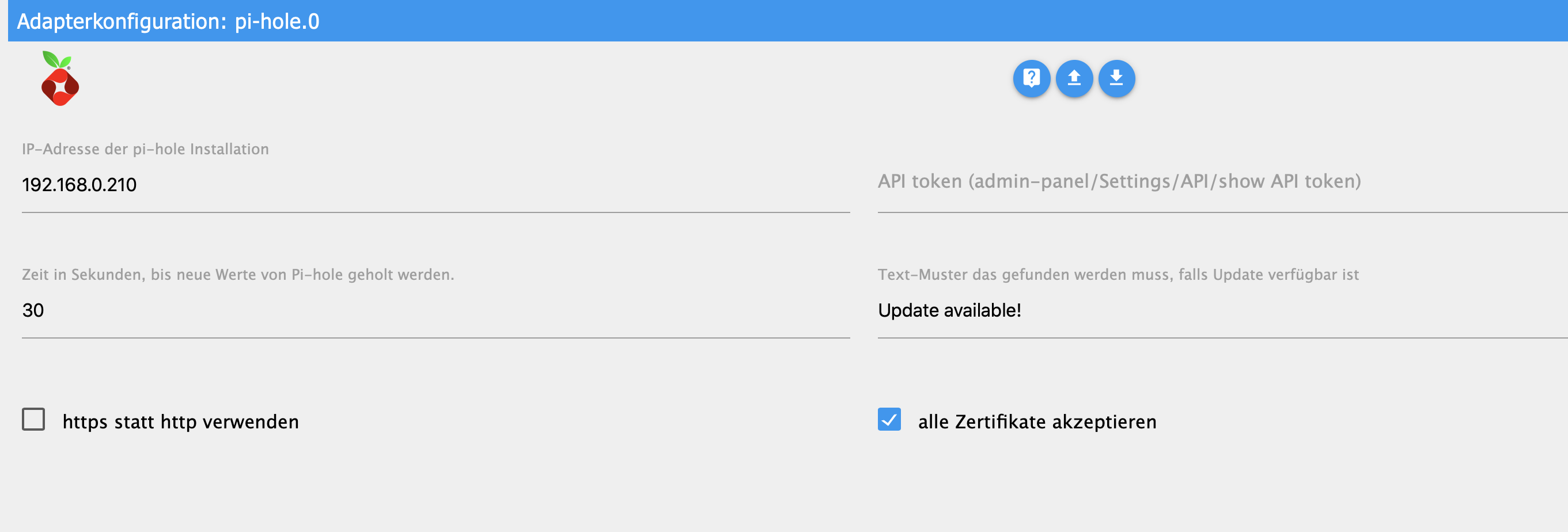

    Hi
    ich habe den Pi Hole Adapter installiert und folgende Daten bei mir eingetragen (IP ist auch frei).
    https://s19.directupload.net/images/200104/mqji2pn8.png
    Dennoch bekomme ich bei jedem Start die Fehlermeldung Error: connect EHOSTUNREACH
    Habt ihr eine Idee was ich machen kann das das Teil funktioniert?

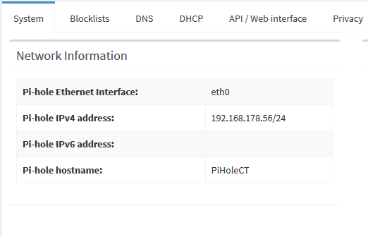

      Schaue mal in den Settings von Pihole. Bei mir sieht das so aus:
      Mit der IP 192.168.178.56/24 funktioniert das bei mir.

        Hi

        @Haciendaloca was meinst du mit ** (IP ist auch frei).**
        du musst deine api token von pihole hinterlegen

          also das mit dem /24 hat auch nicht geklappt immer noch der gleiche Log.
          pi-hole.0	2020-01-04 14:26:06.355	error	(25454) Error: connect EHOSTUNREACH 192.168.0.210:80
          pi-hole.0	2020-01-04 14:26:06.353	error	(25454) Error: connect EHOSTUNREACH 192.168.0.210:80
          pi-hole.0	2020-01-04 14:26:06.350	error	(25454) Error: connect EHOSTUNREACH 192.168.0.210:80
          pi-hole.0	2020-01-04 14:26:06.346	error	(25454) Error: connect EHOSTUNREACH 192.168.0.210:80
          pi-hole.0	2020-01-04 14:26:02.984	info	(25454) starting. Version 1.2.2 in /opt/iobroker/node_modules/iobroker.pi-hole, node: v8.17.0
          Naja wenn ich kein Webinterface habe woher soll ich den API Token nehmen? Das Pi Hole startet ja nicht mal.
          DIe IP Adresse ist frei soll heißen das kein anderes Gerät diese IP Adresse nutzt :-)
          Weil so wie ich verstanden habe vergebe ich die ja selbst.

            Der Pihole im Iobroker startet ja nicht mal . Status bleibt Gelb + Endlosschleife
            pi-hole.0	2020-01-04 14:27:36.344	error	(25454) Error: connect EHOSTUNREACH 192.168.0.210:80
            Reboot von Iobroker / Raspberry und meinem Router Switch hat auch nichts gebracht...
            Adapter habe ich auch schon mal deinstalliert und neu installiert.
            Meiner Meinung nach kriegt er aus irgendeinem Grund die IP Adresse nicht im Netzwerk registriert oder behindert sich dabei irgendwie selbst?
