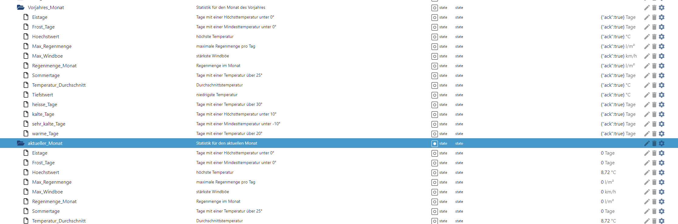

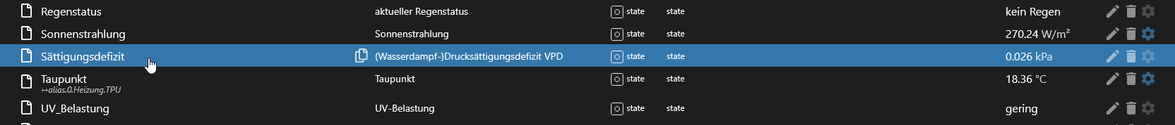

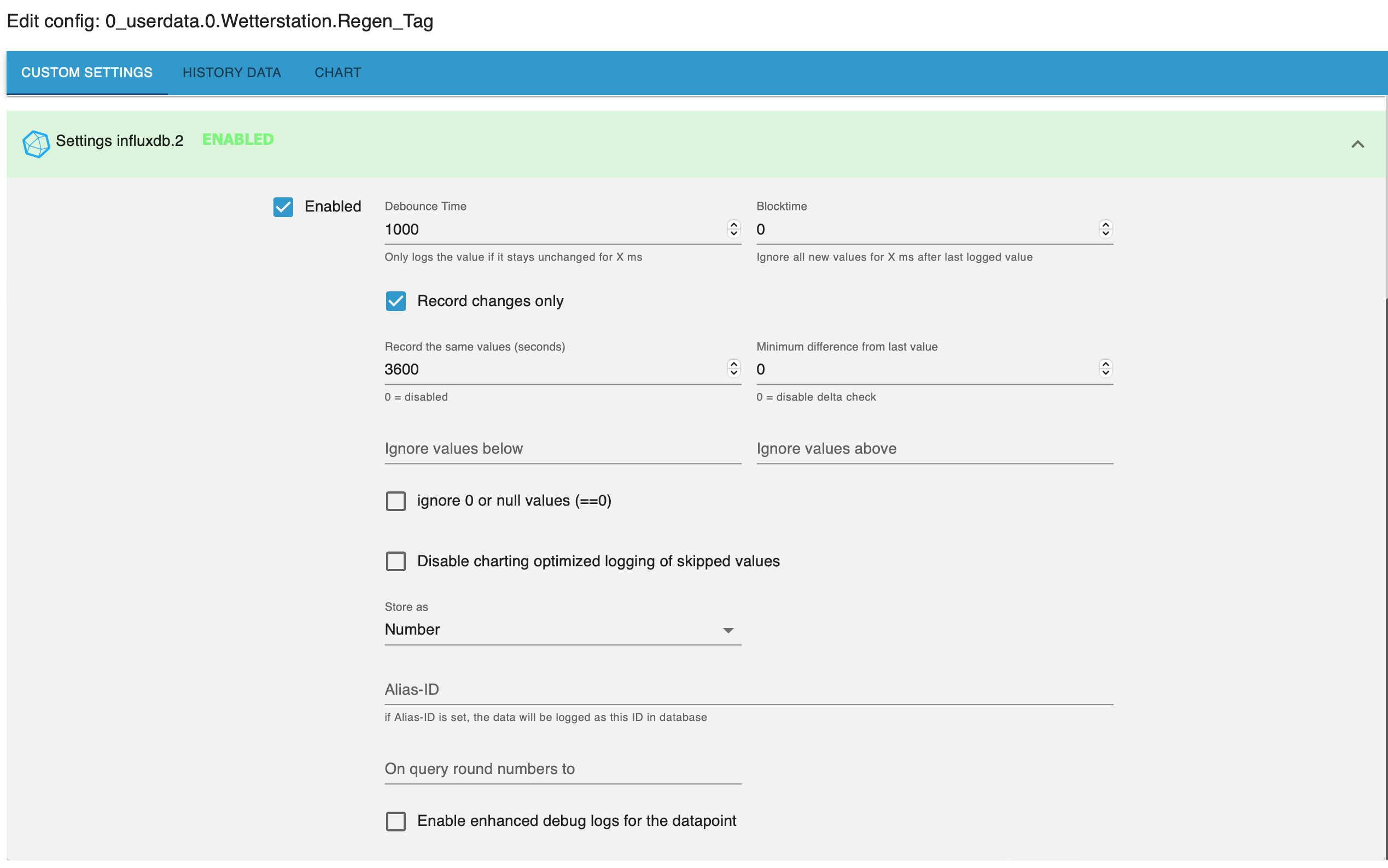

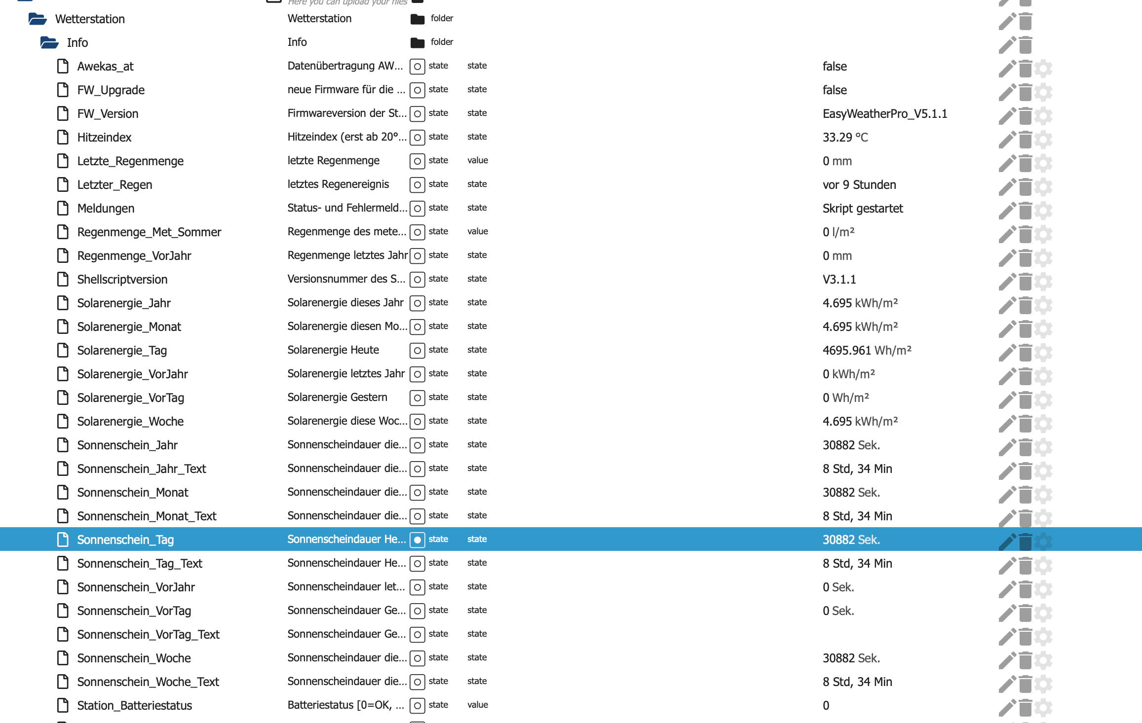

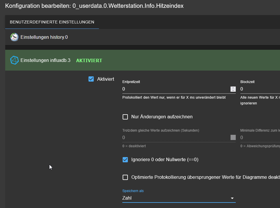

        @Negalein Ich vermute du loggst den Hitze-Index direkt per InfluxDB?
        Dann könnte die 5er Version ev. ein Problem damit haben, dass hier nicht immer ein Wert vorhanden ist, obwohl "ack=true" gesetzt wird.
        Ich habe es jetzt nur für den Screeny mal eingeschaltet, also keine Ahnung ob es hilft, aber aktiviere mal "0" / "Null" und explizit "speichere als Zahl"
        LG SBorg ( SBorg auf GitHub)

          @SBorg sagte:
          Ja
          bleibt leider bestehen
          Error: Non Finite value NaN for 0_userdata.0.Wetterstation.Info.Hitzeindex can not be handled
