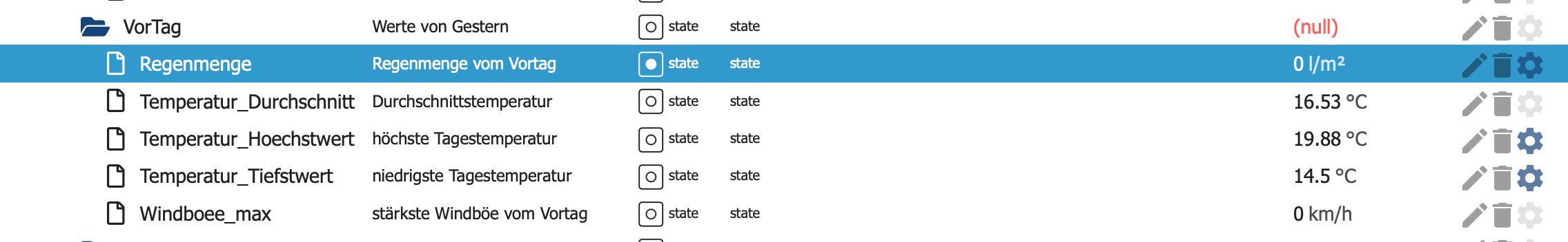

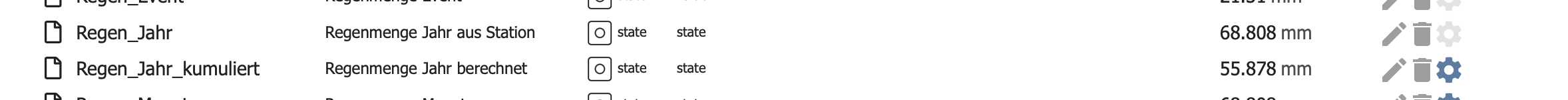

                              Wieder mal ein kleines Problem...: Das Statistik-Skript scheint keine Vortage-Werte für Regen (und Windböen) zu generieren:
                              Auch in der Gesamtmenge für das laufende Jahr scheint der gestrige Wert nicht mit einberechnet zu sein:
                              Das ist übrigens auch in dem vom Hauptskript übermittelten Datenpunkten der Fall:

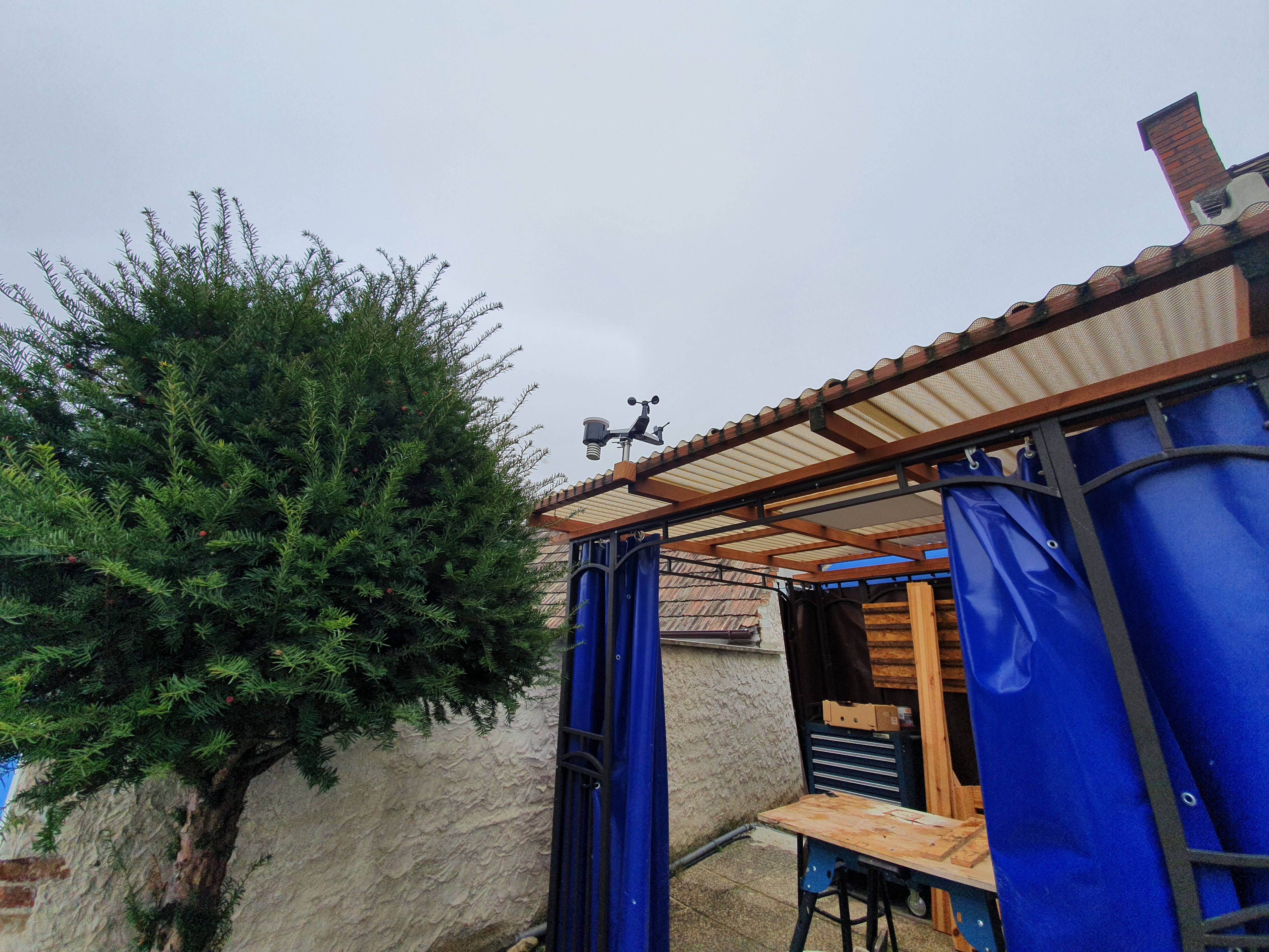

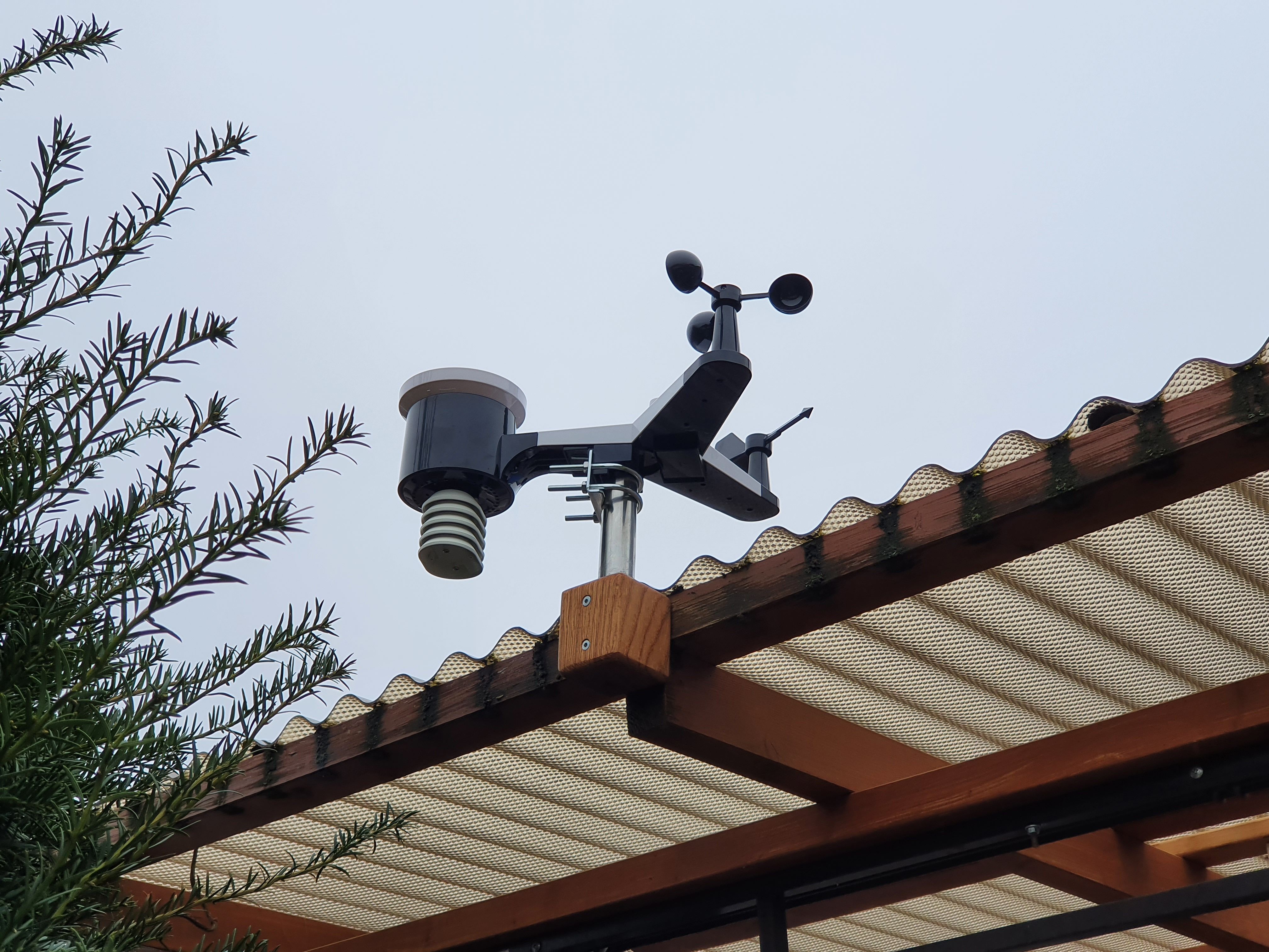

                                @sebhoff
                                Das schein doch zu funktionieren!
                                Ich bin in Besitz eines GW2000A und eines GW1000A (die Varianten von Froggit DP2000 und DP1500)
                                Wie man sieht sind Daten der ID 8 (Mein Mast WH4000) bei beiden Gateways angekommen:
                                Der Day-Wind-Max unterscheidet sich natürlich, da das 2. Gateway nur im Moment kurz zum Test angeschlossen war.
                                @SBorg
                                Achja, und dein Skript funktioniert auch mit der DP2000 bzw GW2000A ;) Kannste als unterstützt eintragen

                                  @sebhoff sagte in [Linux Shell-Skript] WLAN-Wetterstation:
                                  Das wird aus der InfluxDB ermittelt. Logging der DPs korrekt (zB. in richtiges Bucket) ?
                                  Steigt denn der Wert bei einem Regenereignis an? Dann ist soweit alles korrekt.
                                  Der eine Wert kommt aus der Station. Die summiert seit Inbetriebnahme/letztem Reset einfach jegliche Regenmenge. "kumuliert" nur das aktuelle Jahr und seit/wann das Skript läuft/lief.
                                  Wenn die Station also bspw. paar Tage lief hat der "Regen_Jahr" der Station zB. "8 Liter". Fängt man dann mit dem Skript an, weiß das nichts von den "8 Litern", es fängt bei "0" an und zählt jeden Tag die aktuelle Regenmenge dazu.
                                  Wenn es dann um Mitternacht nicht läuft (Rechner abgestürzt) kann er die ggf. Regenmenge dieses Tages auch nicht hinzuzählen (passiert aber idR. so gut wie nie, Linux läuft, und läuft... ;) ).
                                  Du kannst aber die kumulierte "eichen" in dem du den DP einfach auf "68.808"(bzw. Wert von "Regen_Jahr") setzt. Wenn du allerdings die Station nicht seit 01.01. des Jahres in Betrieb hast (wonach 68l aussieht) stimmt sowieso die Regenmenge der Station nicht für dieses Jahr.
                                  LG SBorg ( SBorg auf GitHub)

                                      @sborg said in [Linux Shell-Skript] WLAN-Wetterstation:
                                      Also Regen_Tag wird in die shorttermBucket geschrieben - ebenso wie Wind_max. Ansonsten sehe ich auf Anhieb nichts, was mir weiterhelfen würde - aber wahrscheinlich stehe ich wieder mal auf der Leitung....?
                                      Danke für die Erklärung mit der Gesamtmenge. Ich habe mich inzwischen daran erinnert, dass ich zur Überprüfung des Sensors ein wenig Wasser durchlaufen habe lassen. Das werde ich dann wohl nicht gelöscht haben, bevor ich das Skript benutzt habe.
