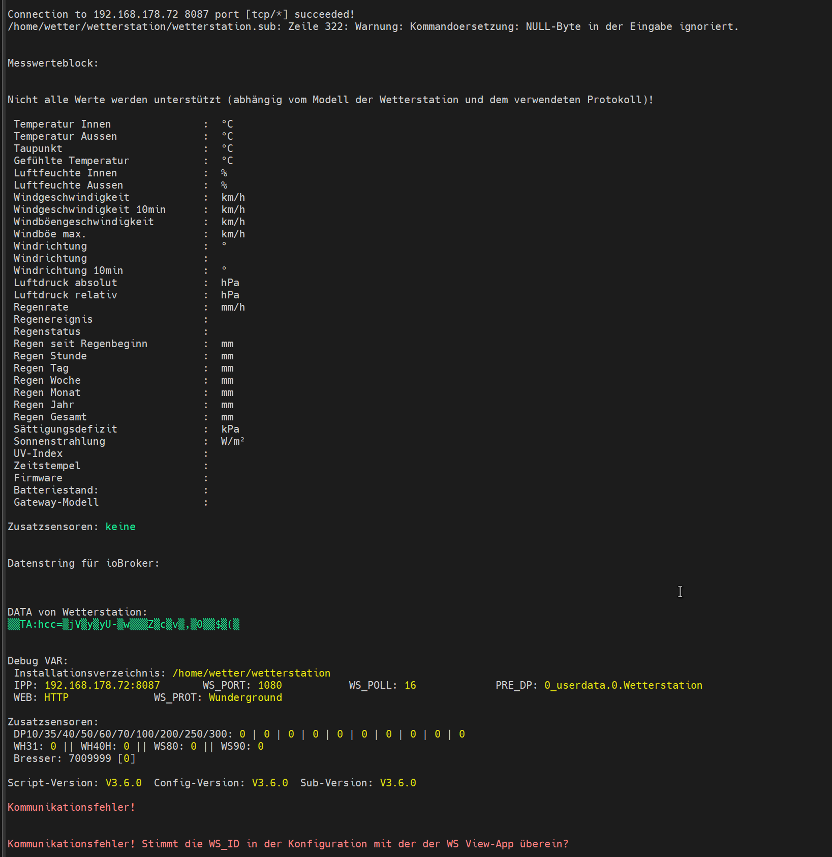

                                        ich habe eine Bresser 7-1 WLAN ClearView Station
                                        In der WSLink App habe ich unter Andere Wetter Server den Eintrag gemacht der auf meinen raspi zeigt
                                        Wenn ich die wetterstation im debug Modus starte werden auch nach kurzer Zeit Daten geschickt, aber das Skript wirft einen Kommunikationsfehler. Die Stations ID stimmt mit der WS_ID in der wetterstation.conf überein.
                                        00f67383-7afe-47da-84cb-7e387ab17225-cfebd32d-d929-4ea0-8a71-a37b1897ccfa-grafik.png grafik.png
                                        Was mach ich falsch? Danke für euren Input.
                                        SBorgS 1 Reply Last reply

                                          @mef70 sagte in [Linux Shell-Skript] WLAN-Wetterstation:
                                          "Leider" nix. Aber ev. gibt es noch eine Möglichkeit. Die von dir eingestellte Datenübertragung "Wunderground API" ist verschlüsselt (sieht man bei Data von Wetterstation. Da steht normalerweise ein Klartext.)
                                          Kannst du noch ein anderes, wenn ja welche, auswählen?
