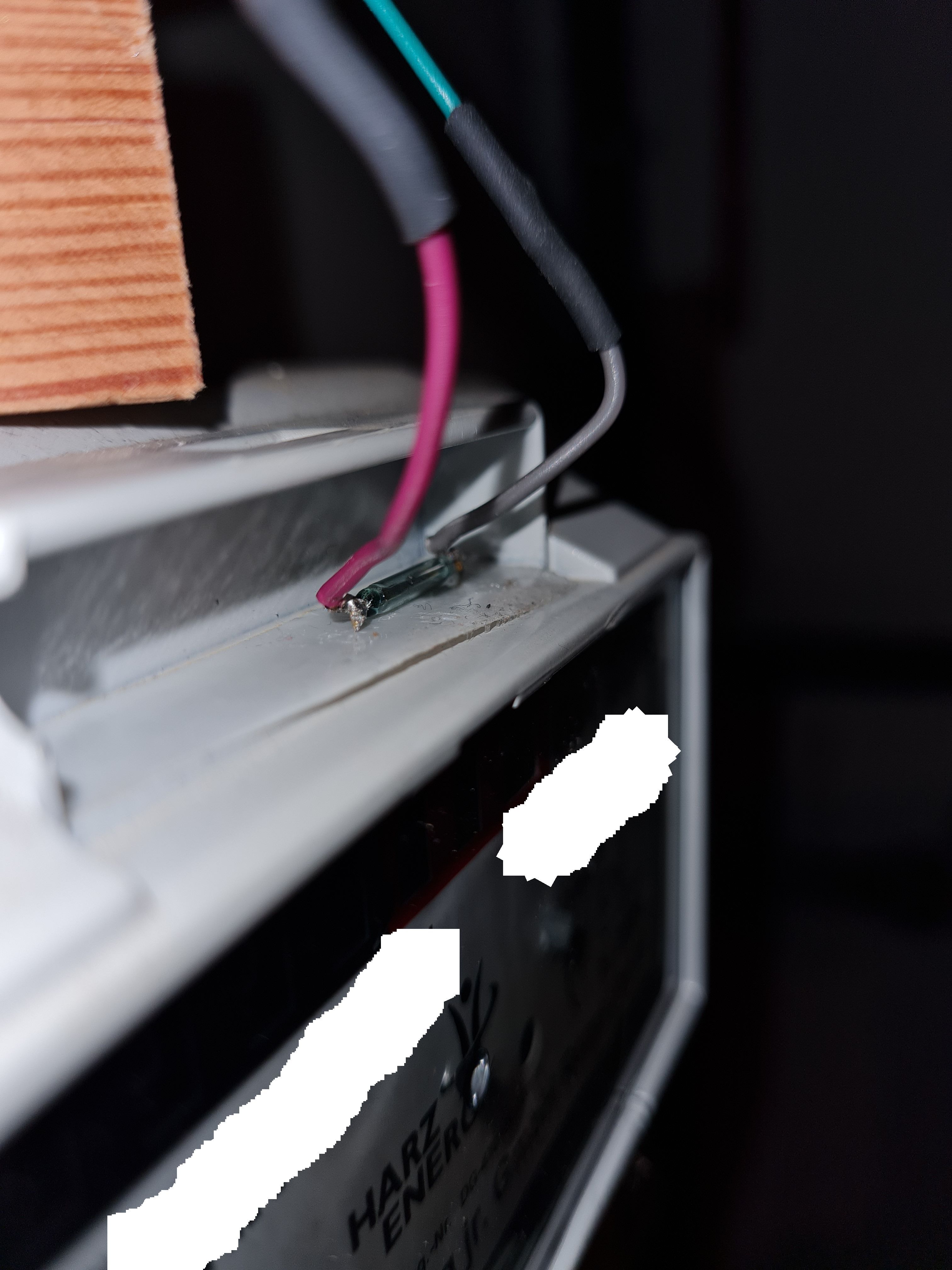

                        @kook hey, ich habe bei meinem BK-G4 auch versucht mit dem Aqara Fensterkontakt den Zähler auszulesen.
                        Leider wird bei mir nicht jede Umdrehung erkannt und der Zählerstand läuft dadurch ziemlich schnell stark auseinander.
                        Ich habe die Platine auch aus dem Gehäuse genommen und anfangs mit Klebeband in die Mulde gehängt, mittlerweile habe ich einen Halter gedruckt. Bisher aber ohne Verbesserung.
                        Da meine Heizung sehr stoßweise heizt, habe ich keine längeren Beobachtungszeiträume. Also die Heizung läuft immer nur 40-60s außer beim Duschen aber da geht auch nicht genug gas durch, damit das vernünftig beobachtet werden kann.
                        Ich habe das Gefühl, dass Fensterkontakt zwar erkennt, dass der magnet kommt aber dann nicht immer erkennt, dass er wieder weg ist.
                        Gibt es noch irgendwelche tipps für die Positionierung der Platine, dich ich übersehen habe? Das board hängt aktuell mit der Batterie nach hinten im Halter.
                        Vielen Dank schonmal im Voraus für die Hilfe

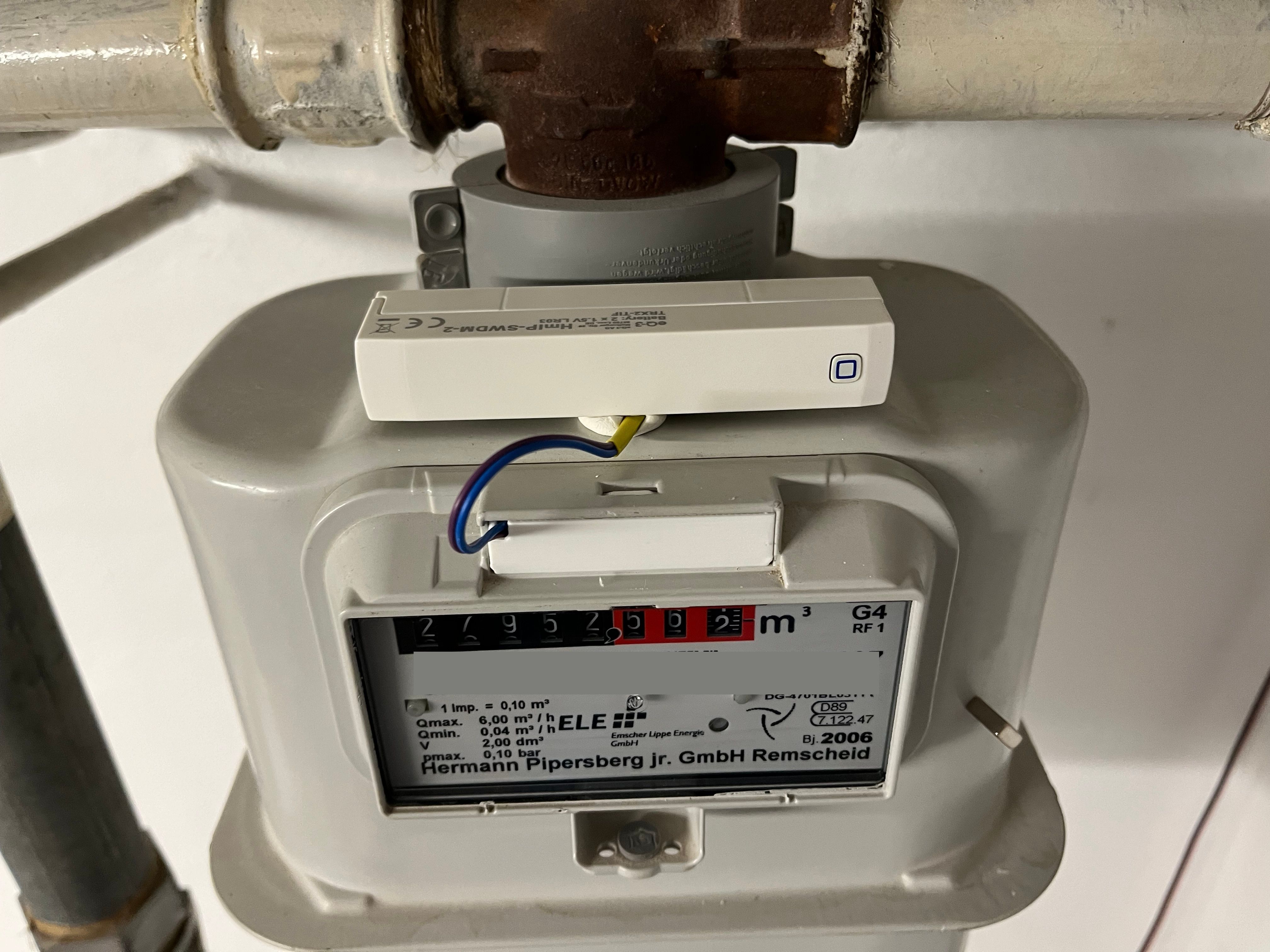

                          Da ich per PN danach gefragt wurde: So sie das Ganze aus:

                            @codierknecht sagte in Gaszähler BK-G4 auslesen mit Zigbee-Fensterkontakt:
                            @lucifor1976 sagte in Gaszähler BK-G4 auslesen mit Zigbee-Fensterkontakt:
                            @codierknecht
                            Ach der Türkontakt von Homematic ist das, sei dazu gesagt das das der alte sein muss, der neue ist optisch, dem liegt nur noch ein reflex Aufkleber bei...
                            Nein, das ist kein Türkontakt!
                            Das ist ein universeller Schnittstellenkontakt mit 2 Klemmen für externe Signalquellen.
                            Da kann man x-beliebige Schalter, Taster oder halt auch drahtgebundene Sensoren anklemmen.
                            Screenshot 2024-10-11 130534.png > Ich bin in dem Thema noch neu, deshalb meine Frage. Den Sensor habe ich am Gaszähler so montiert wie Du beschrieben hast. Gelb, grün an die Schnittstelle angeschlossen. Vielleicht erklärst Du bitte nochmal, wie ich die Werte nun auslesen kannst, denn ich möchte die ja dann per Skript Blockly über einen Datenpunkt per Influx speichern und über Grafana visualisieren. Danke für Deine Hilfe.
                            LG Markus

                              @diversion sagte in Gaszähler BK-G4 auslesen mit Zigbee-Fensterkontakt:
                              Du brauchst zunächst einen Datenpunkt unterhalb von 0_userdata.0 um den aktuellen Zählerstand zu speichern. Typ ist logischerweise "Zahl".
                              Dann kannst Du mit einem Script den Zählerstand bei jedem Impuls erhöhen:
                              D 2 Replies Last reply Reply Quote 0
