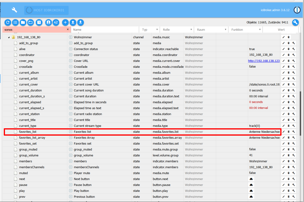

            Ich habe es nie getestet, würde wie folgt vorgehen:
            einmal die gewünschte Station selber über die App einstellen,
            dann den Inhalt des Datenpunktes kopieren:
            Dann Blockly:
            Trigger: Falls state alive wurde geändert
            Logik: Falls: alive = True
            Dann: steuere favorites_list mit "Inhalt des Feldes"
            steuere state mit "play"
