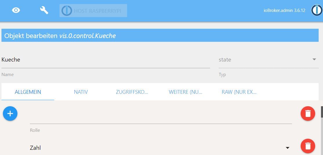

        Manuela
        ja ich lege unter Objekte/ Vis0 im Iobroker Control und Datapointobjekte an.
        Ganz rechts kann erscheint dann der Schraubenschlüssel, da klicke ich drauf und komme zu den Einstellungen des Mqtt Clients. Da steht der Topic vom Vis Objekt schon drin, brauche den dann nur noch aktivieren und alles funktioniert.
        Nach Restart des Mqtt Client geht es wieder nicht. Ich gehe dann hin und speicher
        das Objekt neu ab und alles geht wieder. Beim hochfahren des Mqtt Clients kommt dann die Fehlermeldung wie beschrieben.
        Danke und Gruß Manuela

                                Wenn ich den Mqtt Client stoppe geht ja der Schraubenschlüssel weg wie er rechts im Bild zu sehen ist. Links neben dem Mülleimer kann man die Einstellungen zum
                                Vis Objekt ändern. Wenn ich dieses Vis Objekt neu speichere geht es auch wieder.
                                Wenn der Mqtt Client oben ist ist es egal ob wo ich neu speichere. Entweder wo der Topic aktiviert wird , dort wo das Schraubenschlüsselzeichen ist oder wo der beim Stift Änderungen zum angelegten Objekt gemacht werden können.
                                Danke Gruß Manuela
