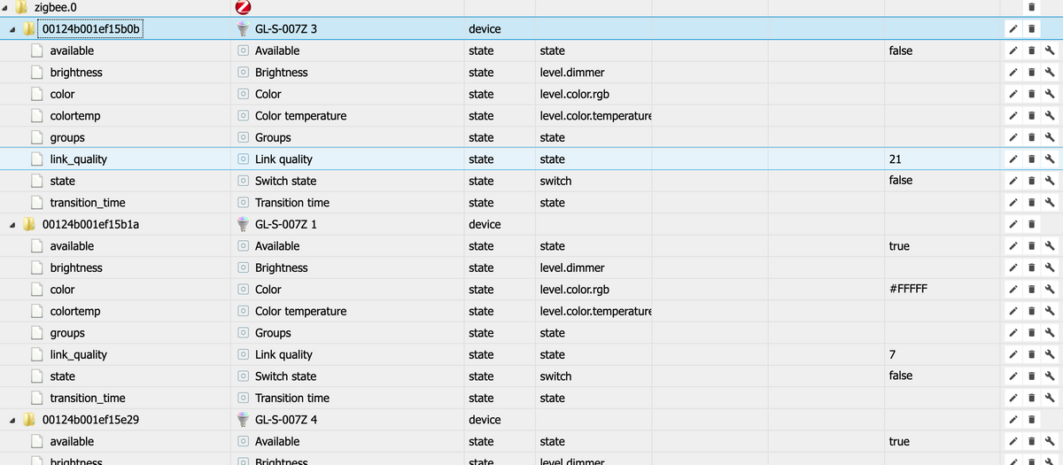

                        so, jetzt habe ich es doch noch gemacht, das Skript ist durch, was mache ich jetzt mit dem Zigbee Adapter?
                        • J jwedenig
                          @jwedenig

                                  So, ich bin draufgekommen, dass man ja auch manuell diverse Werte eingeben kann, dann reagieren auch die Lampen, True/False und auch Farbe.
                                  Leider geht es aber meistens nur kurz, dann ist die Lampe aus und leuchtet wieder grün, dann habe ich 3 gepairte Lampen verloren, ich musste sie wieder neu anlernen, u.s.w.
                                  Hier mal das Log mit all den Fehlern, ich glaube ich brauche eine Hue-Bridge:-(

                                        So, installiert aber gleiches Problem mit den Lampen:
                                        • J jwedenig
                                          AsgothianA Offline
                                          AsgothianA Offline
                                          Asgothian
                                          #40
                                          @jwedenig sagte in Zigbee Stick cc2531 Gledopto GL-S-007Z:
                                          ist gerade beim Install wieder abgeschmiert, passiert leider oft, ich reboote mal
                                          Das ist kein gutes Zeichen. Was schmiert ab ? Der ioBroker, oder der gesamte Rechner ?
                                          Wie meinen ? Originär sagtest du das du gar keine Objekte bekommst ?
                                          Bist du manchmal auf TS ? Vielleicht können wir die Diskussion dort hin verlagern ?
                                          A.
