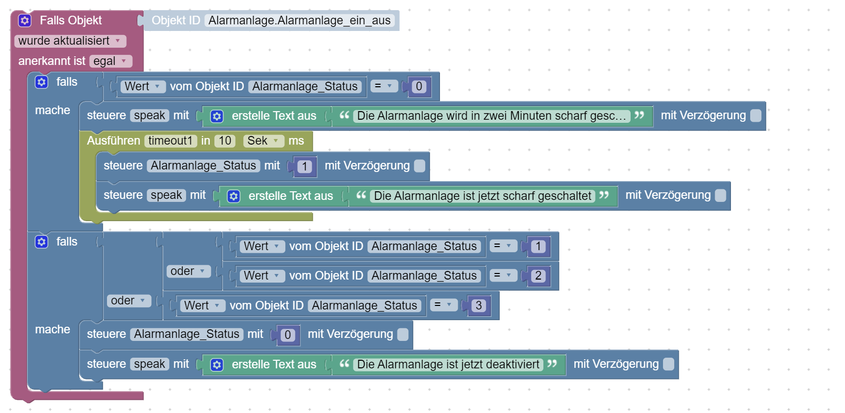

    Hallo!
    Ich möchte meine Alarmanlage per Alexa einschalten.
    Ich habe es so umgesetzt.
    Das Objekt Alarmanlage_Status wird auch nach 10 Sekunden auf "Hüllschutz(1)" gesetzt, aber stellt sich nach ein paar Sekunden wieder auf "Aus(0)"
    Warum?

          Ich habe noch was
          Wenn die Alarmanlage deaktiviert ist und ich sage Alexa, schalte die Alarmanlage AUS, dann sagt Alexa "Die Alarmanlage wird in zwei Minuten scharf geschaltet" und sie schaltet die Alarmanlage nach zwei Minuten ein.
          Warum tut sie das?

            dslraserD Offline
            dslraserD Offline
            dslraser
            @Uli977
            weil das in Deinem speak steht und der Trigger auf wurde aktualisiert steht
            Uli977U 2 Antworten Letzte Antwort

              Uli977U Offline
              Uli977U Offline
              Uli977
              @dslraser Das habe ich auch festgestellt. Aber ich weiss gerade nicht wie ich es umgehen soll.

                  Uli977
                  schrieb am zuletzt editiert von Uli977
                  @dslraser Vielleicht mit einer Variablen..... Wenn Wert 0 = Alarmanlage deaktiviert und wenn Wert ungleich0 dann Alarmanlage aktiviert und dann nehme ich diese Variable als Tigger

                      dslraserD Offline
                      dslraserD Offline
                      dslraser
                      @Uli977 sagte in Alarmanlage scharf schalten:
                      Klappt nicht! Hab keine Idee....
                      Dann beschreibe mal Deine Datenpunkte und den Trigger.
                      Was steht alles in Status, scheint ja eine Werteliste zu sein (RAW zeigen)
                      Was ist Dein Trigger, ein Button ?
                      Von wo kommen die Datrnpunkte ? (Adapter und oder selbst erstellte Datenpunkte ?)

                        Uli977U Offline
                        Uli977U Offline
                        Uli977
                        @dslraser
                        Mein Tigger (selbst erstellt) ist 01Alarmanlage_ein_aus. Diesen steuere ich über eine Routine in Alexa.
                        Dieser Tigger soll dann in meiner HM den Datenpunkt Alarmanlage_Status setzen
                        Dieser Datenpunkt hat 3 Stati: Aus(0), Hüllschutz (1), Vollschutz(manuell)(2), Vollschutz(automatik)(3)
                        Das klappt auch so weit.
                        Aber wenn die Alarmanlage bereits aus ist (also Aus(0)) und ich sage versehentlich, Alexa schalte die Alarmanlage aus, dann schaltet Alexa die Alarmanlage ein. Das sollte sie natürlich nicht. Sie sollte mir dann am bestern sagen, dass die Alarmanlage bereits ausgeschaltet ist.

                        Das Skipt wird halt ausgeführt, sobald der Datenpunkt 01Alarmanlage_ein_aus aktualisiert wird.
                        BBTownB 1 Antwort Letzte Antwort

                          @Uli977 warum änderst Du den Trigger nicht von "wurde aktualisiert" auf "wurde geändert"?

                            @BBTown Reicht das bereits? Ich dachte wäre quatsch und habe es erst gar nicht versucht.

                              @Uli977 falsch .... im Standard steht der Trigger IMMER auf "wurde geänder"t, also musst Du ihn umgestellt haben

                                @BBTown Ganz ehrlich.... copy/paste von einem anderen Skipt... Aber danke trotzdem für den Hinweis.

                                  @Uli977
                                  ich zitiere mich mal selbst

                                    @dslraser Ich verstehe nicht..... Der Tigger (Auslöser) ist meine Ansprache an Alexa. Ansonsten weiss ich nicht was du meinst?!
                                    Und diesen habe ich als switch definiert

                                      nein, das stimt nicht ... deine Ansprache steuert einen Datenpunkt und den Triggerst Du
                                        ja, im iot, aber das ist nur für was anderes wichtig.
                                        Zeig mal den RAW von dem hier

                                          @dslraser Er heißt jetzt ein wenig anders, aber das ist er.
