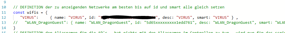

            Allerdings scheitere ich an dem Bereich
            const wifis{}
            Ist WLAN_Dragon_1 und WLAN_DragonGuest fix, oder kann ich dies auf die Namen bei mir ändern
            Athome und AtHomeGuest?
            Dann finde ich noch die id der beiden Netze nicht heraus.

              @hartwigm sagte in MQTT Unifi Controller passt nicht:
              mußt Du auf Deine Umgebung anpassen

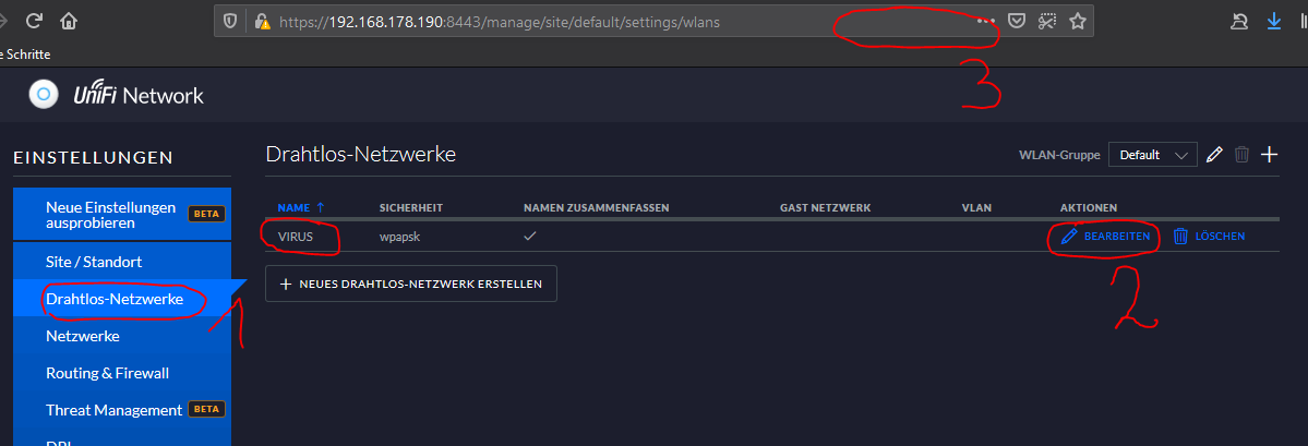

                  @hartwigm wo scheitert es?
                  so wie auf dem Bild, nachdem du auf bearbeiten geklickt hast erscheint eine neue Url. Deine ID ist das was hinter edit steht.
                  https://192.168.178.xxx:8443/manage/site/default/settings/wlans/xxxxxxxxxxxxxxxxxx/edit/yyyyyyyyyyyyyyyyyyyyy
                  VIRUS ist in meinem Fall der Name meines Wlan, das trägst du so ins Script ein (narürlich mit deinem ersetzen)

                      @sigi234 Danke Dir, das hat nun geholfen.
                      Bei mir sieht der Controller etwas anders aus, aber nach Umschalten auf den Classic Mode, habe ich nun die Erklärung auch dann deiner Screenshots verstanden.
                      Sorry Newbie bei der Arbeit.
