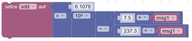

            Ok das ist schon mal gut. Jetzt ganz konkret. Wie stell ich so eine Formel in Blockly dar?
            sdd = 6.1078Math.pow(10,((7.5msg1)/(237.3 + msg1)))
            • H Hamudulu

                @Hamudulu sagte:
                H Offline
                H Offline
                Hamudulu
                @paul53 Danke.
                Jetzt mein Problem. Wie bekomme ich die mathematischen Funktionen einzeln als blöcke? Also zb. das "mal"
                Daran scheiter ich im Moment...
                H 1 Antwort Letzte Antwort

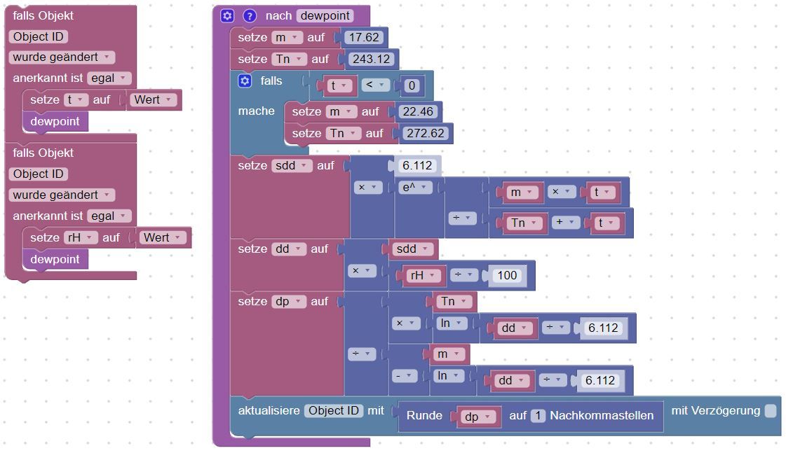

                      @Hamudulu
                      Nach den Formeln, die ich kenne, müsste es so funktionieren:
                        @Hamudulu

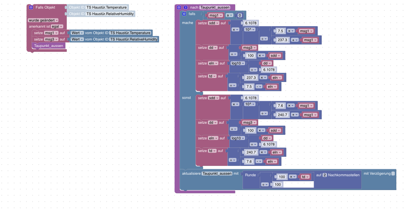

                        @paul53 Ich war auch mal fleißig und hab versucht mein script nachzustellen.
                        Leider schreibt es mir nix in den Datenpunkt. Wo hab ich da was falsch gedacht?

                          @Hamudulu sagte:
                          Die Berechnung von dd ist falsch. Richtig: dd = sdd * msg3 / 100
                          100 * td / 100 ist umsonst. Das, was Du möchtest ist in Runde auf 2 Nachkommastellen enthalten.

                            H Offline
                            H Offline
                            Hamudulu
                            @paul53 jetzt läuft es. Vielen Dank
                            Und dein Vorschlag bring ich auch noch zum laufen, scheinbar hab ich noch Fehler drin...der Unterschied zu meiner Berechnung würde mich interessieren...

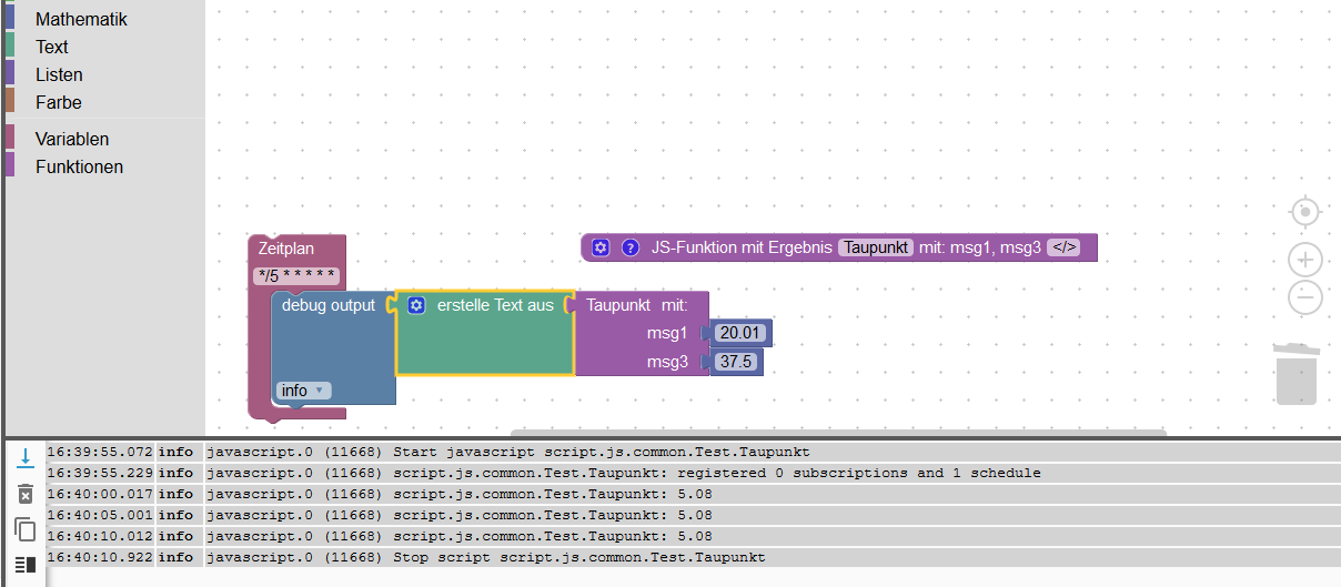

                                  @Hamudulu Easy going:
                                  That's all 😊
                                  Ich habe halt einen Cron-Trigger benutzt und ein Debug zur Ausgabe. Die msg1/3 habe ich so übernommen (temp + humi wären hier aber besser, weil eindeutiger) und da ich keine aktuellen Werte als Datenpunkt habe, hier fest eingestellt.
                                  In der Funktion ist dann fast kpl. dein JS-Code von Node-RED.
                                  Blockly-Export:

                                    @SBorg das ist cool, so hab ich angefangen zu probieren. War aber nur try n error...
                                    Gut versuch ich auch mal so. Ist auch ne nette Lösung. Danke

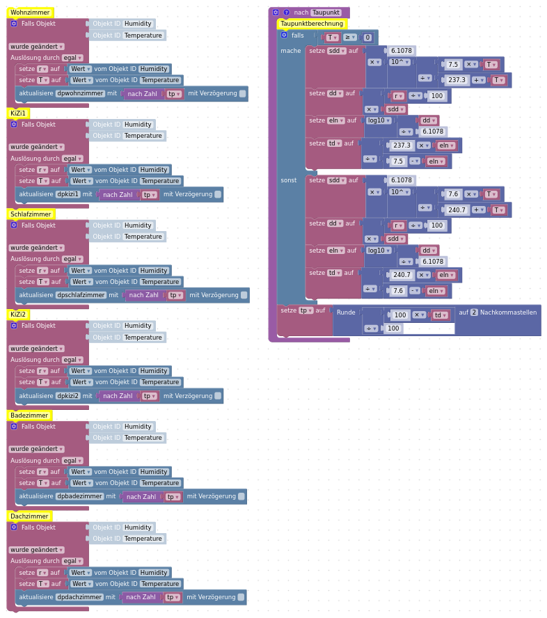

                                      @hamudulu
                                      ich hätte hierzu ebenfalls ein kleines Problem, wo ich einen kompetenten Rat bräuchte.
                                      Ich habe insgesamt 6 Räume mit jeweils einem Xiaomi Aqara Temperatur/Luftfeuchte-Sensor. Zu den Daten möchte ich jeweils den Taupunkt errechnen lassen.
                                      Ich habe dazu das Blockly oben von Hamudulu etwas auf meinen Bedarf angepasst. Leider beschreibt mir das Script die Datenpunkte nicht - als Wert wird mir unter dem Datenpunkt "(null)" angezeigt.
                                      Hier einer der zu beschreibenden Datenpunkte:

                                      <field name="COMMENT">Wohnzimmer</field>
                                      <next>
                                      <block type="on_ext" id="+[m,Zx.:Xz]@3VsCEEA:">
                                      <mutation xmlns="http://www.w3.org/1999/xhtml" items="2"></mutation>
                                      <value name="OID0">
                                      <shadow type="field_oid" id="$FBYx:{pf1BZND)q6aGN">
                                      <field name="oid">zigbee.0.00158d0002b51c2b.humidity</field>
                                      </shadow>
                                      </value>
                                      <value name="OID1">
                                      <shadow type="field_oid" id="vw?;iie?.DQz;Y/,.)M2">
                                      <field name="oid">zigbee.0.00158d0002b51c2b.temperature</field>
                                      </shadow>
                                      </value>
                                      <statement name="STATEMENT">
                                      <block type="variables_set" id="Nt5@56dCWl~6LP!.So_"> <field name="VAR" id="f-+??FgK=EkG;Jx.E4Uh">r</field> <value name="VALUE"> <block type="get_value" id="kM9iJvuGhrg%k%VHOrHN"> <field name="ATTR">val</field> <field name="OID">zigbee.0.00158d0002b51c2b.humidity</field> </block> </value> <next> <block type="variables_set" id="JO8oE5}7_^{k@8JSb8J{"> <field name="VAR" id="M$gd;on{YS_4sZS7%v5;">T</field> <value name="VALUE"> <block type="get_value" id="tvU]2+bk5LE%K:{$TaH">
                                      <field name="OID">zigbee.0.00158d0002b51c2b.temperature</field>
                                      </block>
                                      </value>
                                      <next>
                                      <block type="update" id="V{p/ou#(0mt{$M5kq;">
                                      <field name="OID">0_userdata.0.Taupunkt.dpwohnzimmer</field>
                                      <block type="convert_tonumber" id="gQT)eKnVuL0KWXh3pYFx">
                                      <block type="variables_get" id="Qur?$boGpSg[9ABL5%mI">
                                      <field name="VAR" id="sMuyz@sFD?~GL7Pbp0m">tp</field>
                                      </block>
                                      </value>
                                      </block>
                                      </value>
                                      </block>
                                      </next>
                                      </block>
                                      </next>
                                      </block>
                                      </statement>
                                      <next>
                                      <block type="comment" id="tUSc|n]8;@1p!V8fTKm7">
                                      <field name="COMMENT">KiZi1</field>
                                      <next>
                                      <block type="on_ext" id="zl~$:X=Z=bZjEG4xW#1">
                                      <value name="OID0">
                                      <shadow type="field_oid" id="3wytK;R?nIw.Yu63Rvl.">
                                      <field name="oid">zigbee.0.00158d0002b5169a.humidity</field>
                                      </shadow>
                                      </value>
                                      <value name="OID1">
                                      <shadow type="field_oid" id="o;2VOAVNLfjX
                                      [reJN]:">
                                      <field name="oid">zigbee.0.00158d0002b5169a.temperature</field>
                                      </shadow>
                                      </value>
                                      <block type="variables_set" id="9DKGj|$E9[CPFfEu6K1C">
                                      <block type="get_value" id="3v=IDcPCA:BLb{Vu2JS=">
                                      <field name="OID">zigbee.0.00158d0002b5169a.humidity</field>
                                      </block>
                                      </value>
                                      <next>
                                      <block type="variables_set" id="t9LF|HO%]}i^$5g)t!/3">
                                      <block type="get_value" id="rBjC+:Xv=V,I;Pb~@;?D">
                                      <field name="OID">zigbee.0.00158d0002b5169a.temperature</field>
                                      </block>
                                      </value>
                                      <next>
                                      <block type="update" id="!jwkM.jJ[/#~I=rfw7xL">
                                      <field name="OID">0_userdata.0.Taupunkt.dpkizi1</field>
                                      <block type="convert_tonumber" id="Yb;{zE(MGvBj3.l
                                      d=40">
                                      <block type="variables_get" id="RSRXQ#B(dOm=@?Z2a/Db">
                                      <field name="VAR" id="sMuyz@*sFD?~GL7Pbp0m">tp</field>
                                      </block>
                                      </value>
                                      </block>
                                      </value>
                                      </block>
                                      </next>
                                      </block>
                                      </next>
                                      </block>
                                      </statement>
                                      <next>
                                      <block type="comment" id="6ie$X7ecT@R2SK$4UTwf">
                                      <field name="COMMENT">Schlafzimmer</field>
                                      <next>
                                      <block type="on_ext" id="{OLfJ$:=688u$QiM_z3G">
                                      <value name="OID0">
                                      <shadow type="field_oid" id=":!v:CT#u78W9bxf
                                      @-bI">
                                      <field name="oid">zigbee.0.00158d0002b5167b.humidity</field>
                                      </shadow>
                                      </value>
                                      <value name="OID1">
                                      <shadow type="field_oid" id="Y[iJhmSd;s;kzaK8a}xT">
                                      <field name="oid">zigbee.0.00158d0002b5167b.temperature</field>
                                      </shadow>
                                      </value>
                                      <block type="variables_set" id="j:l1+oW+5F@id^WPey^"> <field name="VAR" id="f-+??FgK=EkG;Jx.E4Uh">r</field> <value name="VALUE"> <block type="get_value" id="CeOi]H_TjRaz,?~]sz7H"> <field name="ATTR">val</field> <field name="OID">zigbee.0.00158d0002b5167b.humidity</field> </block> </value> <next> <block type="variables_set" id="NH!9H]NQ?i7*Tz!lQ/Wy"> <field name="VAR" id="M$gd;on{YS_4sZS7%v5;">T</field> <value name="VALUE"> <block type="get_value" id="5s}ol2K}_p0esKsBkfuK"> <field name="ATTR">val</field> <field name="OID">zigbee.0.00158d0002b5167b.temperature</field> </block> </value> <next> <block type="update" id="l:kXFS/e]z,~e|!{J/FW"> <mutation xmlns="http://www.w3.org/1999/xhtml" delay_input="false"></mutation> <field name="OID">0_userdata.0.Taupunkt.dpschlafzimmer</field> <field name="WITH_DELAY">FALSE</field> <value name="VALUE"> <block type="convert_tonumber" id="jwt,uXS($nhq,,HxYD+">
                                      <block type="variables_get" id="l9TJW
                                      (X!G)Z0#d+HWS8">
                                      </block>
                                      </value>
                                      </block>
                                      </value>
                                      </block>
                                      </next>
                                      </block>
                                      </next>
                                      </block>
                                      </statement>
                                      <next>
                                      <block type="comment" id="Y7hW:R%jv+r~mgsORIoT">
                                      <field name="COMMENT">KiZi2</field>
                                      <next>
                                      <block type="on_ext" id="h@?GV9,l0rTi.]c@D8w-">
                                      <value name="OID0">
                                      <shadow type="field_oid" id="9QMpB:8$E7UviB1ha0XO">
                                      <field name="oid">zigbee.0.00158d0002b51519.humidity</field>
                                      </shadow>
                                      </value>
                                      <value name="OID1">
                                      <shadow type="field_oid" id=":3VV{gd$OdeTZX[LD">
                                      <field name="oid">zigbee.0.00158d0002b51519.temperature</field>
                                      </shadow>
                                      </value>
                                      <block type="variables_set" id=",?J(k}9Uo_AXg_ownTNN">
                                      <block type="get_value" id="6Oj!g]iOtA$c,HkdK(e">
                                      <field name="OID">zigbee.0.00158d0002b51519.humidity</field>
                                      </block>
                                      </value>
                                      <next>
                                      <block type="variables_set" id="-EM}M]%Zlyzko|nFXx@"> <field name="VAR" id="M$gd;on{YS_4sZS7%v5;">T</field> <value name="VALUE"> <block type="get_value" id="]MMXV1#-/|qsedY+KUs">
                                      <field name="OID">zigbee.0.00158d0002b51519.temperature</field>
                                      </block>
                                      </value>
                                      <next>
                                      <block type="update" id="I(7+I%|by06AK8tjoAqg">
                                      <field name="OID">0_userdata.0.Taupunkt.dpkizi2</field>
                                      <block type="convert_tonumber" id=":f]Es8(QAAt#!6
                                      YR(2:">
                                      <block type="variables_get" id="lR[^N8W@eBzZz;%Zz#">
                                      </block>
                                      </value>
                                      </block>
                                      </value>
                                      </block>
                                      </next>
                                      </block>
                                      </next>
                                      </block>
                                      </statement>
                                      <next>
                                      <block type="comment" id="A
                                      Ed+cm#FFh:Am}xg::p">
                                      <field name="COMMENT">Badezimmer</field>
                                      <next>
                                      <block type="on_ext" id="w.ATwBvM0q@@7]qu7R">
                                      <value name="OID0">
                                      <shadow type="field_oid" id="B57iMUJ4j^u}i~OMP;,B">
                                      <field name="oid">zigbee.0.00158d0002b51619.humidity</field>
                                      </shadow>
                                      </value>
                                      <value name="OID1">
                                      <shadow type="field_oid" id="~etP^s00f=syQzy8G5#m">
                                      <field name="oid">zigbee.0.00158d0002b51619.temperature</field>
                                      </shadow>
                                      </value>
                                      <block type="variables_set" id="zIH?a#]*v9R~y@52mC+h">
                                      <block type="get_value" id="VrB:g3!8^|mRd621q*I"> <field name="ATTR">val</field> <field name="OID">zigbee.0.00158d0002b51619.humidity</field> </block> </value> <next> <block type="variables_set" id="rjDNd*P7ESxVDb,Gy9AV"> <field name="VAR" id="M$gd;on{YS_4sZS7%v5;">T</field> <value name="VALUE"> <block type="get_value" id="gAsQR(P:z%StVauxW)+z"> <field name="ATTR">val</field> <field name="OID">zigbee.0.00158d0002b51619.temperature</field> </block> </value> <next> <block type="update" id=")1~Yz|]o!:*Y{PGJzRty"> <mutation xmlns="http://www.w3.org/1999/xhtml" delay_input="false"></mutation> <field name="OID">0_userdata.0.Taupunkt.dpbadezimmer</field> <field name="WITH_DELAY">FALSE</field> <value name="VALUE"> <block type="convert_tonumber" id="fs1C=loMNJW+l8,+F,U">
                                      <block type="variables_get" id="ji@cJgwRszFmWXC[2s?m">
                                      </block>
                                      </value>
                                      </block>
                                      </value>
                                      </block>
                                      </next>
                                      </block>
                                      </next>
                                      </block>
                                      </statement>
                                      <next>
                                      <block type="comment" id="ndKR~-IJm/HMq4#npK/I">
                                      <field name="COMMENT">Dachzimmer</field>
                                      <next>
                                      <block type="on_ext" id="r%s
                                      }3+0~FLyM^itP_c4">
                                      <value name="OID0">
                                      <shadow type="field_oid" id="WKb%7Q|tR^i8-Y?D=Hn_">
                                      <field name="oid">zigbee.0.00158d0002b516e3.humidity</field>
                                      </shadow>
                                      </value>
                                      <value name="OID1">
                                      <shadow type="field_oid" id="LQ3(J5H5(E/dpFZK[Lbj">
                                      <field name="oid">zigbee.0.00158d0002b516e3.temperature</field>
                                      </shadow>
                                      </value>
                                      <block type="variables_set" id=")RW^T
                                      +IaJ@+?R6QuC">
                                      <block type="get_value" id="ECiO]}p~O;)BeB|jCya.">
                                      <field name="OID">zigbee.0.00158d0002b516e3.humidity</field>
                                      </block>
                                      </value>
                                      <next>
                                      <block type="variables_set" id="(EycjR);Qux[)/Z^n@[h">
                                      <block type="get_value" id="O[f:.WjD*-bNP,6;TiRE">
                                      <field name="OID">zigbee.0.00158d0002b516e3.temperature</field>
                                      </block>
                                      </value>
                                      <next>
                                      <block type="update" id="Hv@H|R])#!(~RbSL_HFI">
                                      <field name="OID">0_userdata.0.Taupunkt.dpdachzimmer</field>
                                      <block type="convert_tonumber" id="P(vuNo8Q!5:wcVnCRcU{">
                                      <block type="variables_get" id="R.HyVSgf-PVmRz^mDumt">
                                      </block>
                                      </value>
                                      </block>
                                      </value>
                                      </block>
                                      </next>
                                      </block>
                                      </next>
                                      </block>
                                      </statement>
                                      </block>
                                      </next>
                                      </block>
                                      </next>
                                      </block>
                                      </next>
                                      </block>
                                      </next>
                                      </block>
                                      </next>
                                      </block>
                                      </next>
                                      </block>
                                      </next>
                                      </block>
                                      </next>
                                      </block>
                                      </next>
                                      </block>
                                      </next>
                                      </block>
                                      </next>
                                      </block>
                                      <block type="procedures_defnoreturn" id="|2Q(bPHLjrKvd#z+tq@4" x="663" y="-487">
                                      <field name="NAME">Taupunkt</field>
                                      <statement name="STACK">
                                      <block type="comment" id="1|c5Iv?gF{%IA,@I
                                      u.">
                                      <field name="COMMENT">Taupunktberechnung</field>
                                      <next>
                                      <block type="controls_if" id="ByEzI2A#1Vw!g@6y=x."> <mutation else="1"></mutation> <value name="IF0"> <block type="logic_compare" id="E*0IXU=pu|YoyJf0{uqc"> <field name="OP">GTE</field> <value name="A"> <block type="variables_get" id="l-k/?s0QhUS/(;J_vucT"> <field name="VAR" id="M$gd;on{YS_4sZS7%v5;">T</field> </block> </value> <value name="B"> <block type="math_number" id="@Os^%3xlb/TZfH@oH^Q">
                                      <field name="NUM">0</field>
                                      </block>
                                      </value>
                                      </block>
                                      </value>
                                      <statement name="DO0">
                                      <block type="variables_set" id="[:r[+m)b/$FQWtV[t)#"> <field name="VAR" id="3Z$x1{!vu;(:9*^Og4Mr">sdd</field> <value name="VALUE"> <block type="math_arithmetic" id="jAo9H:ZALCR1L9eCZ.Il" inline="false"> <field name="OP">MULTIPLY</field> <value name="A"> <shadow type="math_number" id="G6Q_]:vF;i~j7:Pi8-#t"> <field name="NUM">6.1078</field> </shadow> </value> <value name="B"> <shadow type="math_number" id="665S^yxD[xGW4Inm4Mr,"> <field name="NUM">1</field> </shadow> <block type="math_single" id="$cG@3m(JoL4w3HkfhiS">
                                      <field name="OP">POW10</field>
                                      <value name="NUM">
                                      <shadow type="math_number" id="PRQST8q8yV]Fw_W3/x:z">
                                      <field name="NUM">9</field>
                                      </shadow>
                                      <block type="math_arithmetic" id="(?IN@H@;V[kL!``q_2$" inline="false"> <field name="OP">DIVIDE</field> <value name="A"> <shadow type="math_number" id="QyD0sMCD3#C](G$}r@_">
                                      </shadow>
                                      <block type="math_arithmetic" id="a;!+nAsao:y,^/1|@jsY">
                                      <value name="A">
                                      <shadow type="math_number" id="]RltYj4L;^qa317_M$="> <field name="NUM">7.5</field> </shadow> </value> <value name="B"> <shadow type="math_number" id="EWFJRA-hdkJh0QPc.Qv?"> <field name="NUM">1</field> </shadow> <block type="variables_get" id="nmLg;c|0$9+iucY..=L">
                                      </block>
                                      </value>
                                      </block>
                                      </value>
                                      <value name="B">
                                      <shadow type="math_number" id="ub!sba|dcBnu#IqUX}1r">
                                      </shadow>
                                      <block type="math_arithmetic" id="hQ?]Y6c.Z;z~rbp9#WC$">
                                      <field name="OP">ADD</field>
                                      <value name="A">
                                      <shadow type="math_number" id="XRheb5t8I6;)aQkJ2lYT">
                                      <field name="NUM">237.3</field>
                                      </shadow>
                                      </value>
                                      <value name="B">
                                      <shadow type="math_number">
                                      </shadow>
                                      <block type="variables_get" id="AcSL3eS]mbdzUDxMcsY0">
                                      </block>
                                      </value>
                                      </block>
                                      </value>
                                      </block>
                                      </value>
                                      </block>
                                      </value>
                                      </block>
                                      </value>
                                      <next>
                                      <block type="variables_set" id="5OQF=sBxj^$C(cPHO[y"> <field name="VAR" id="mX4kA._w3Vj3Gb{T/zN_">dd</field> <value name="VALUE"> <block type="math_arithmetic" id="LOO1_uCB2yObhF(3Ao.h" inline="false"> <field name="OP">MULTIPLY</field> <value name="A"> <shadow type="math_number" id="cy!FphPD6@UZo^!N5eo|"> <field name="NUM">1</field> </shadow> <block type="math_arithmetic" id="oB:4|Fi*KYE^3FjGkMP1"> <field name="OP">DIVIDE</field> <value name="A"> <shadow type="math_number"> <field name="NUM">7.6</field> </shadow> <block type="variables_get" id="wijqrStadbe_On+gkU4n"> <field name="VAR" id="f-+??FgK=EkG;Jx.E4Uh">r</field> </block> </value> <value name="B"> <shadow type="math_number" id="N~_=GJQhkjzh2h[C9nWu"> <field name="NUM">100</field> </shadow> </value> </block> </value> <value name="B"> <shadow type="math_number" id="f]XaZasgJhFAf$z/8n@k"> <field name="NUM">1</field> </shadow> <block type="variables_get" id="q8=SL{BuR[EAHn(]:Hq">
                                      ^Og4Mr">sdd</field>
                                      </block>
                                      </value>
                                      </block>
                                      </value>
                                      <next>
                                      <block type="variables_set" id="V.LWooF4=WgvA1LGfkBP">
                                      <field name="VAR" id="{NP4D8gJ;3K@K(4++fqR">eln</field>
                                      <block type="math_single" id="ZS@~m80I{rE{yD.bFAVW">
                                      <field name="OP">LOG10</field>
                                      <value name="NUM">
                                      </shadow>
                                      <block type="math_arithmetic" id="ozDO$-;H}.0A@Yod[_b" inline="false">
                                      <value name="A">
                                      <shadow type="math_number" id="c:}sw
                                      2_;B]H[?gPr^g0">
                                      </shadow>
                                      <block type="variables_get" id="x@kg5Wf;VpLbn-0z(so;">
                                      <field name="VAR" id="mX4kA.w3Vj3Gb{T/zN">dd</field>
                                      </block>
                                      </value>
                                      <value name="B">
                                      <shadow type="math_number" id="sEtqixSVh@rW/|O^cbET">
                                      </shadow>
                                      </value>
                                      </block>
                                      </value>
                                      </block>
                                      </value>
                                      <next>
                                      <block type="variables_set" id="J;ubZ2|r/nw^jdXyKr3L">
                                      <field name="VAR" id="UL:4GF)A];9++Y79).sv">td</field>
                                      <block type="math_arithmetic" id="kIefD#q5wDGn+i4Z]:w" inline="false"> <field name="OP">DIVIDE</field> <value name="A"> <shadow type="math_number" id="PHt0V{{d0iijFXw@ldg0"> <field name="NUM">1</field> </shadow> <block type="math_arithmetic" id="s-_(SzYRKU@FPCmSJj0I"> <field name="OP">MULTIPLY</field> <value name="A"> <shadow type="math_number" id="NA+=G8*WO(Y8E.RUE5.="> <field name="NUM">237.3</field> </shadow> </value> <value name="B"> <shadow type="math_number"> <field name="NUM">1</field> </shadow> <block type="variables_get" id="qFxw]#bth0/miCmcPu@|"> <field name="VAR" id="{NP4D8gJ;3K@K(4++fqR">eln</field> </block> </value> </block> </value> <value name="B"> <shadow type="math_number" id="A^):KB{[ss]U#]}u=%;R"> <field name="NUM">6.1078</field> </shadow> <block type="math_arithmetic" id="~n^jByV/9B7}/g~y+,)">
                                      <value name="A">
                                      <shadow type="math_number" id="2tg8805p7f|=_pB0L].">
                                      </shadow>
                                      </value>
                                      <value name="B">
                                      </shadow>
                                      <block type="variables_get" id="UBF{jeWYsA|!~8fRHDz7">
                                      </block>
                                      </value>
                                      </block>
                                      </value>
                                      </block>
                                      </value>
                                      </block>
                                      </next>
                                      </block>
                                      </next>
                                      </block>
                                      </next>
                                      </block>
                                      </statement>
                                      <statement name="ELSE">
                                      <block type="variables_set" id="g$QTSdGTy+T-aFZX9$wp">
                                      ^Og4Mr">sdd</field>
                                      <block type="math_arithmetic" id="g$P^tql^~WUAamw8k7n" inline="false"> <field name="OP">MULTIPLY</field> <value name="A"> <shadow type="math_number" id="(c1.KCn%}THJH{W5Bkmz"> <field name="NUM">6.1078</field> </shadow> </value> <value name="B"> <shadow type="math_number"> <field name="NUM">1</field> </shadow> <block type="math_single" id="/1T#,u#%)1#jT)HCV=9J"> <field name="OP">POW10</field> <value name="NUM"> <shadow type="math_number"> <field name="NUM">9</field> </shadow> <block type="math_arithmetic" id="vp8rg(E,B,YS,I%ug)[Q" inline="false"> <field name="OP">DIVIDE</field> <value name="A"> <shadow type="math_number"> <field name="NUM">1</field> </shadow> <block type="math_arithmetic" id="8HB}OAR3P8F:?w7qE22-"> <field name="OP">MULTIPLY</field> <value name="A"> <shadow type="math_number" id="}Ln*)/CqQr4MyM(c#EjH"> <field name="NUM">7.6</field> </shadow> </value> <value name="B"> <shadow type="math_number"> <field name="NUM">1</field> </shadow> <block type="variables_get" id="o+w;;K}Q|%_n/Etl/gl9"> <field name="VAR" id="M$gd;on{YS_4sZS7%v5;">T</field> </block> </value> </block> </value> <value name="B"> <shadow type="math_number"> <field name="NUM">1</field> </shadow> <block type="math_arithmetic" id="G?GFHbIe}%)q$lz:Bz?c"> <field name="OP">ADD</field> <value name="A"> <shadow type="math_number" id="Q||2_A,%@XWwv5CCKFk#"> <field name="NUM">240.7</field> </shadow> </value> <value name="B"> <shadow type="math_number"> <field name="NUM">1</field> </shadow> <block type="variables_get" id="@}]UG%@}P.HPSrz]iHgC"> <field name="VAR" id="M$gd;on{YS_4sZS7%v5;">T</field> </block> </value> </block> </value> </block> </value> </block> </value> </block> </value> <next> <block type="variables_set" id="g/N;f_%f8Cn|9kuyE{(F"> <field name="VAR" id="mX4kA._w3Vj3Gb{T/zN_">dd</field> <value name="VALUE"> <block type="math_arithmetic" id="u69dXBrq66BCLE^M{]V2" inline="false"> <field name="OP">MULTIPLY</field> <value name="A"> <shadow type="math_number" id="J0lJ2u^IQu9boEc1aa$Z"> <field name="NUM">1</field> </shadow> <block type="math_arithmetic" id="{A]Yj,E@@tC7=?3vy.{G"> <field name="OP">DIVIDE</field> <value name="A"> <shadow type="math_number" id="}_|z]Pr1Ms^k+Gh6_FVS"> <field name="NUM">7.6</field> </shadow> <block type="variables_get" id="^hq}Dvu!rIQB{R*$6mt">
                                      </block>
                                      </value>
                                      <value name="B">
                                      <shadow type="math_number" id="}p=-XZ~(js#}jeqwsdn">
                                      </shadow>
                                      </value>
                                      </block>
                                      </value>
                                      <value name="B">
                                      <shadow type="math_number" id="pJlcaR:BP9^@(gw$(RtG">
                                      </shadow>
                                      <block type="variables_get" id="uMHVhIUx1FQ-Lvu$l^])">
                                      ^Og4Mr">sdd</field>
                                      </block>
                                      </value>
                                      </block>
                                      </value>
                                      <next>
                                      <block type="variables_set" id="jjt:t%m%BfYT3Zap=M;"> <field name="VAR" id="{NP4D8gJ;3K@K(4++fqR">eln</field> <value name="VALUE"> <block type="math_single" id="+99f$xJ)^XL:a,7onGF,"> <field name="OP">LOG10</field> <value name="NUM"> <shadow type="math_number"> <field name="NUM">9</field> </shadow> <block type="math_arithmetic" id="xW02mthV|YNG5nwYvynh" inline="false"> <field name="OP">DIVIDE</field> <value name="A"> <shadow type="math_number"> <field name="NUM">1</field> </shadow> <block type="variables_get" id="E6#c7WR_4V%m=z{p)MPZ"> <field name="VAR" id="mX4kA._w3Vj3Gb{T/zN_">dd</field> </block> </value> <value name="B"> <shadow type="math_number" id=";uRP3BRr7?n|n~5lmTJ/"> <field name="NUM">6.1078</field> </shadow> </value> </block> </value> </block> </value> <next> <block type="variables_set" id="R[tn_(Y0qqH~W~+.puY-"> <field name="VAR" id="UL:4GF)A];9++Y79).sv">td</field> <value name="VALUE"> <block type="math_arithmetic" id="aS/=lAk=ZQ#dpFbE+QDx" inline="false"> <field name="OP">DIVIDE</field> <value name="A"> <shadow type="math_number"> <field name="NUM">1</field> </shadow> <block type="math_arithmetic" id="laq*gf7u+IX8+!!x-R5d"> <field name="OP">MULTIPLY</field> <value name="A"> <shadow type="math_number" id="XLNI074{%m0%e0[cIMlp"> <field name="NUM">240.7</field> </shadow> </value> <value name="B"> <shadow type="math_number"> <field name="NUM">1</field> </shadow> <block type="variables_get" id="EL2YKNTNBS5sQG+pBf@i"> <field name="VAR" id="{NP4D8gJ;3K@K(4++fqR">eln</field> </block> </value> </block> </value> <value name="B"> <shadow type="math_number"> <field name="NUM">6.1078</field> </shadow> <block type="math_arithmetic" id=".hEJ#RYdL%zb+4Hjr6|I"> <field name="OP">MINUS</field> <value name="A"> <shadow type="math_number" id="?b;^}jKWg7j)IMPTuo?">
                                      </shadow>
                                      </value>
                                      <value name="B">
                                      </shadow>
                                      <block type="variables_get" id=":0Nxo1iLv@ng5s_g)o9)">
                                      </block>
                                      </value>
                                      </block>
                                      </value>
                                      </block>
                                      </value>
                                      </block>
                                      </next>
                                      </block>
                                      </next>
                                      </block>
                                      </next>
                                      </block>
                                      </statement>
                                      <next>
                                      <block type="variables_set" id=")8/1GENxlDMsoC-~NmZR">

                                      • NEA1971N NEA1971
                                        @hamudulu
                                        "common": {
                                        "name": "dpwohnzimmer",
                                        "desc": "Manuell erzeugt",
                                        "role": "value.dewpoint",
                                        "type": "number",
                                        "read": true,
                                        "write": true,
                                        "def": 0
                                        "type": "state",
                                        "_id": "0_userdata.0.Taupunkt.dpwohnzimmer",
                                        "acl": {
                                        "object": 1636,
                                        "state": 1636,
                                        "owner": "system.user.admin",
                                        "user": "system.user.admin",
                                        "ts": 1630328905039
                                        und das Blockly:
                                        der Export des Scripts:

                                        SBorgS Offline
                                        SBorgS Offline
                                        SBorg
                                        @nea1971 sagte in Taupunkt ganz simpel berechnen:
                                        "tp" ist bei dir auch nicht definiert, da die Funktion "Taupunkt" nie ausgeführt wird ;)
                                        Du musst die Funktion "Taupunkt" zum Ausführen noch in jeden "Zimmerblock" mit einfügen (schau mal genau im Original "Taupunkt_aussen")
                                        LG SBorg ( SBorg auf GitHub)
                                        • NEA1971N Offline
                                          NEA1971N Offline
                                          NEA1971
                                          @sborg ah, ja, jetzt funktioniert es auch 😊
                                          Vielen Dank 👍
