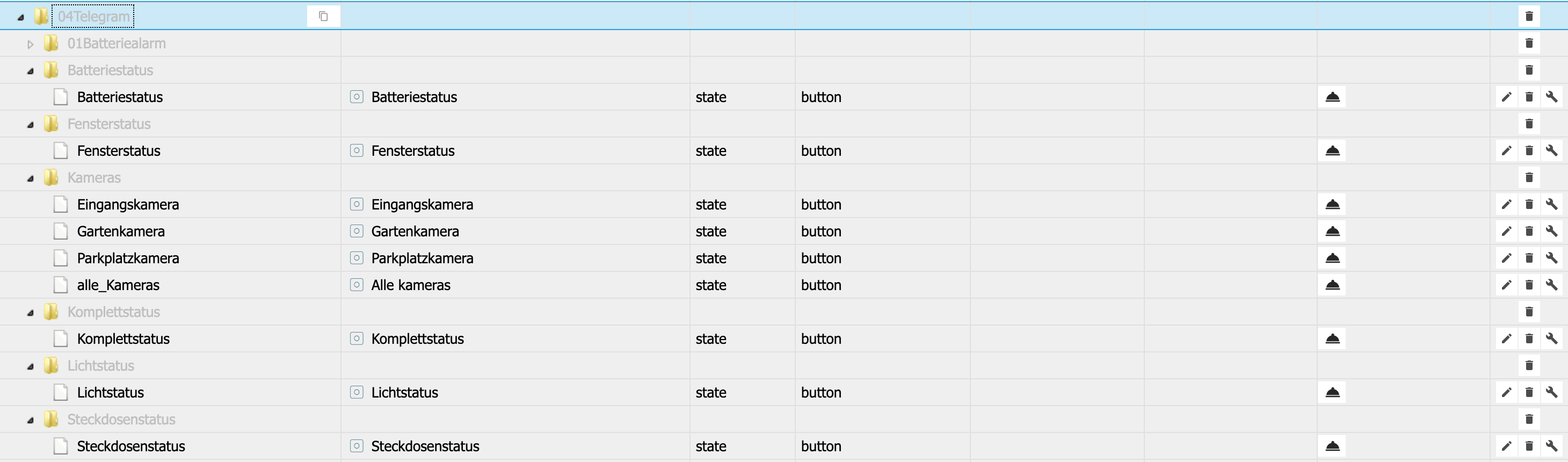

    Ich verwende in diesem Telegram Menü einige zusätzliche Abfragen die mir dann über Telegram gesendet werden. Die Abfrage geht ebenfalls mit Alexa, z.B. Alexa schicke mir den Fensterstatus (Steckdosenstatus/Lichtstatus/Batteriestatus usw...). Dann kommt die Ausgabe als Telegram. Bei den Batterien bekomme ich dann eine komplette Liste meiner Geräte mit der aktuellen Volt Anzeige. Bei den Fenstern kommt dann ein Telegram welche Fenster gekippt oder geöffnet sind. Bei den Steckdosen kommen die eingeschalteten Steckdosen, genau so beim Licht. Ich habe mir noch eine zusätzliche Routine gemacht, welche mir den kompletten Status all dieser Geräte nacheinander sendet, inklusive ein Bild von drei Kameras.
    Hier die Beispiele als Blockly Export
    Telegram offene Fenster Abfrage.txt
    Telegram eingeschaltete Steckdosen Abfrage.txt
    Telegram eingeschaltete Lampen Abfrage.txt
    Telegram Batterie Status Abfrage.txt
    Die benötigte Routine für die Alexa App wird genau wie hier beschrieben erstellt.
    Das erstellen Der Datenpunkte funktioniert auch wie hier
    (nicht vergessen, einmal iot oder cloud öffnen, je nach dem was ihr verwendet, und schauen ob das neue SmartGerät vom Blockly angelegt wurde, anschließend einmal neue Geräte in der Alexa App suchen lassen, oder über den Sprachbefehl: "Alexa, suche neue Geräte". Anschließend die neue Routine in der Alexa App erstellen)
    Diese Button werden in den Blocklys erstellt (bis auf die Kameras) Diese verwende ich in den Blocklys und für die Routinen.
    Alexa, schick mir den Fensterstatus
    Alexa, schick mir den Lichtstatus
    Alexa, schick mir den Steckdosenstatus
    Alexa, schick mir den Batteriestatus
