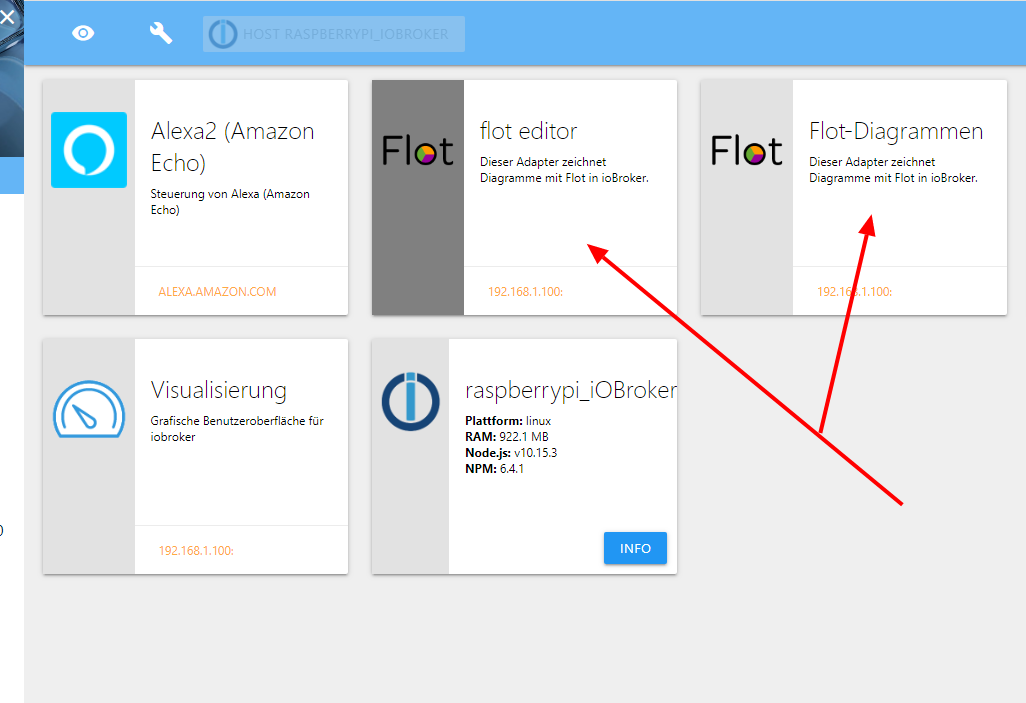

    Hallo Kollegen... Der Anfänger hat mal wieder einen Fehler 🙄
    Leider läuft bei mir der Flot Adapter nicht mehr... Ich habe den Flot + History Adapter installiert
    ioBroker nochmal "restart" aber ich bekomme immer wieder diese Fehlermeldung ?
    ioBroker Verzeichnis hat mit chmod777 alle Rechte....
    Wo liegt denn mein Fehler ? 🤔

      @MartinK sagte in Probleme mit Flott Adapter:
      in der Problembeschreibung!
      • Wann bekommst du diese Fehlermeldung?
      • wie willst du Flot aufrufen?
      • der Pfad in der Fehlermeldung passt gar nicht

        Die Fehlermeldung erscheint, wenn ich im ioBroker auf die Flot Schaltfläche zum öffnen klicke..
          Da stimmt zumindest der Port nicht.
          Was hast du im web-Adapter konfiguriert?

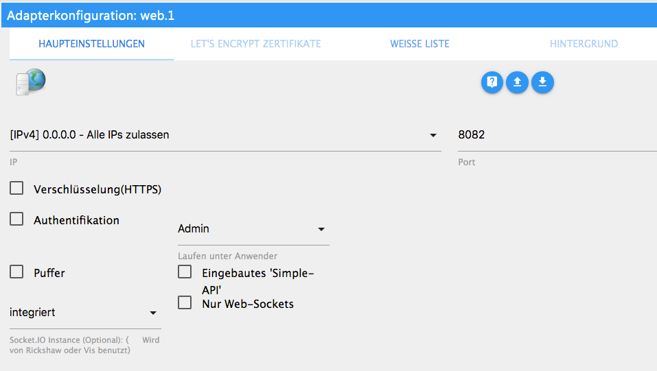

            @Homoran das sind die Einstellungen im WEB Adapter

              @MartinK
              Warum 2 mal Flot und Web1?
              Was kommt bei:
              cd /opt/iobroker
              iobroker list instances
              node -v
              nodejs -v
              npm -v
