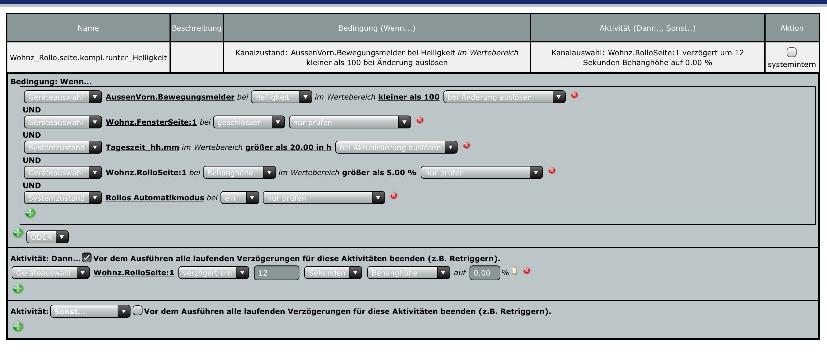

                                    a8808090-320b-436d-9c60-0f8fe7646af7-image.png nicht erfüllt ist
                                  Richtig?
                                  Ich habe den Zeitplan wie folgt geändert.
                                  Wieso fährt das Rollo nicht herunter wenn ich das Rollo zuvor manuell hoch gefahren habe aber die Tür nicht geöffnet habe?
                                  paul53P 1 Reply Last reply

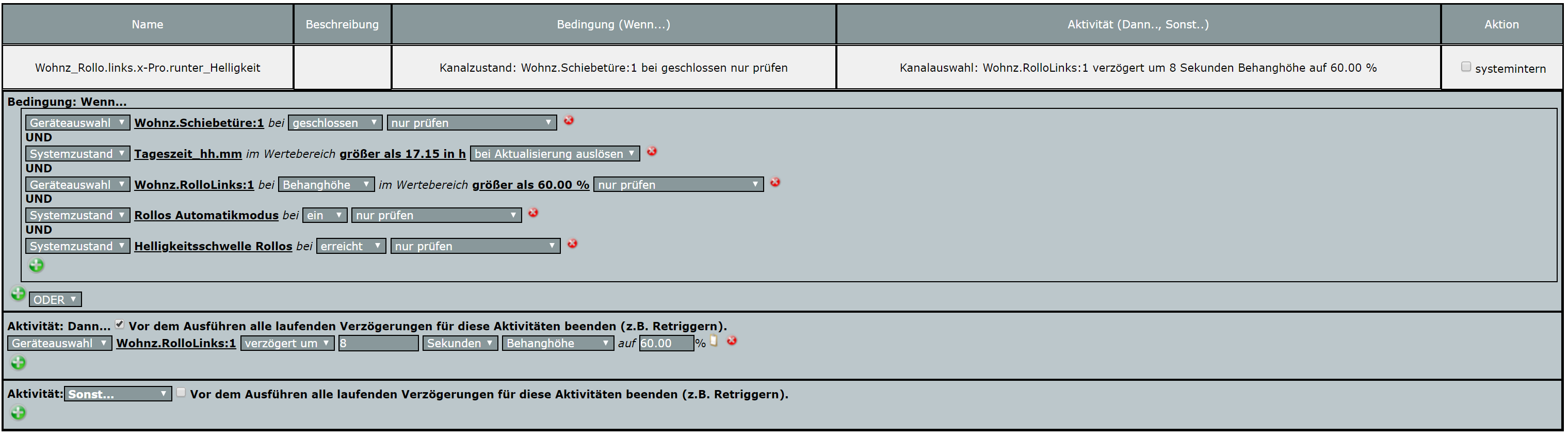

                                  • Uli977U Uli977
                                    @paul53 Habe ich angepasst und es funktioniert! Vielen Dank dafür!
                                    Ich will dies nun mal nachvollziehen..
                                    setze tuer_offen
                                    setze dunkel auf
                                    • die Bedeutung verstehe ich nicht
                                    Schiebetür
                                    • wenn Schiebetür Wert geändert, dann setze auf tuer_offen ->ich mache die Tür auf und Rollo runter wird gesetzt... aber nicht aus geführt weil
                                    Richtig?
                                    wrote on last edited by
                                    #57
                                    @Uli977 sagte:
                                    Habe ich angepasst
                                    Die Variable dunkel wird noch falsch initialisiert. Es ist doch dunkel, wenn die SV "Helligkeitsschwelle Rollos" true ist ?
                                    Uli977U 1 Reply Last reply
                                      @Uli977 sagte:
                                      Habe ich angepasst
                                      Uli977U Offline
                                      Uli977U Offline
                                      Uli977
                                      wrote on last edited by Uli977
                                      #58
                                      @paul53 So
                                      Und warum löst der Zeitplan nicht aus?
                                      • Uli977U Uli977
                                        @paul53 So
                                        #59
                                        @Uli977 sagte:
                                        So
                                        Nein, dann wird die Variable dunkel nie wieder false.
                                        Meine Frage bezog sich darauf, ob bei Dunkelheit der Wert der SV true ist.
                                        @Uli977 sagte in Rollosteuerung-Umstieg CCU3 Programmen zu ioBroker:
                                        Keine Ahnung ? Die anderen Bedingungen sind erfüllt ?
                                          @Uli977 sagte:
                                          So
                                          Uli977U Offline
                                          Uli977U Offline
                                          Uli977
                                          #60
                                          SV Helligkeitsschwelle Rollos ist auf true
                                          1 Reply Last reply
