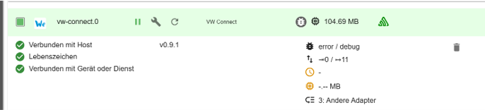

        Moin Zusammen
        So bin auch am Testen.
        Der Adapter ist wieder Grün. ( ID 3 )
