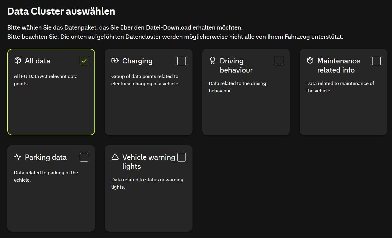

    @stevie77 All Data

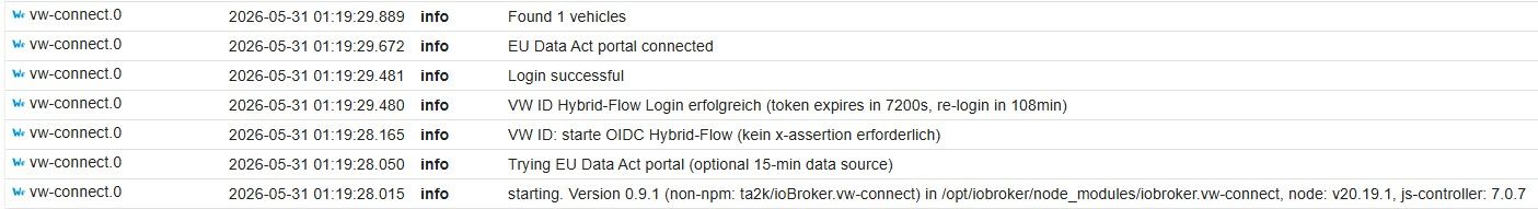

                        Moin Zusammen
                        So bin auch am Testen.
                        Der Adapter ist wieder Grün. ( ID 3 )
                        @stevie77
                        Kannst du mal einen erklären wie du den Data Cluster auswählen konntest.
                        Diese Möglichkeit wurde mir noch nicht angezeigt.
                        PS. Sorry bin jetzt da hin bekommen.
