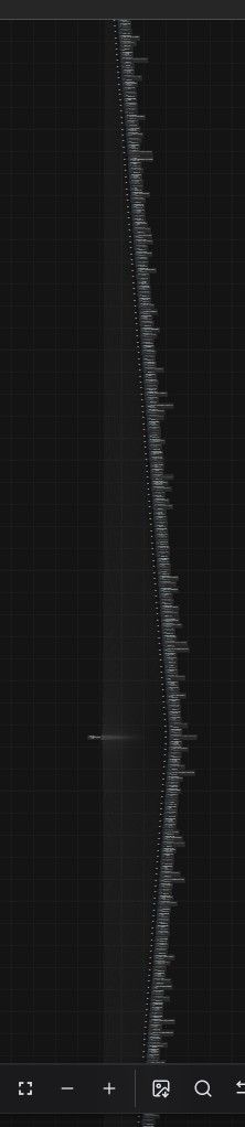

                                        Ich hab' nur ne einmalige Abfrage gemacht, aber da kommt ein ZIP mit nem sehr großen JSON drin mit jeder Menge Daten raus.
                                        SoC ist drin (nach XML transformiert):
                                        T 1 Antwort Letzte Antwort
                                        • S stevie77
                                          @Gaspode sagte:
                                          Ja, Danke. Hat wohl zunächst etwas länger gedauert. Jetzt sind Dateien da. Außer der Fahrzeug ID einer User ID und einem leeren "Data" Array ist bisher aber leider in keiner was drin.
                                          tombox
                                          #3380
                                          @stevie77 sieht integrierbar aus
