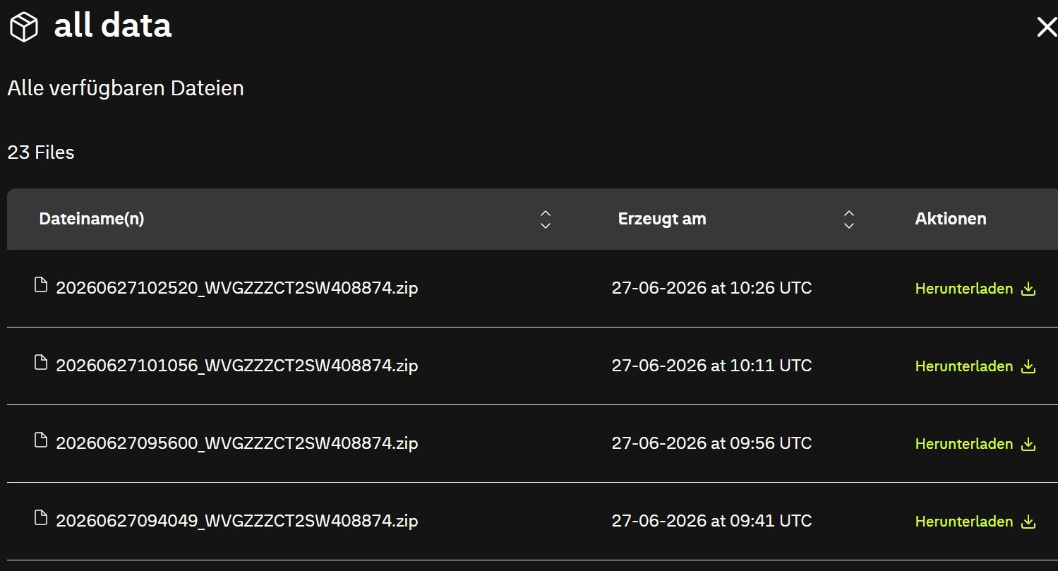

                Ich kriege von EU Data Act alle 15 Minuten alle Daten vom Fahrzeug. Wie kann ich sie in Objekte von IoBroker kriegen? Geht es?
                GaspodeG 1 Reply Last reply
                • andre1deA andre1de
                  GaspodeG Offline
                  GaspodeG Offline
                  Gaspode
                  wrote on last edited by
                  #3648
                  @andre1de sagte:
                  Wie im ersten Beitrag dieses Threads steht: Ja, das geht mit der aktuellen Version dieses Adapters aus dem Latest Repository.
                  Erwarte aber nicht zu viel, nur weil du alle 15 Minuten eine Datenpaket bekommst, müssen da nicht brandaktuelle Daten drin stehen. Es scheint in den letzten Tagen aber besser geworden zu sein, und die EU Data-Act Daten haben "nur" noch eine Verzögerung von wenigen Stunden.
                  1 Reply Last reply

                    Eingerichtet habe ich alles noch vor 3-4 Tagen. Und erst heute kamen die erste Daten in ioBroker.
