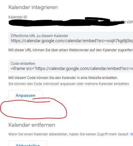

              Da muss nix angepasst werden, einfach den richtigen Link auf der Google Seite nehmen. Steht doch schon dabei:
              • J Jan1
                @2hot4you

                          das ist so nicht richtig, wenn man unter dem Google Kalender seinen eigenen Kalender anlegt, gibt es
                          einen privaten Link, hier gibt es eine URL mit einem xxx.ical drin.
                          Bei einem abonnierten, EXTERNEN Kalender gibt es keinen privaten Link, somit keine URL mit einer xxx.ical drin.
                          Diese URL kann man in z.B. in Outlook problemlos einfügen. der ICAL Adapter kann mit dieser URL aber wohl nichts
                          anfangen, jedenfalls ist es so bei mir. Erst nach der Anpassung der URL hatte ich im Adapter die gewünschten Daten
                          J 1 Antwort Letzte Antwort
                          • 2 2hot4you
                            Hallo @Jan1
                            Jan1
                            schrieb am zuletzt editiert von Jan1
                            @2hot4you
                            Das ist bei mir der "Feiertage BW Kalender" und der ist extern. Wie man auf dem Screenshot sehen kann, sind beide Links am Ende mit .ical und nur das sind welche im ICAL Format.
                            Ich habe noch den Kalender "Feiertage Deutschland", der ist auch extern und der hat keine Links im ICAL Formart, hier trifft das was Du meinst wohl zu, warum auch immer. Kommt wohl drauf an wer die Kalender zur Verfügung stellt und wie er das tut.
                            Da die meisten User aber wohl die eigenen Kalender haben wollen und man solche externen meist auch in den eigenen integrieren kann, ist Dein Problem und die Lösung dazu wohl eher was für sehr wenige User und deshalb auch noch keinem aufgefallen.
