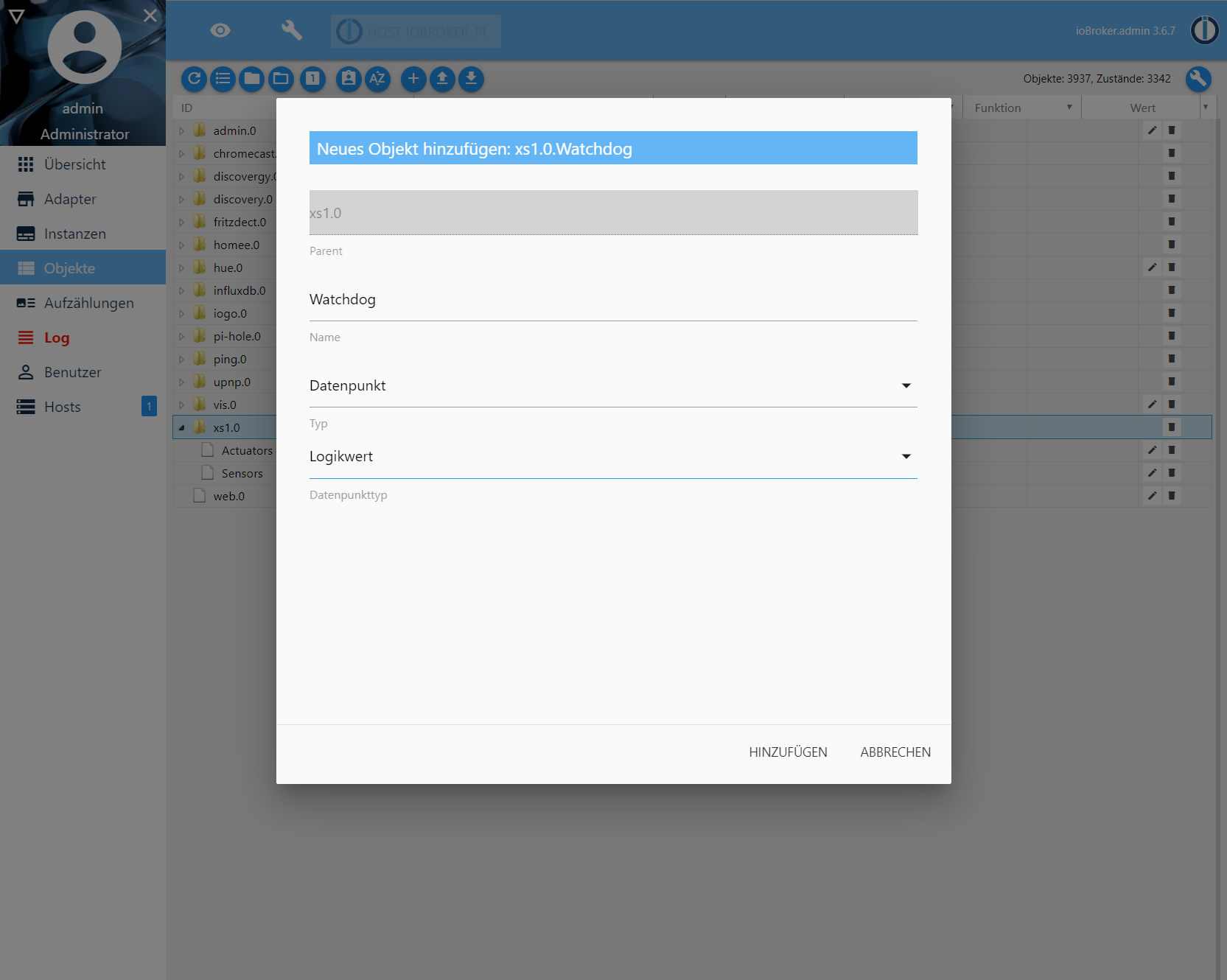

    2.) Ein virtuelles Objekt "watchdog" für den Adapter XS1 einzurichten:
    "Error message from XS1:'MyXS1.setState Name not found: Watchdog'" - ich wollte so einrichten, aber es verschwindet immer wieder:
