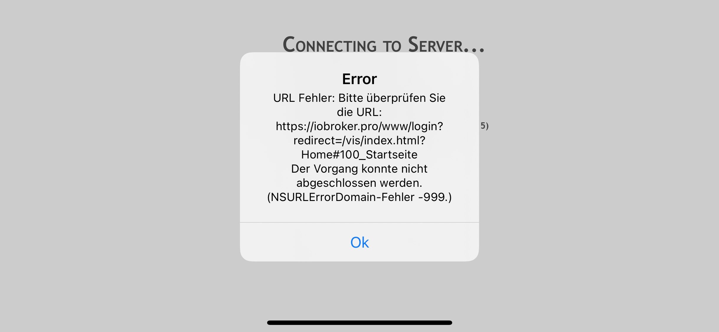

          Ich habe heute noch einmal versucht mobil auf meine Vis zuzugreifen. Es kommt eine Fehlermeldung. Siehe Bild. Nachdem es mehrmals neu geladen wurde funktioniert es. Aber immer nur mit der Fehlermeldung.
          Es ist sehr umständlich mehrmals die App komplett zu schließen nur um diese eigentlich kurz zu öffnen.
          Wenn ich die App öffne, bevor ich diese komplett geschlossen habe, kommt die Meldung: cannot get /www/vis/Index.html
          Also sind die Fehler noch immer vorhanden.

            @snowboarder2611 Sicher die Verbindung über mobil stabil war? Also volles LTE?

              @snowboarder2611 sagte in Test iPhone iOS App 1.0.x:
              Die hatte ich auf meinem iPhone noch nie.

                LTE ist super gewesen. Es passiert auch wenn ich in einem anderen WLAN bin. Auch da muss ich mich ja anmelden.
