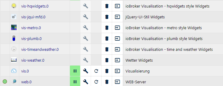

      @flitzpiepe
      Hast du unter Adapter Time and weather Widgets installiert?
      F 1 Antwort Letzte Antwort
      • FredFF FredF
        @flitzpiepe
        F Offline
        F Offline
        flitzpiepe
        @FredF said in Problem timeandweather Widget - keine Daten:
        @flitzpiepe
        ja, der ist installiert.
